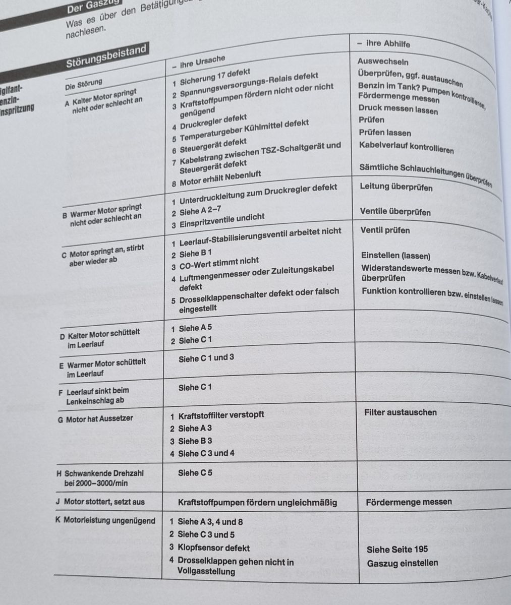

  • Hallo,was dir fehlt und dich weiter bringt ist das Buch Jetzt helfe ich mir selbst ISBN 3-613-01372-X !
    Dort auf Seite 104 findes du einen Stürungsbeistand für die DIGIFANT .
    Hab Seite 104 mal fotografiert. Vielleicht hilft dir das weiter.
    Danke für die Literatur und das Foto. Habe mir das Buch auch direkt bestellt. Wird in Zukunft sicher hilfreich sein!
