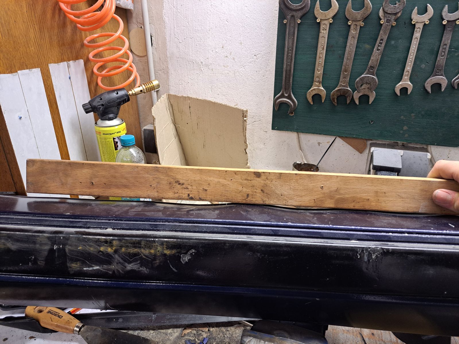

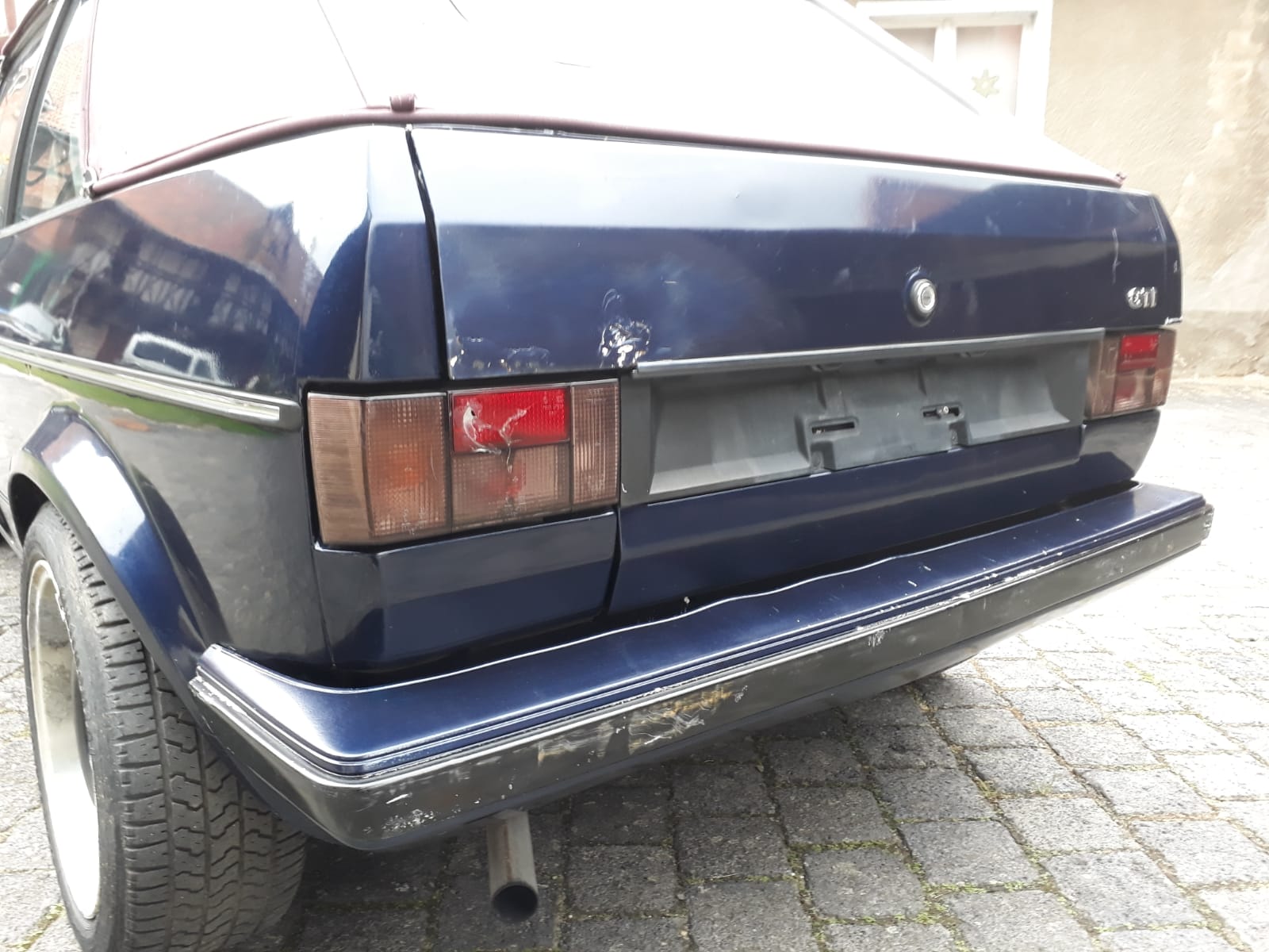

Wellige Stoßstange begradigen
Mit Heissluftfön, Gefühl und einer oder zwei graden Metallleisten geht das sicher.
Punkt 2 bedeutet.......... ¡ nicht zu heiss und weich machen !

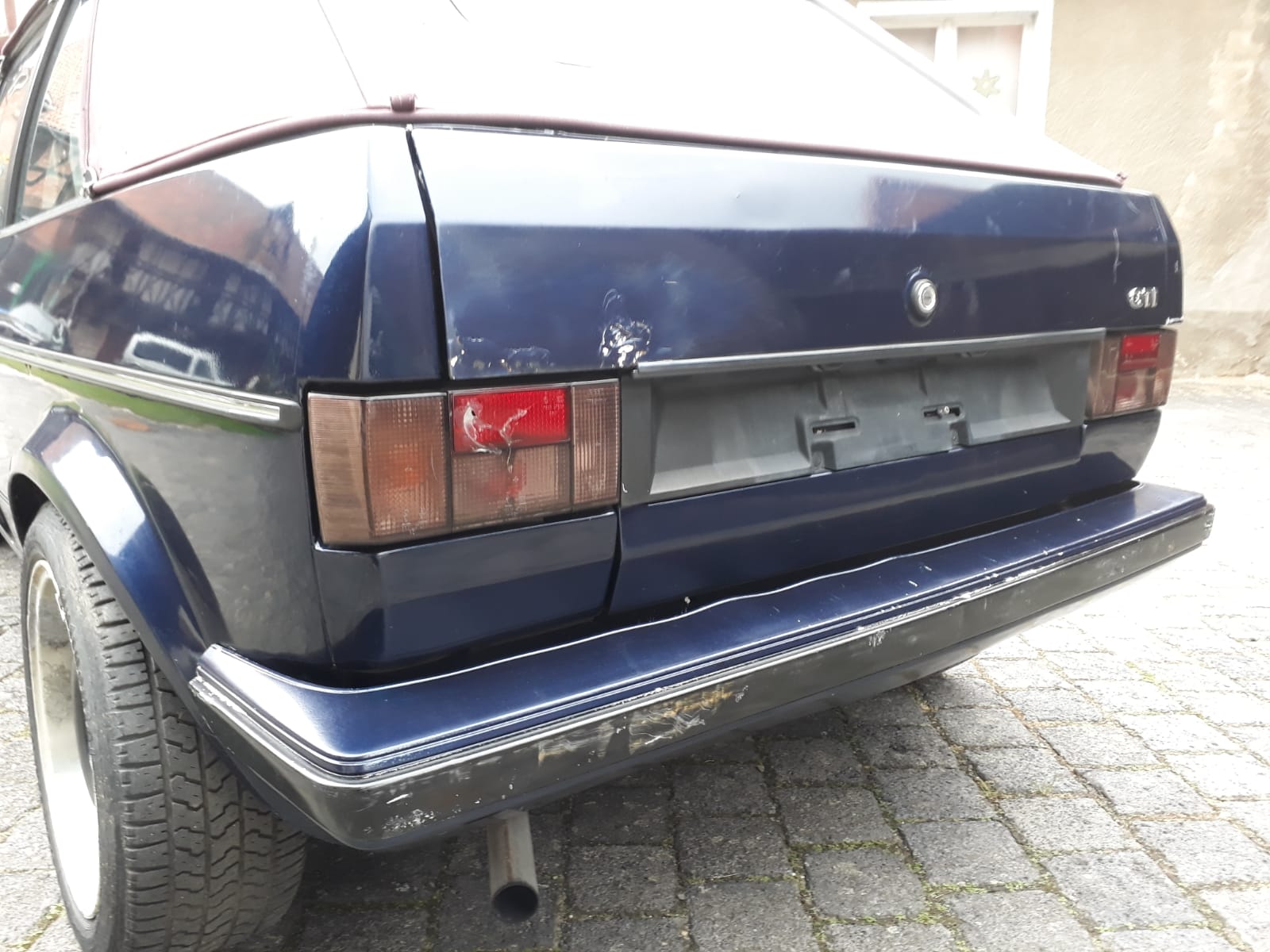

Wie lag die Stoßstange denn an den Kotflügeln an?

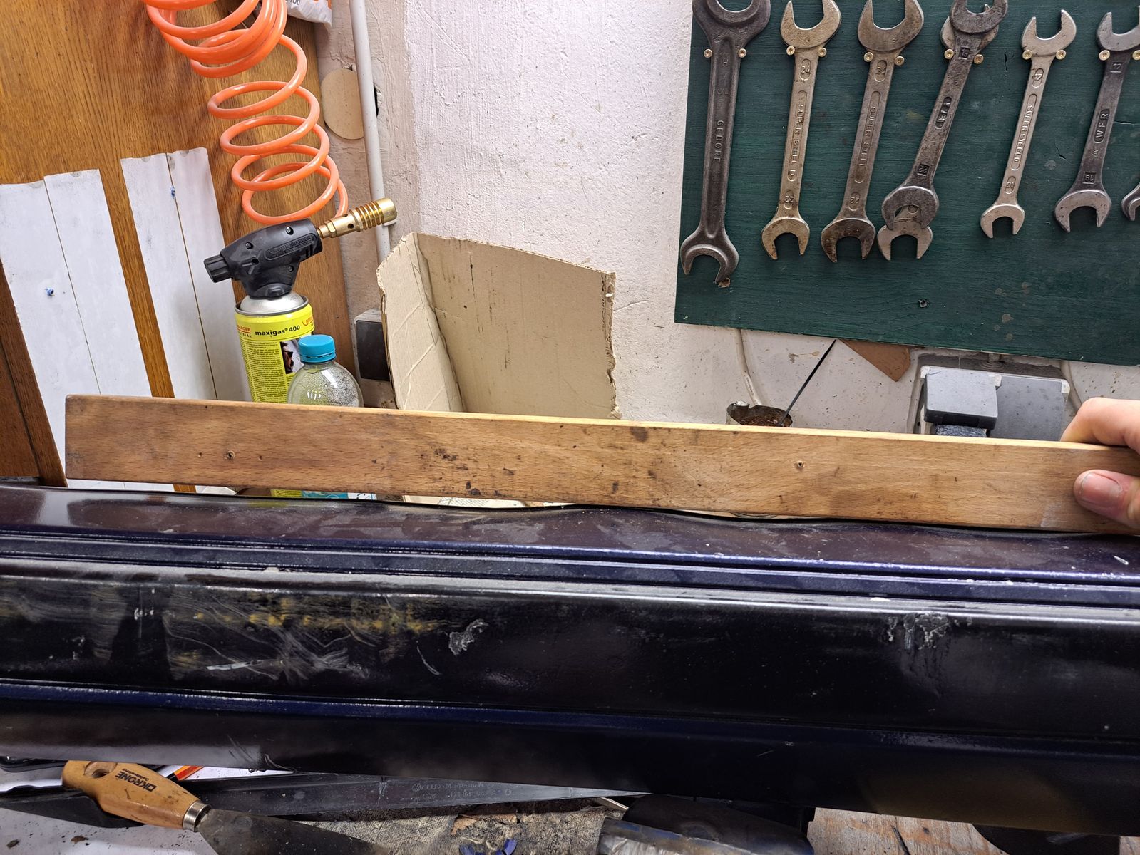

Auf den Bildern sieht man auch unterhalb eine "Delle".
Unten ist keine Delle. Die liegt nur ungünstig auf der Werkbank.
Eigentlich ganz normal.
Sieht aus als ob da einer mit net Walze drüber ist.

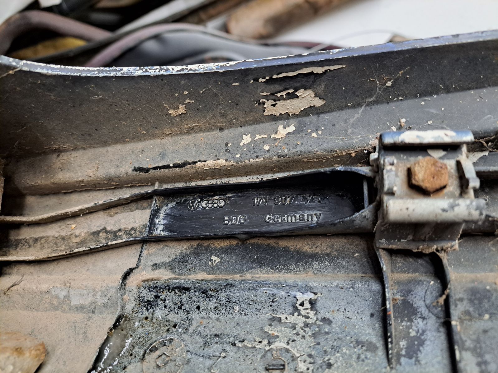

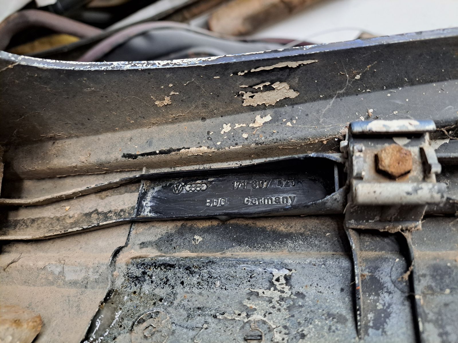

Ist das ein Originalteil?
ich tippe auch auf Zubehörstossi. Wegen der glatten Fläche wo eigentlich eine Rundung sein sollte (Chromleiste)

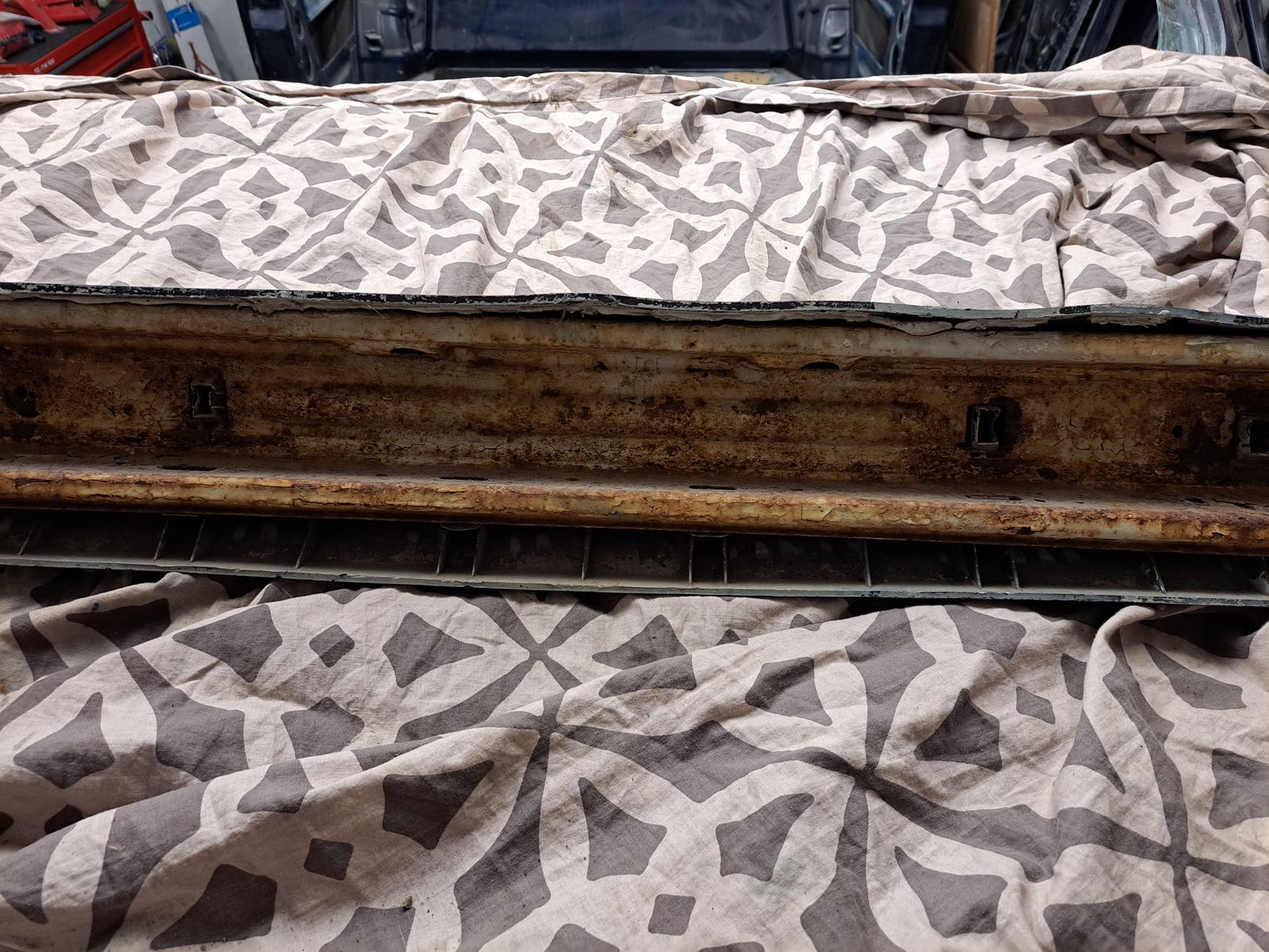

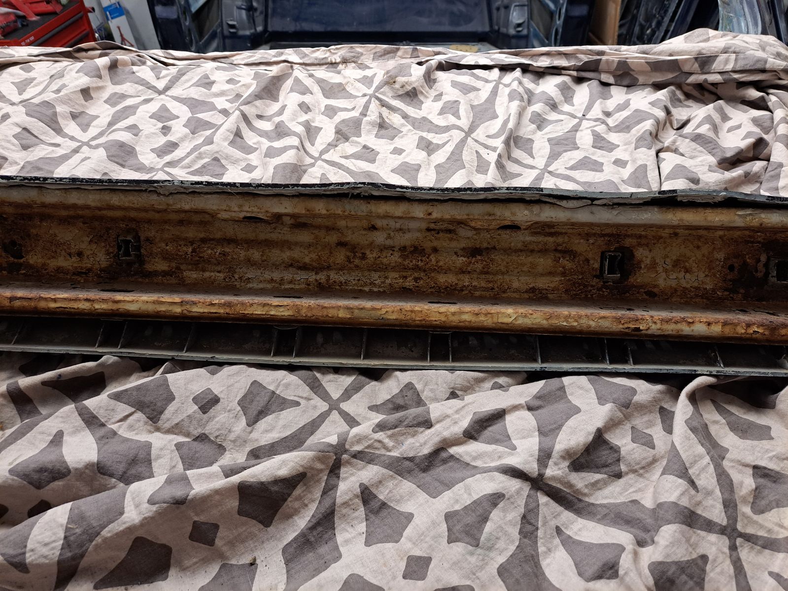

Zeig doch mal ein Bild von Innen von der Stossi.
Weil eine Zubehörstossi aufzuarbeiten wäre Unfug.
Sieht original aus. Unter dem neuen Lack des Vorbesitzers sieht man auch noch den ursprünglichen weißen Lack.
Villeicht hat der Vorbesitzer die auch erwärmt damit der Lack schneller aushärtet und dabei hat die sich so verzogen.
Die ist auch in sich verdreht!
Siehe Ecken rechts und links
Ich mach heute nach Feierabend mal ein paar genauere Bilder.
Wer weiß was der mir da wieder eingebaut hat.

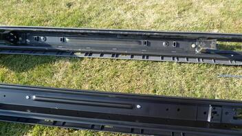

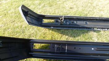

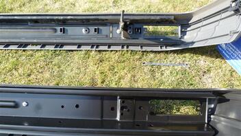

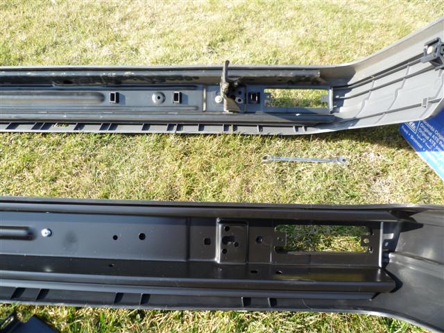

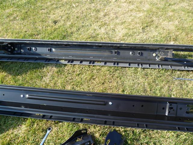

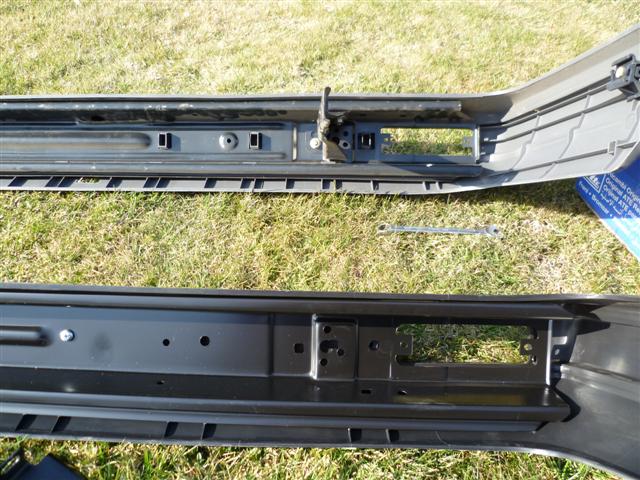

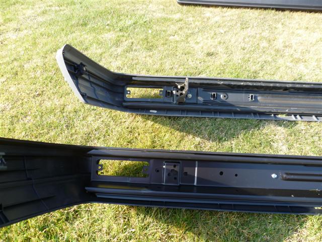

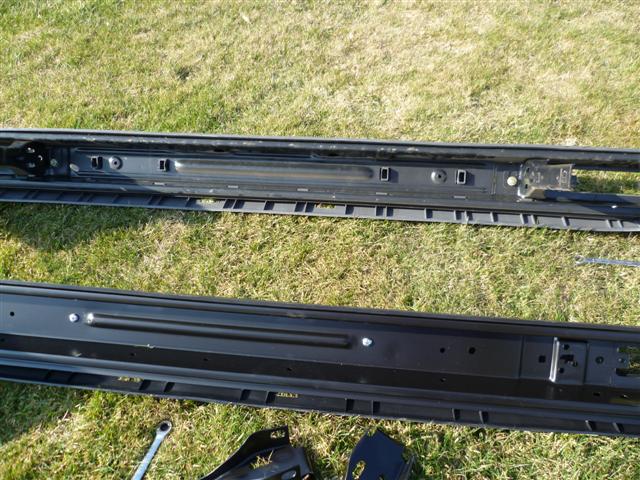

Hier mal ein Bild einer originalen (oben) und einer Zubehör (unten). Wobei es vermutlich noch andere Zubehörvarianten gibt.
hätte ich nicht gedacht.
