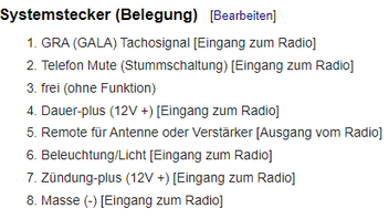

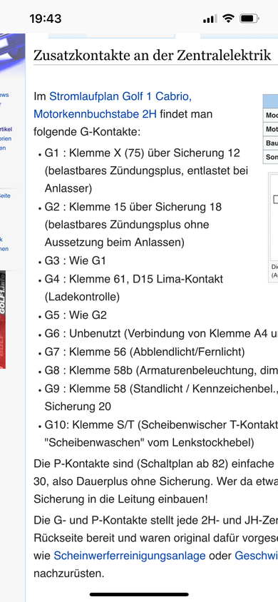

  • Ich wäre mit allem vorsichtig, was auf den S-Kontakt gelegt wird.
    "Der S-Kontakt ist für das Radio-Senderspeicher ausgelegt - das harmoniert" <-- Diese Aussage ist schonmal falsch.
    Die Senderspeicher brauchen Dauerplus, also Klemme 30.
    Der S-Kontakt ist mi G1 und G2 mit etwa 200mA belastbar.
    Das Problem :
    Viele ganz alte Radios haben nur einen + Anschluss gehabt und wurde oft auf 15 gelegt , damit das Radio mit Schlüssel an und aus ging
    Mit der Elektronischen Senderspeicherung kam der zweite Pluspol hinzu .
    ein Anschluß kommt auf 30 für die Senderspeicherung, der andere auf 15 um mit Schlüssel an und auszuschalten. Hier war 30 nur mit wenigen mA belastet, die ganze Leistung des Radios lief dann über 15 .
    Und genau hier geht des S-Kontakt dann drauf, wenn man so ein Gerät an den S-K. dranklemmte.
    Später kamen einige Radiohersteller auf die Idee, die gesamte Stromversorgung über 30 zu ziehen und 15 nur als Impuls fürs einschalten auszuwerten. Diese Radios kann man am S-Kontakt anschließen .
    Wer auf Nummer Sicher gehen will, schaltet mit dem S-Kontakt ein KFZ Relais .... und hängt sämtliche Anschlüsse an das Relais.

    Ich habe ein Bremen SQR 49 und dieses hat zwei Pluspole. Ich bin mir fast sicher, dass dieses genau so ein Radio ist, was den S-Kontakt durchbrennen lässt.
    Man könnte die Pins Theoretisch vertauschen (Wenn man sowieso keinen Sender Speicher braucht, höre sowieso nur via Bluetooth). Allerdings, wenn das Radio doch über 30 Alles zieht, macht es den S-Kontakt auch Kaputt.
    Da das echt eine scheiss Arbeit ist, die Hülse abzuziehen, würde ich es gerne auf Nummer sicher gehen. Mal schauen wie ich das mache.

  • Guten Abend zusammen, ich bin etwas spät, aber die Vorschreiber haben es meiner Meinung nach schon korrekt beantwortet. Ich habe in allen unseren alten VAG-Fahrzeugen, inkl. des Cabrios, den S-Kontakt lediglich als Schaltkontakt an ein Relais gelegt, das dann wiederum eine Klemme 30 (Dauerplus) als "Zündungsplus" zum Radio durchschaltet. Die originalen Radios killen den S-Kontakt nicht, aber Zubehörradios, deren Klemme 15-Anschluss an den S-Kontakt angeschlossen werden, ziehen darüber oft zuviel Strom und killen das kleine Ding. Gruß René
