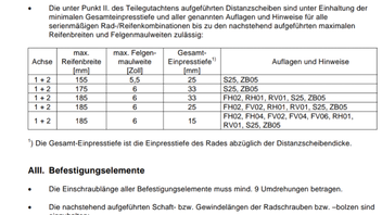

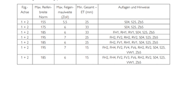

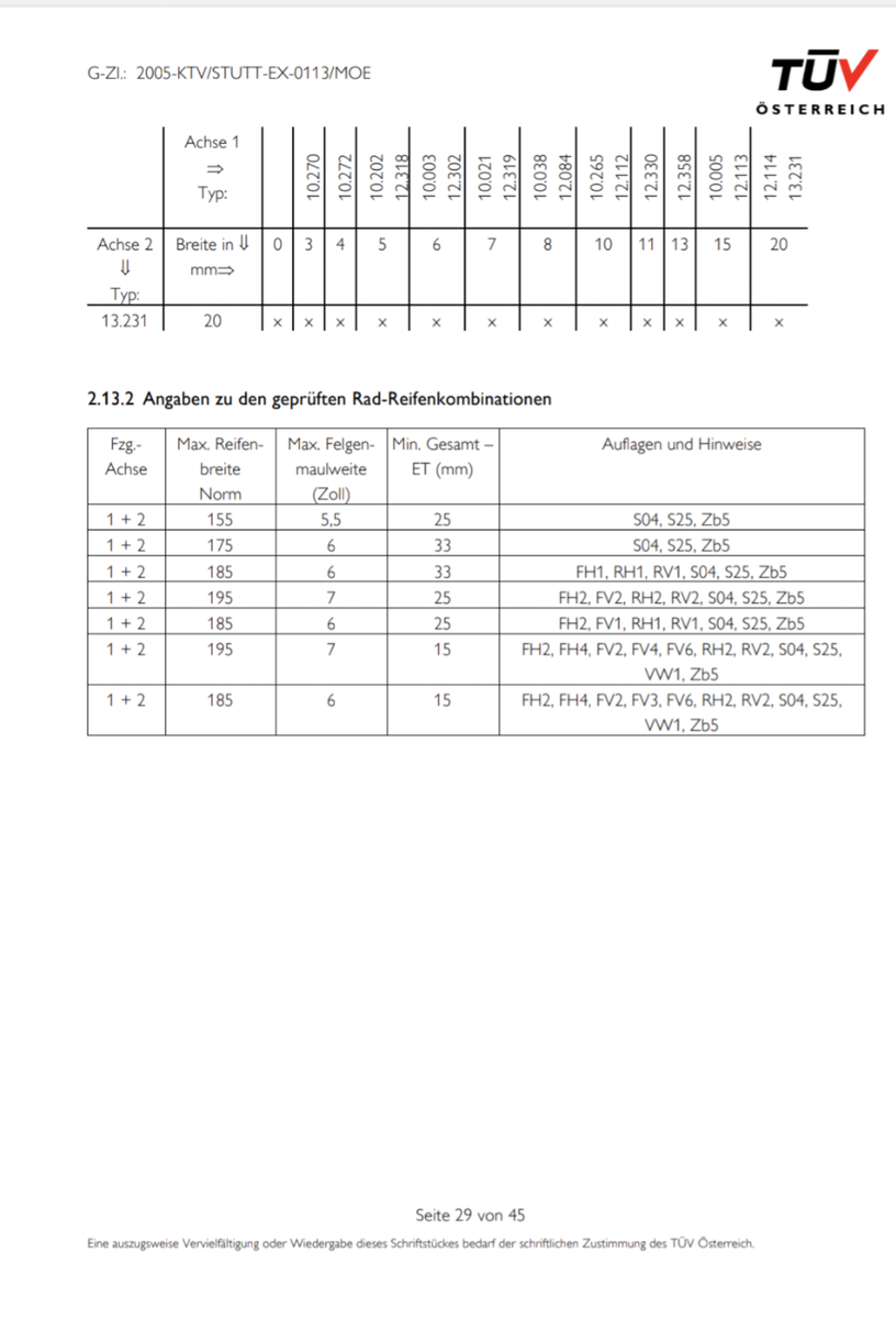

Bei denn Aktuellen Spurplatten egal ob von SCC oder von TA Technix, steht im Gutachten immer eine Gesamteinpresstiefe in mit ner bestimmten Reifengröße.
Siehe hier. Dann bekomme ich heute nun ATS cup Felgen die eine ET von 20 haben und eine Reifenbreite von 195 haben garnicht mehr eingetragen mit 10 oder 15er Platten?
