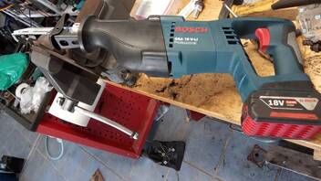

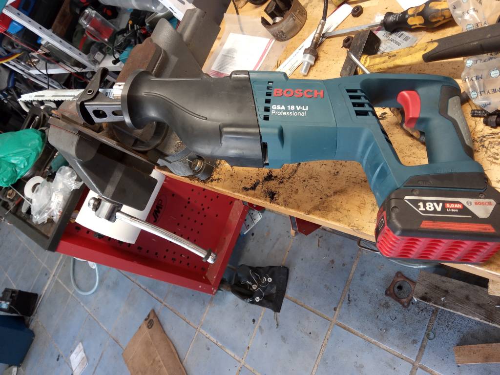

  • Elektrischer Fuchsschwanz muss manN auch erstmal haben ;) Bei mir ist noch Handarbeit angesagt. Wenn Du da einen empehlen kannst, schick mal bitte den Link.

  • Was man nicht so alles in den Untiefen des Werkzeugschrankes findet. Damit geht das ruckzuck. Man muss nur aufpassen das man nicht zu tief schneidet. Weil das geht auch ruckzuck.
