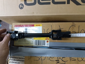

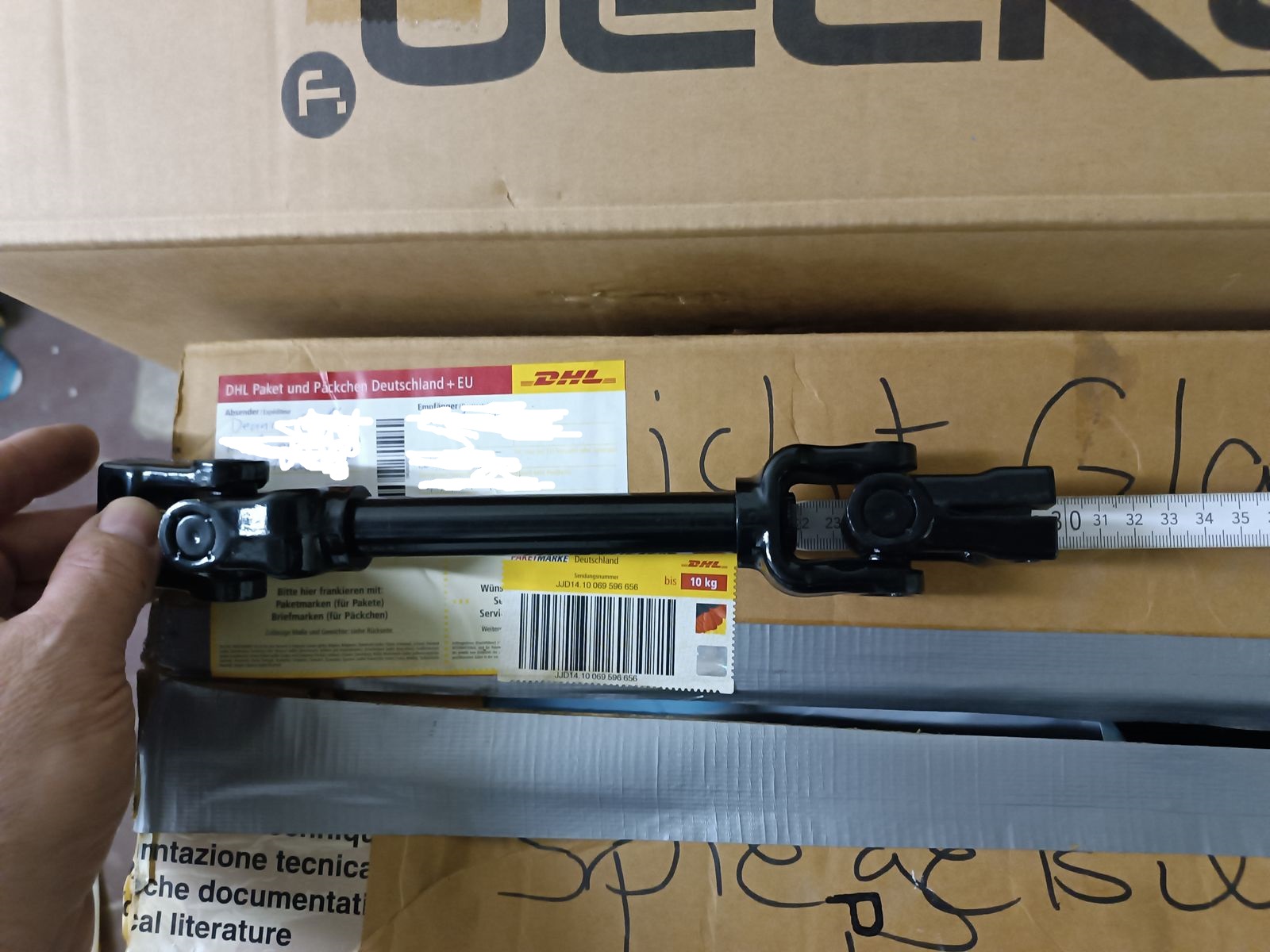

  • So ... gerade geschaut.
    Ich habe ein neues KG unbekannter Herkunft. liegt schon mehrere Jahre hier.
    Desweiteren ein Orig. VW Servolenkgetriebe v. Automatik
    Und das neue Becker Lenkgetriebe .
    Das KG ist knapp 29 cm lang.

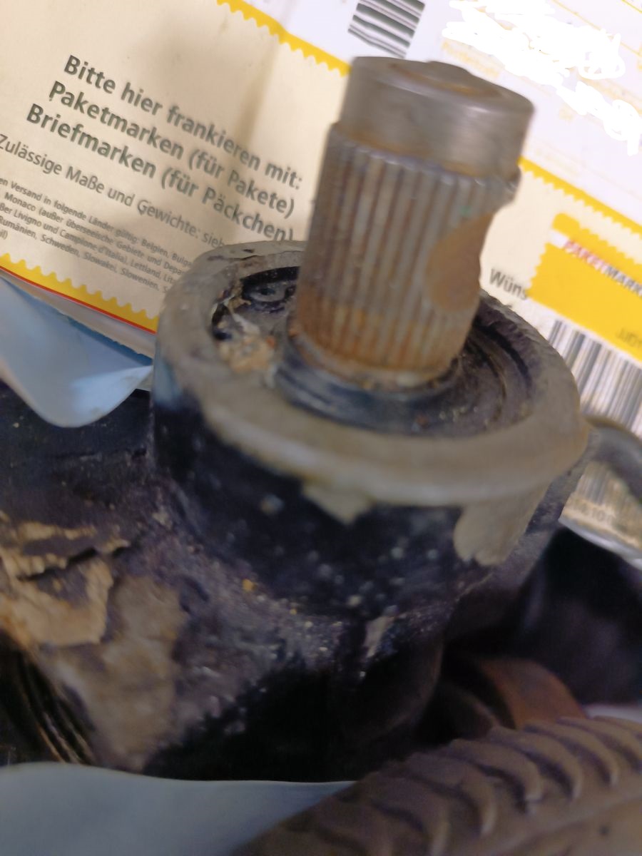

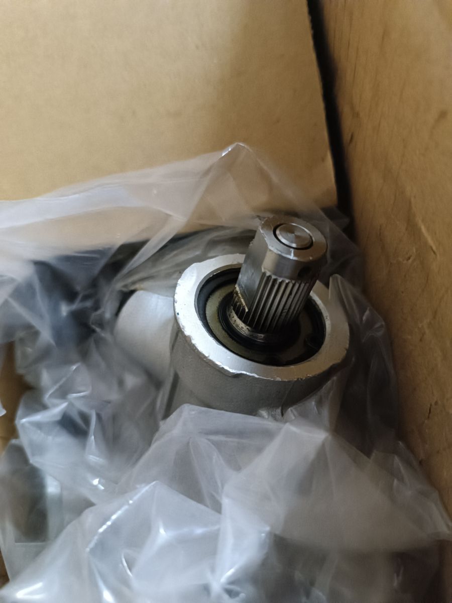

    Die Verzahnungen an den Enden unterschiedlich .
    Das kleinere Ende passt nicht auf die LG Verzahnung.
    Das größere .... tja.... will auch bei beiden LG nicht drauf.
    Aber .... man:in fühlt, wie die Zähne aufeinander passen und quasi einrasten..... lässt sich aber nicht einfach drauf schieben.
    Ich vermute, mit Aufweiten der Quetschöffnung wird es drauf fluppen, konnte ich auf die schnelle ohne Schraubstock aber nicht prüfen.
    Edith : Opps .... die andere Seite passte nicht ..... das kann ich mangels Lenksäule leider nicht prüfen .
