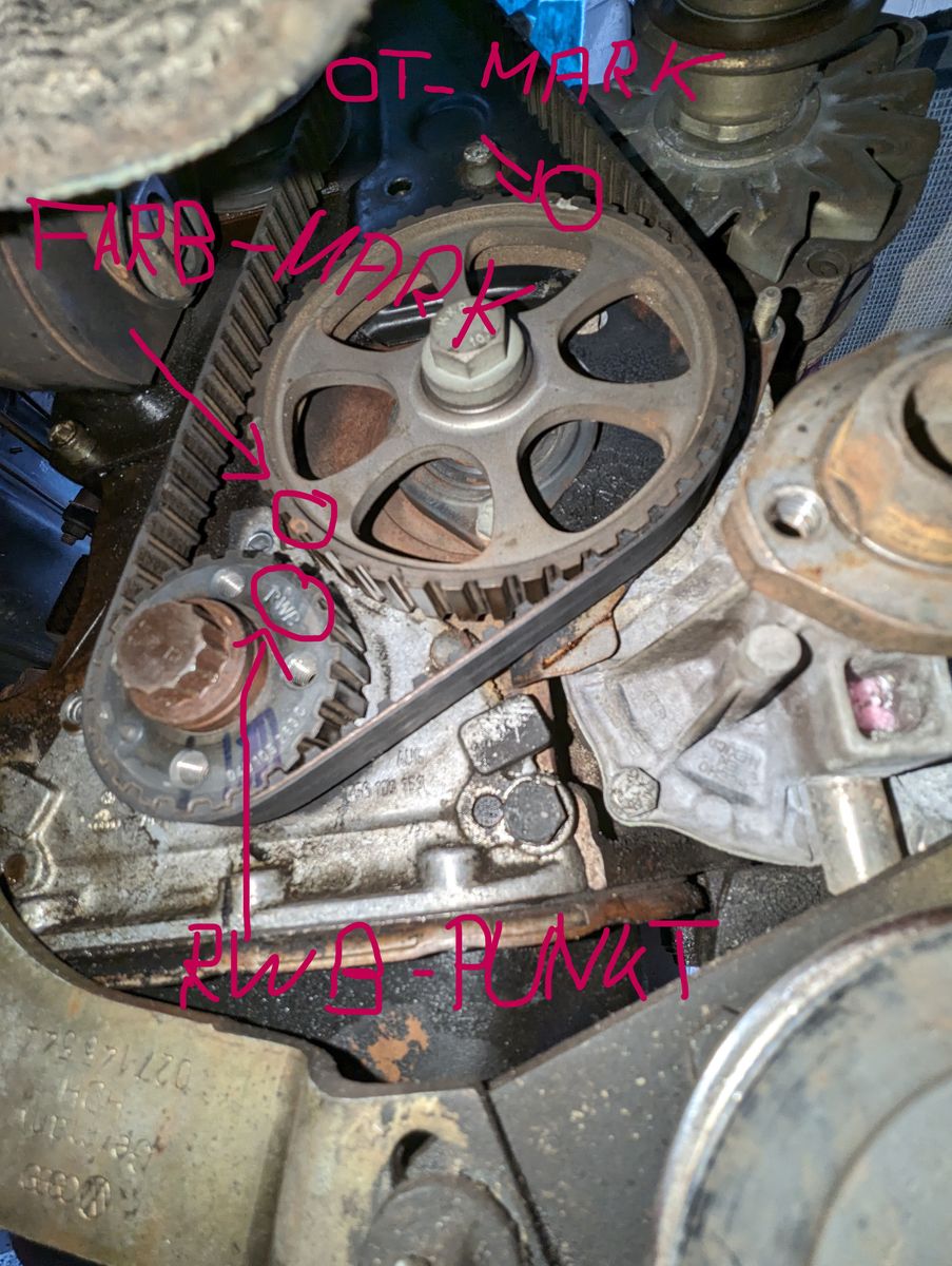

    und schaut mal bitte hier. Bedeutet der RWB-Punkt etwas?

  • Hat die Zwischenwelle eine Funktion, oder führt sie nur?
    Die Zwischenwelle dreht (bei diesem Motor) den Verteiler. Wenn der Zündfinger auf die Kerbe zeigt (wie in meinem Link) ist die Welt in Ordnung :)
    Kenne ich nicht - nie gesehen - braucht man nicht
    Vielleicht ne Herstellerbezeichnung des Zahnrades (Rhein-Westfälisches Bauamt) oder was weiß ich

  • also ich sehe das mittlerweile wie folgt:
    Motorstellung jetzt:
    Nockenwellenrad: OT flutet mit Markierung auf Kunststoffbrücke
    Getriebegehäuse: sehe eine Markierung
    Verteiler: zeigt in Richtung einer Strich-Markierung (leicht versetzt, wie Du es beschrieben hast)
    daraus sollte ich doch folgern können, dass der Motor OT steht.
    Bei dieser Stellung sieht nun das Zwischenwellenrad und das Kurbelwellenrad, wie folgt aus:
    Die Zwischenwelle treibt den Verteiler an. Man merkt die Verbindung.
    Ein ganzer Zyklus = eine Umdrehung Nocken/Zwischen-Wellenrad -> zwei Umdrehungen Kurbelwelle.
    Daraus folgt, immer wenn sich RWB Punkt auf der Kurbelwelle und die Orange Farbmarkierung auf dem Zwischenwellenrad gegenüberstehen steht der Motor auf OT. (Auf dem Foto sieht es nicht so aus, dass die sich gegenüber stehen. Sind aber definitiv auf kürzester Distanz zueinander)
    Seht Ihr das auch so?
    Wenn ja, dann frage ich mich jetzt, warum hat VW das nicht so montiert, das die OT Markierung auf dem Zwischenwellenrad nicht mit dem RWB Punkt flutet. Das würde absolut Sinn machen, denn da wo die OT Markierung jetzt ist, ist weit und breit keine weitere Markierung.
    Dieser Orange-Punkt sieht mir nicht aus, wie vom Werk gemacht. Ich spekuliere jetzt mal folgendes:
    Irgendwann wurde die gesamte Zwischenwelle einmal herausgenommen und einfach irgendwie wieder eingesetzt ohne auf die OT-Markierung des Zwischenwellenrades zu achten. Der freundliche Monteur hat dann einfach eine neue OT Markierung in orange gesetzt.
    Geht Ihr damit?

  • dancer
    Liest Du eigentlich, was hier empfohlen wird?
    Diese "RWB-Markierung" ist völlig uninteressant!!!
    Auf der unteren Riemenscheibe gibt es eine Kerbe. Die muss zum (auf dem Foto bereits demontierten) unteren Zahnriemenschutz (Pfeil) fluchten.

  • Hallo saycab,
    ja, sogar sehr aufmerksam und ich versuche das ganze Thema zu verstehen. Danke an alle, die mir so viele Hinweise eben. Ich kenne auch den Wiki-Bericht und ich habe auch das Buch "Jetzt helfe ich mir selbst"
    Wie gesagt ich habe den 2h Motor und alles was ich jetzt schreibe bezieht sich auf diesen Motor bj 90
    zum Thema OT am Nockenwellrad sagt, Wiki und Buch:
    das stimmt nicht für meinen Motor (siehe mein Post vorher) . Hätte ich mich nicht intensiv damit beschäftigt, hätte ich beim Zusammenbauen, vermutlich einen großen Fehler gemacht.
    An alle die auch die ZKD am 2h wechseln wollen: ACHTUNG!!!
    zum Thema "RWB Markierung" oder wie die sich nennt. Hier aus dem wiki:
    Man sieht hier gibt es zwei weiße Markierungen, die sich bei OT gegenüber stehen. Ich habe an meinem Motor keine weißen Markierungen, die sich bei OT gegenüber stehen. Bei OT stehen sich bei mir "RWB" und ein oranger Punkt gegenüber. Da könnte man drüber nachdenken, ob dass nicht etwas zu bedeuten hat. (zumal es gleich auszieht)
    zu diesem Thema: "Au der unteren Riemenscheibe gibt es eine Kerbe. Die muss zum (auf dem Foto bereits demontierten) unteren Zahnriemenschutz (Pfeil) fluchten."
    Da bin ich ganz vorsichtig geworden und sehe es wie Sharky. Meine Scheibe war auch um 90 Grad verdreht. Gut, dass ich mich nicht darauf verlassen habe. Leider kann jeder die Scheibe nach Reparatur so anbringen wie er möchte und Du ließt dann bei der nächsten Reparatur den OT falsch ab. Auch wieder ACHTUNG
    Hoffe, dass ich das alles verständlich aufschreiben konnte.
