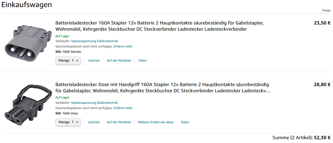

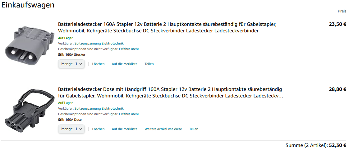

    Über 50A wirst Du auch keine sinnvollen Steckverbinder finden, da bleibt brauchbar Imho nur Schraubverbindung
  • Über 50A wirst Du auch keine sinnvollen Steckverbinder finden, da bleibt brauchbar Imho nur Schraubverbindung
    Doch das geht :)
    Funktioniert prima - heute verbaut :)

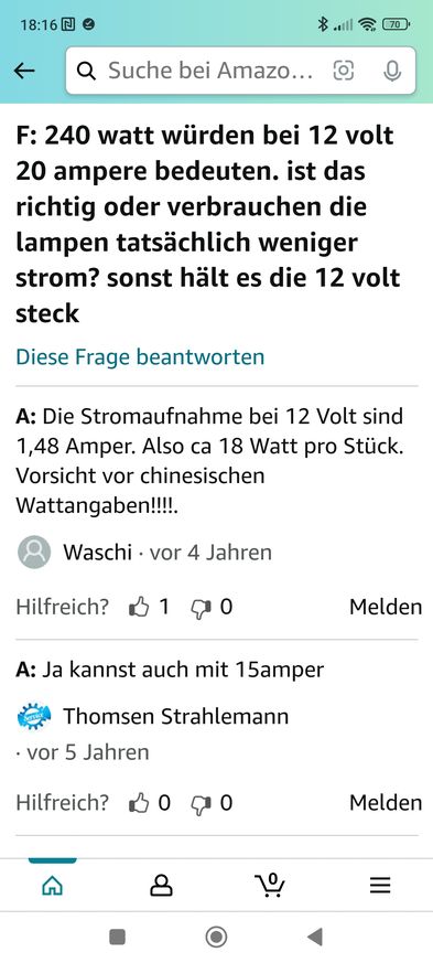

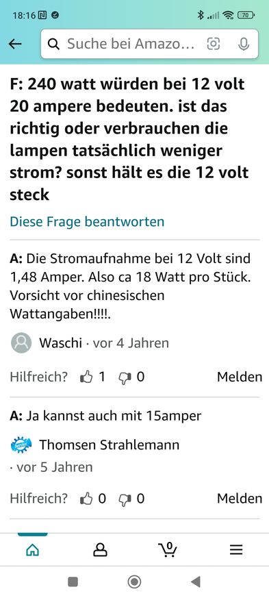

  • Naja, das sind sogar LEDs, eine hat 240 W :S
    glaube ich nicht.
    Hast du bitte einen Link der Leuchten?
  • hab ich doch gerade geklärt..... ^^
    och komm ej. Das war vor 5 Stunden. Das weiss ich doch jetzt nicht mehr was du vor 5 Stunden geschrieben hast.
    :les5: hätte ich erst alle Beiträge zuende lesen sollen, sorry.
  • Hab das ganze nochmal nachgemessen, komme auf ein ähnliches Ergebnis. Naja, ich hab mir die nicht ausgesucht. Aber für meine Planung macht es das natürlich einfacher. ^^
