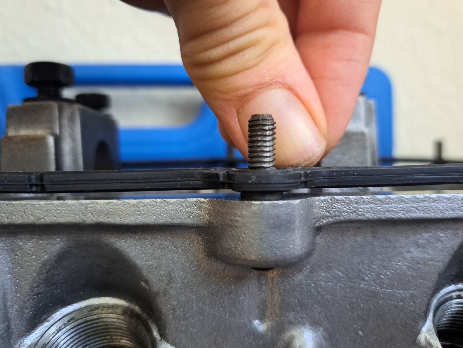

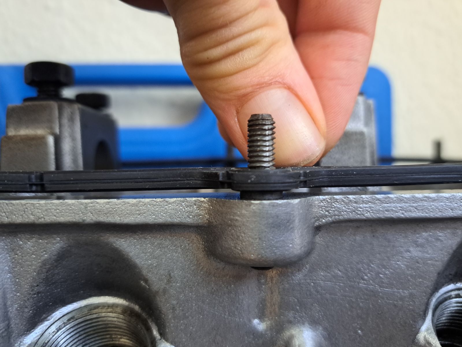

Hallo Gemeinde, wollte mir für den Ventildeckel eine Gummidichtung von Elring bestellen. In dem Paket 457.200 sind auch die Stehbolzen enthalten. Laut Abbildung zweimal acht Stück. Warum??
Frage zur Ventildeckeldichtung (ET v. Elring)
für verschiedene Motoren . Sind unterschiedlich lang. Auch beim 2H sind Imho 2 oder 3 längere Bolzen nötig, vorn wo die Zahnriemenabdeckung mit befestigt wird und evtl die Bolzen wo noch etwas anderes mit befestigt wird ..... Thermofühler Kühlernachlauf und so.

Wobei man die ja nur beim Umbau von Kork auf Gummi braucht.
ich meine das es auch einen Unterscheid beim Durchmesser der Stehbolzen gibt.
( Nicht Gewinde sondern dort wo die Dichtung sitzt)
Ich habe mal vor Jahren die undichte Korkdichtung gegen die Gummidichtung mit den Metallringen getauscht und
dachte die alten Bolzen können drin bleiben. Zwischen den alten Bolzen und dem Metallringen lief es durch.
Ergebnis: trotz neuer Dichtung weiter Ölverlust, also alles wieder ab und nochmal.
