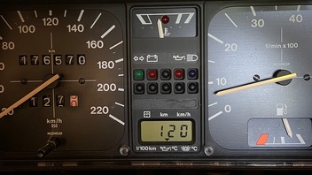

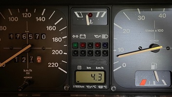

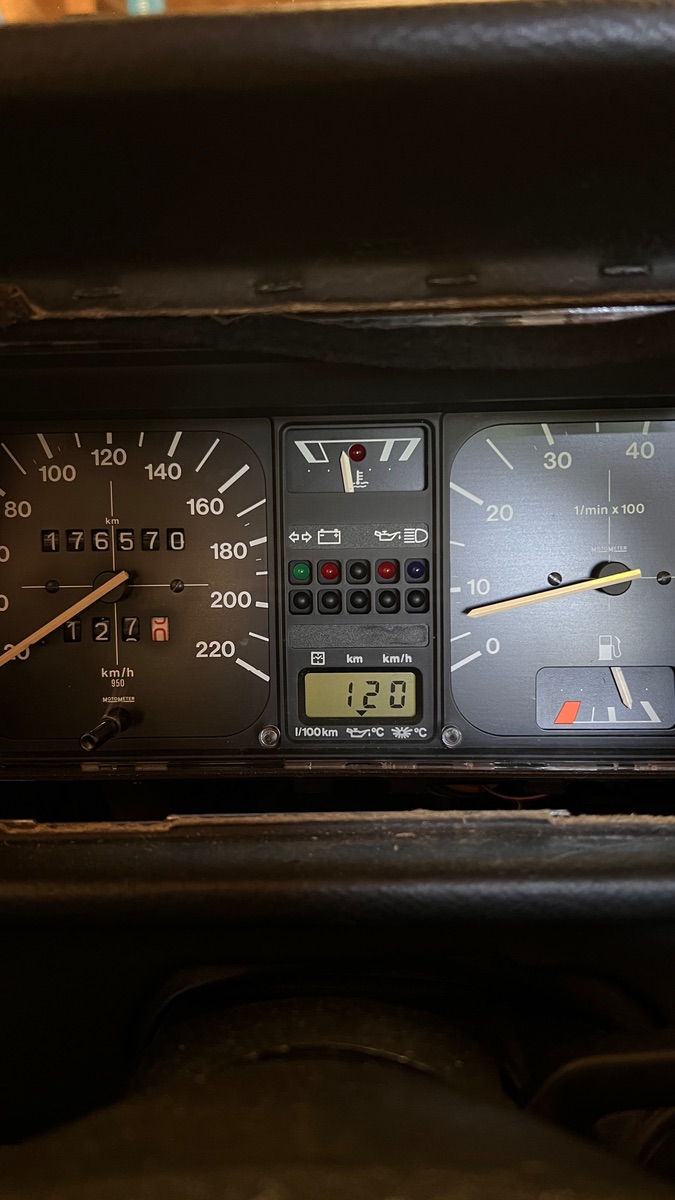

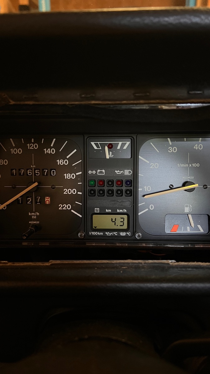

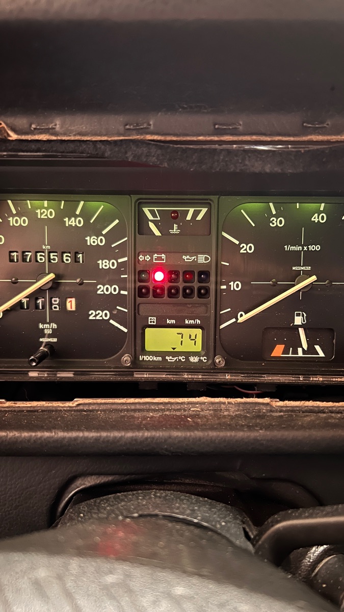

Ich habe gestern Abend meine MFA bei Etienne repariert (liess sich nicht mehr durchschalten).
Ich habe dabei die vier Transistoren und die beiden 100uF Kondensatoren ersetzt. Die MFA lässt sich nun wieder einwandfrei durchschalten und beide Speicher funktionieren auch inkl. Reset.

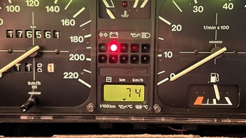

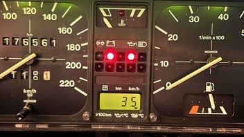

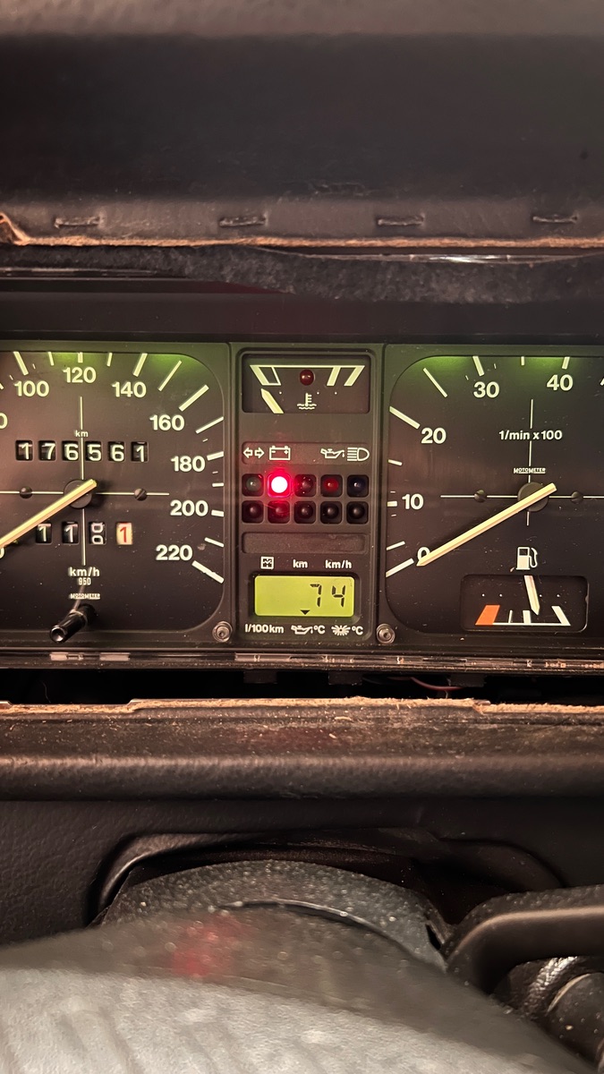

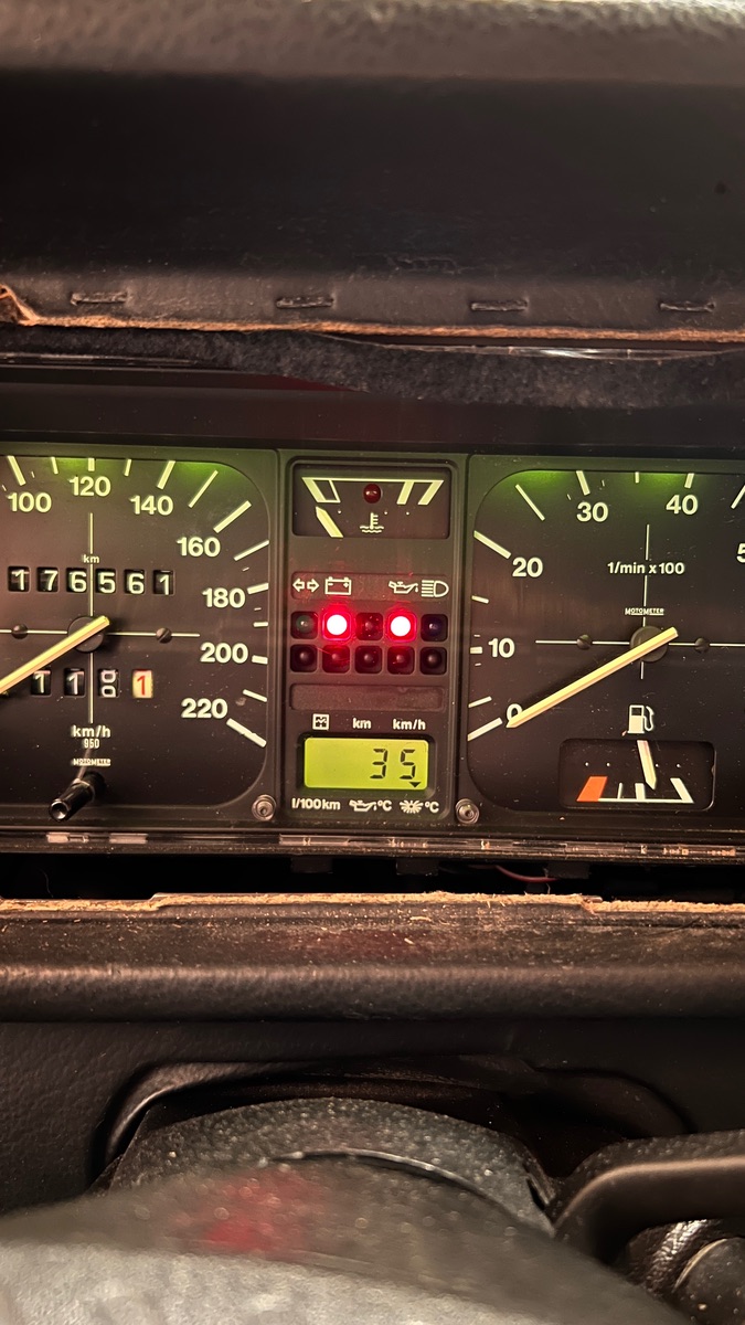

Nun sind aber die beiden Temperaturanzeigen viel zu hoch. Öltemperatur ca. 50 Grad (zeigt aktuell in der Halle bei kaltem Motor 74 Grad an) und Aussentemperatur ca. 15 Grad (zeigt aktuell 35 Grad an). Die Anzeigen bewegen sich grundsätzlich (gehen beide hoch, AT ist höher als gestern Abend wo es kälter war und ÖT steigt auch wenn der Motor läuft).
An die MFA Spezis: Wo setze ich an?
