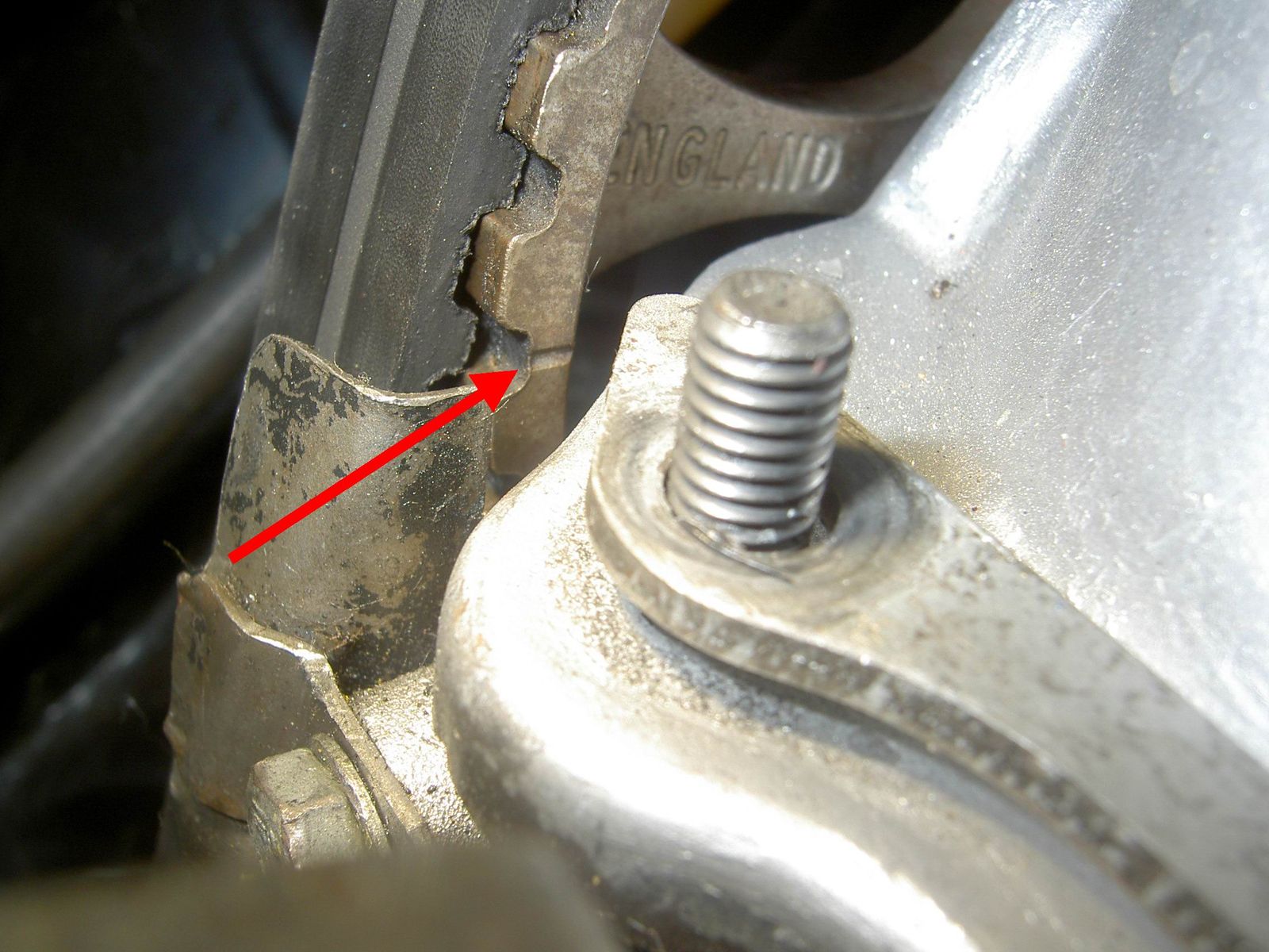

  • Also wenn nirgendwo Undichtigkeiten festzustellen sind und ansonsten alles passt, dann evtl. noch die grundeinstellung Drosselklappe prüfen und ggf. einstellen:
    Drosselklappen-Grundeinstellung
    Einstellen
    Drosselklappen-Grundeinstellung wird werkseitig vorgenommen.
    Wurde Einstellung versehentlich verändert, folgendermaßen vorgehen:
    Gaszug muß ausreichend Spiel haben.
    Kontermutter lockern.
    Anschlagschraube des Drosselklappenhebels nach links drehen, bis zwischen Drosselklappenhebeln Spiel vorhanden ist.
    Drosselklappe muß geschlossen sein.
    Anschlagschraube nach rechts drehen, bis Drosselklappenhebel [1] Hebel [2] gerade berührt.
    Anschlagschraube weitere 180° nach rechts drehen.
    Kontermutter anziehen.
    Gaszug ggf. einstellen.
    Leerlaufdrehzahl und Einstellung des Leerlaufschalters prüfen.
    Prüfen, ob Drosselklappe bei ganz durchgetretenem Gaspedal vollständig geöffnet ist.
