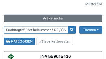

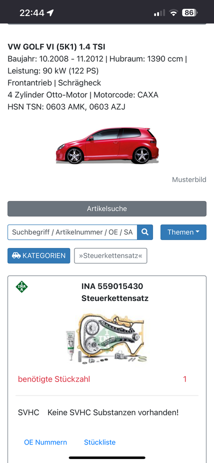

Die mir genannte Teilenummer für den Reparatursatz ist: 03c198229c und damit fangen die Probleme auch schon an.
Im Netz und bei verschiedenen Händlern gibt es Sätze von 150 - 600Euro.
Nun muss es kein Satz im VW-Karton sein (499-599Euro). Es reicht ein brauchbarer Anbieter (250-360). Dass immer ein Restrisiko bleibt ist mir klar.
Hinzu kommt, dass bei den VW-Sets noch Teile dazugekauft werden müssen (für ca.100Euro)
Nun die Frage an euch:
kennt jemand die folgenden Anbieter und wenn ja, taugen die in der Regel was?
