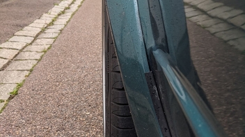

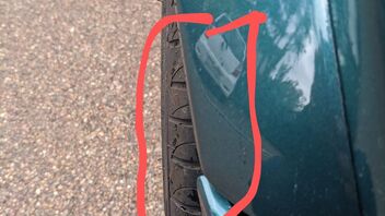

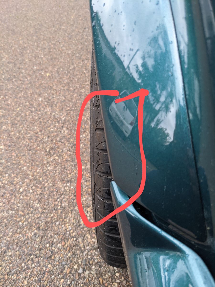

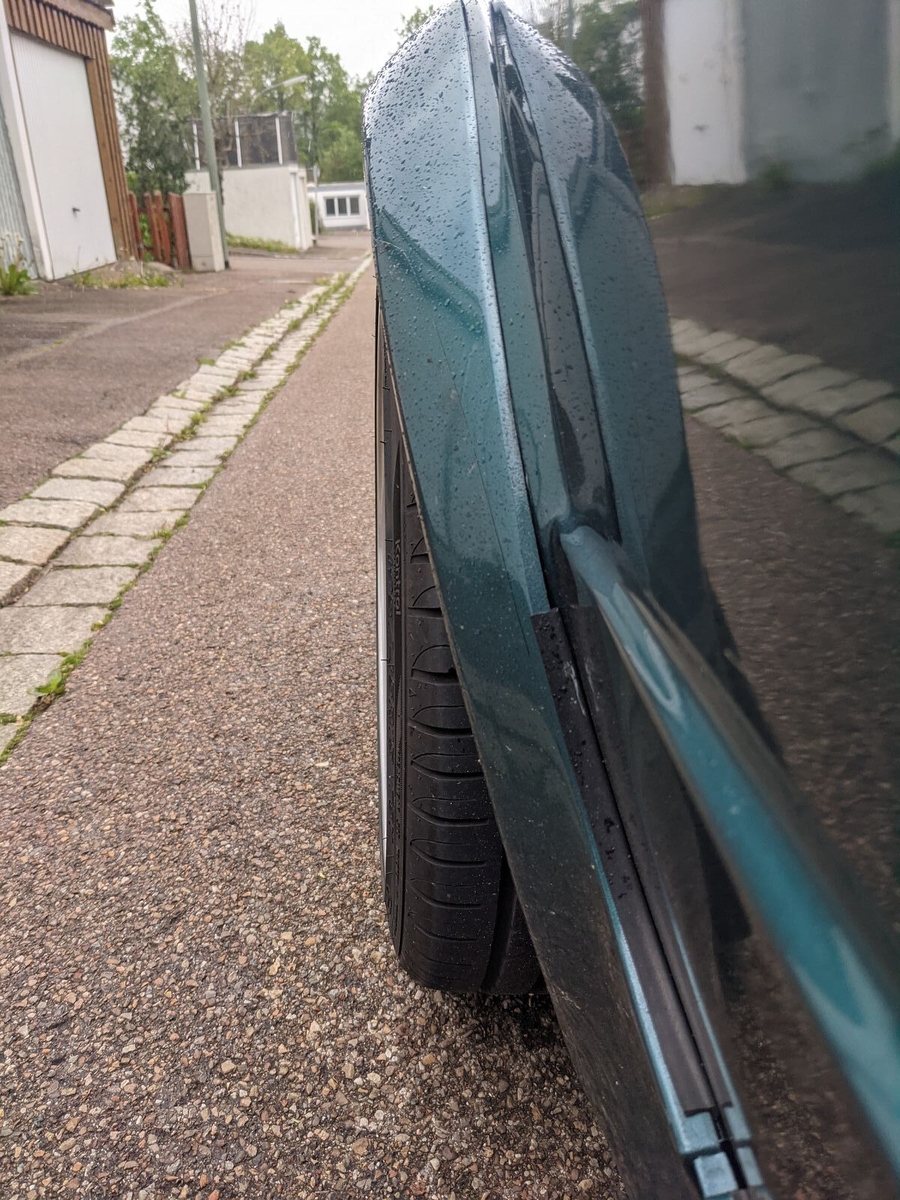

  • Kann mir einer einen Tüv Prüfer empfehlen der mir Spurplatten eintragen kann? Im Raum Augsburg, Nördlingen, Ingolstadt oder zur Not auch Nürnberg.
    Mein jetziger bemängelt das die Reifen hinten hinten, nicht abgedeckt sind.
    Sonst ist alles abgedeckt, und es schleift nichts.
