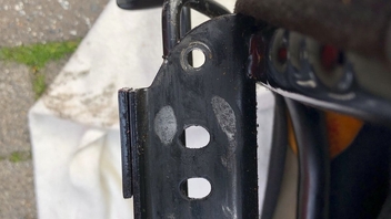

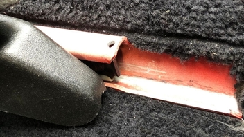

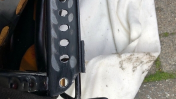

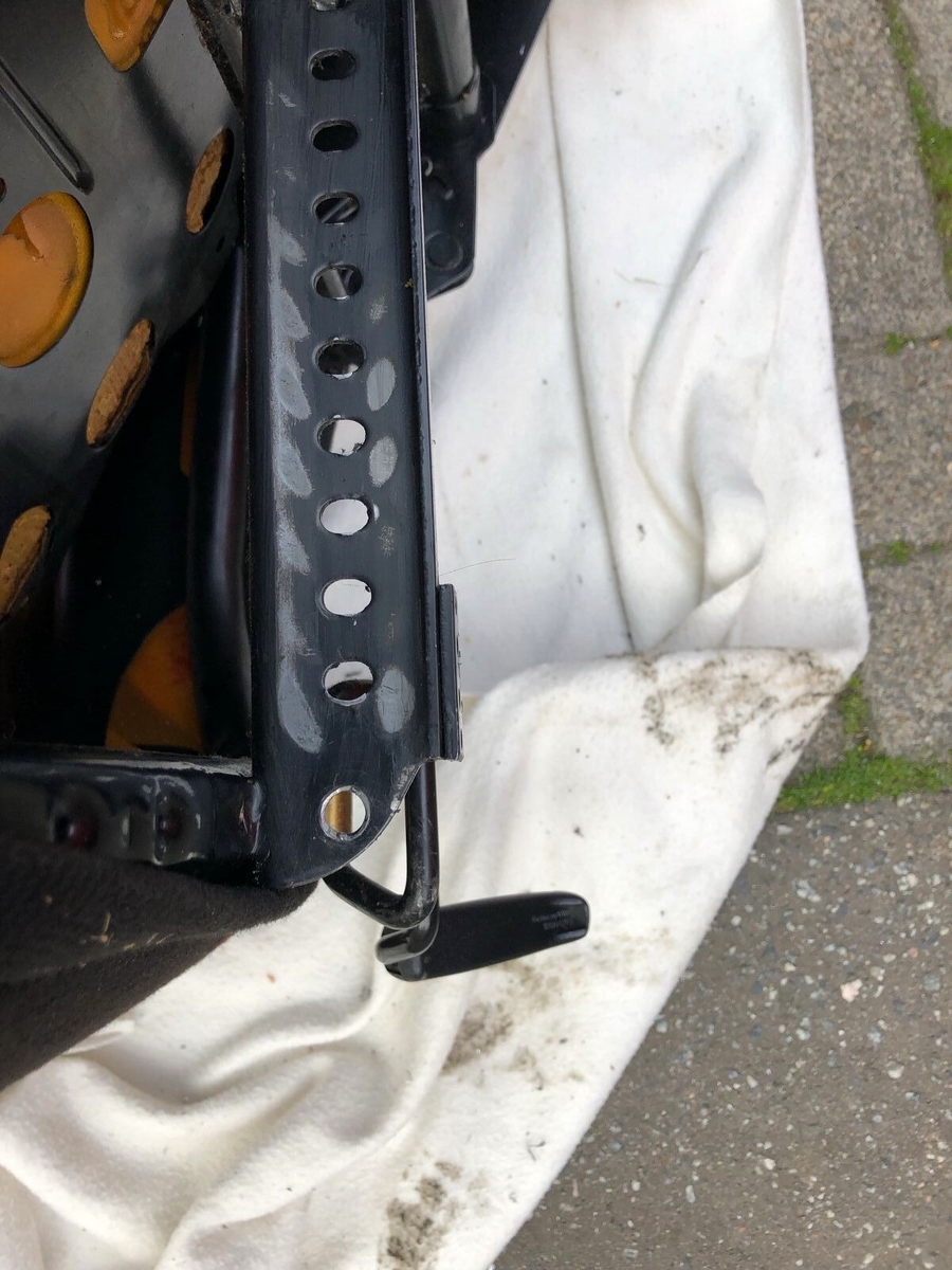

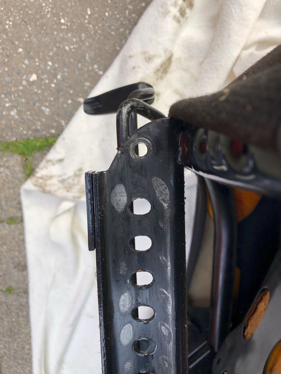

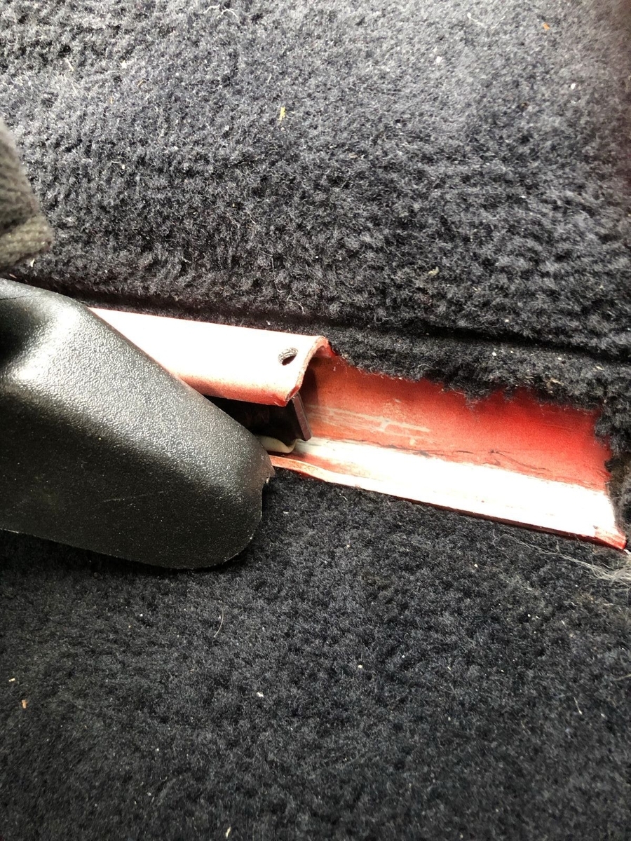

Nun schoss es mir heute morgen wie ein Geistesblitz durch den Kopf: Da ist doch die Sicherungsschraube damit der Sitz nicht nach hinten rausrutscht... könnte man die Bohrung nicht einfach vergrößern?

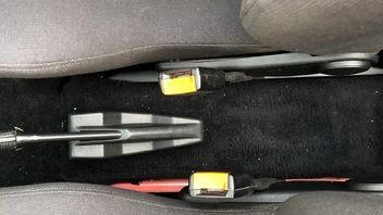

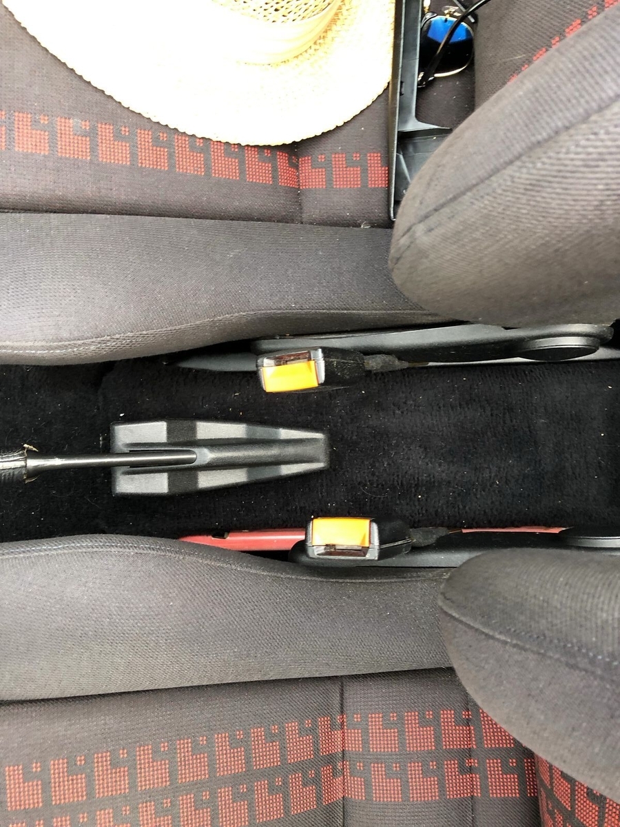

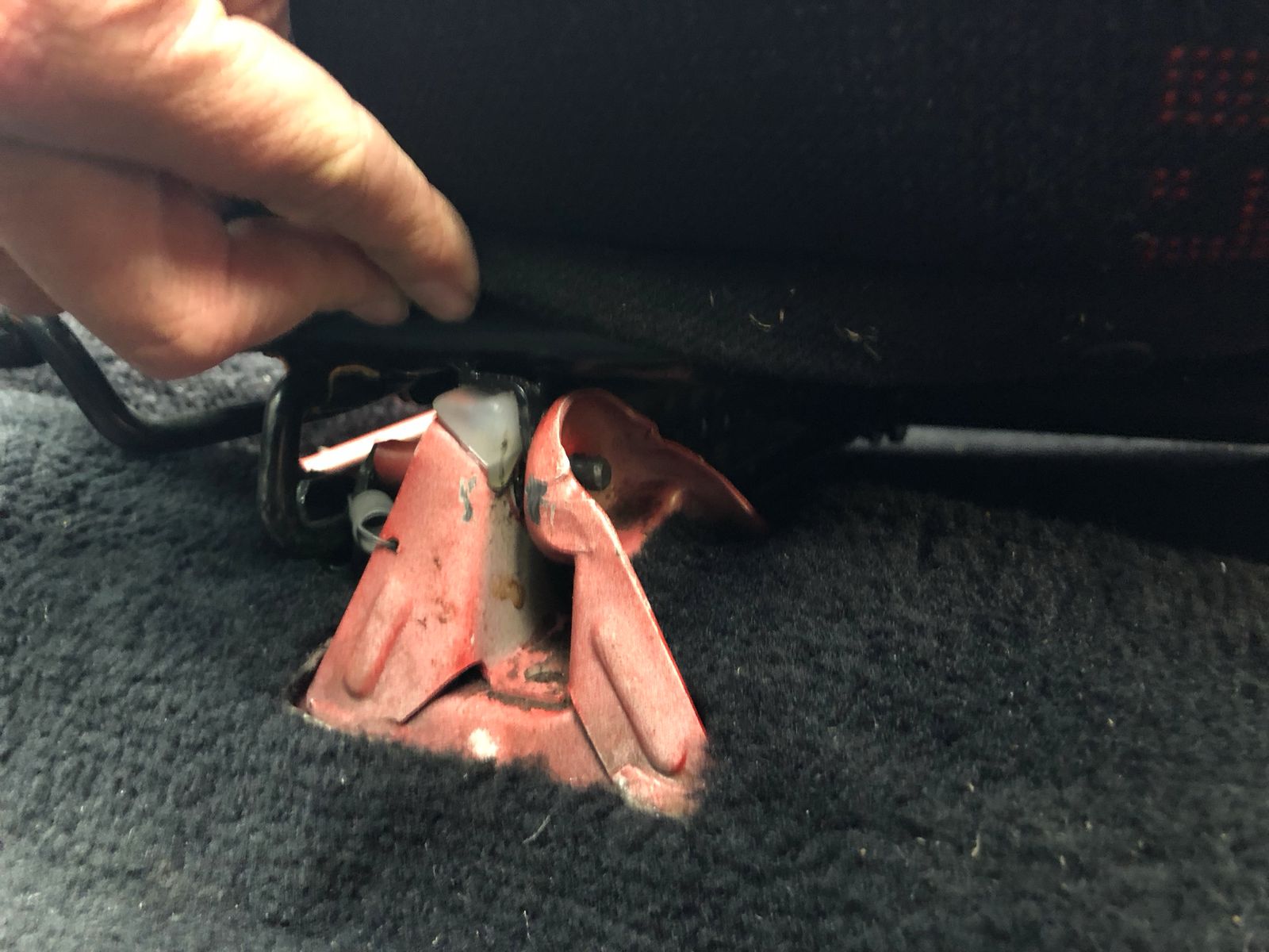

Man kann! Und es funktioniert einwandfrei. Der Sitz lässt sich weiterhin ganz normal arretieren, die Füße hinten sind noch vollständig in der Schiene und man kann die Abdeckung auch noch weiterhin benutzen.
Nachteil: Man hat keine Sicherung mehr, dass der Sitz nach hinten nicht mehr rausrutscht. Kann man sich aber auch was bauen... werde ich auf jedenfall noch nachholen.
Werkzeug: 10er Ring (für die dann nicht mehr nutzbare Schraube)
Bohrmaschine/Akkuschrauber
8,5er oder 9er Bohrer.
Bilder: Ja, ist dreckig...
