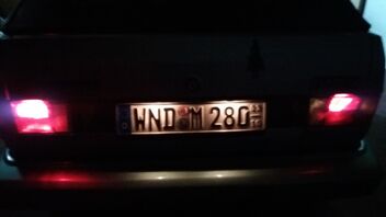

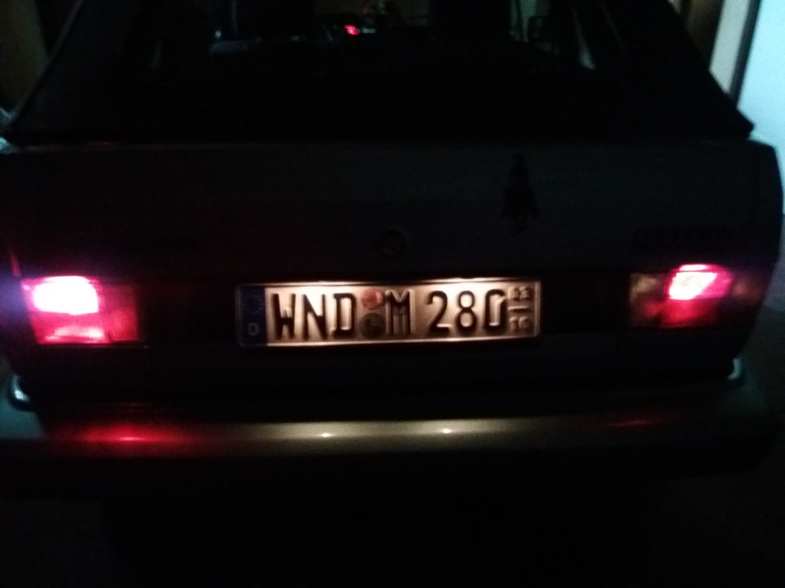

Servus Gemeinde.
Kennt jemand das von mir oben beschriebene Problem an seinem Cabrio ?
Wenn ja, ist die Ursache tatsächlich ein Massefehler/Kontaktproblem und wie/wo wird es behoben ?
Danke vorab für die Mithilfe und Gs,

würde mich auch interessieren.
Ist mir bei unserer gemeinsamen Ausfahrt am Sonntag bei Anja's EN-TE auch aufgefallen.
Bei eingeschaltetem Licht rechts heller als links.
Tom

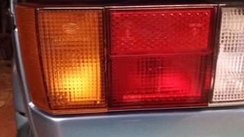

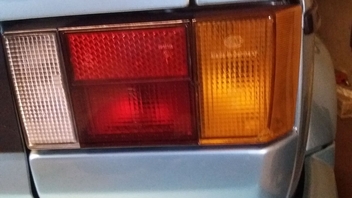

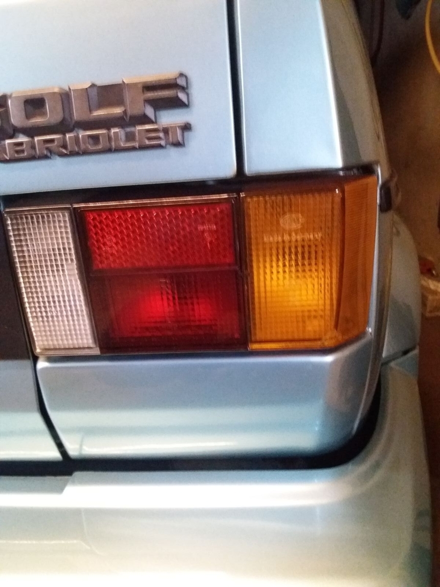

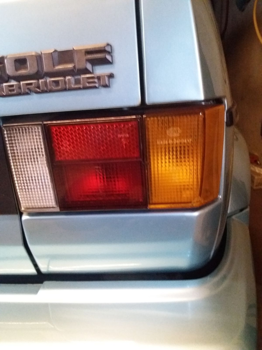

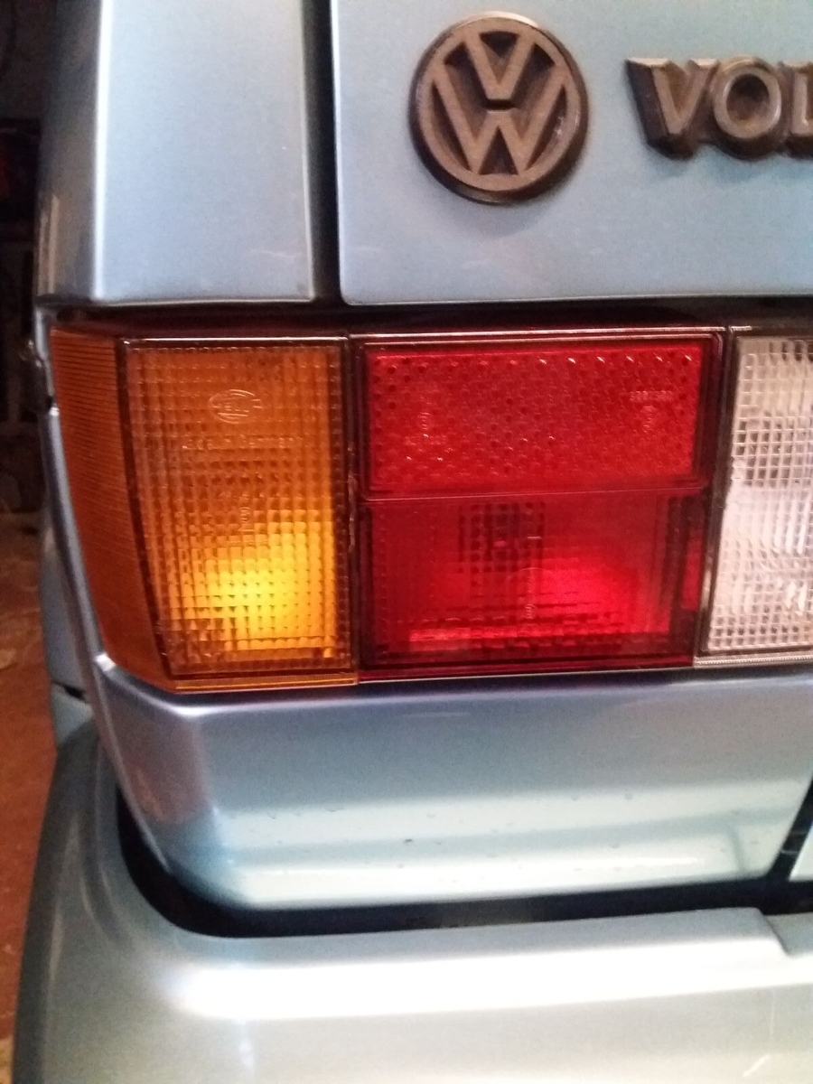

Also ich hab gerade mal nach geschaut , ich denke das sich bei meinem hier das Glas unterschiedlich ist , und auf der Rechten Seite ist es blasser und etwas dunkler , vermute auch wie Sgip 77 schon schrieb dass das Glas älter ist als auf der Linken Seite das sieht neuer aus wurde bestimmt mal vom Vorbesitzer ausgetauscht . Danke auch für die schnellen Antworten .
Vieleicht seht ihr hier auch den Unterschied . Denke das könnte den Helligkeitsgrad schon ausmachen.
was auch häufig passiert .... eine Seite 10W , die andere Seite 5W Leuchtmittel . Letzteres ist korrekt, das andere sieht aber identisch aus und ist nur durch den Aufdruck der Leistung zu Unterscheiden.
