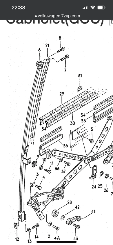

    Was ist es sonst? Habe aktuell die Türpappe runter, kann also an der einen oder anderen Stelle etwas fest drehen oder verstellen. Videos anbei, es ist nur merkbar wenn man die Scheibe so ca. 5cm runter hat. Weiter drin ist sie dann wieder fest und ganz oben ist sie auch nicht lose.

  • Könnte es sein, dass die Dichtung Nr. 21 in der Fensterführungsschiene Nr. 6 fehlt?
  • ich würde Mal schauen ob 33 bis 35 noch korrekt sitzen.
    ich denke, das fehlen von 21 kann niemand übersehen -hören :)
  • ich hatte das auch .. hab`dann in das Profil der Schachtleisten ( innere) ein 1,5² Kabel eingezogen ... jetzt isses ein wenig besser
