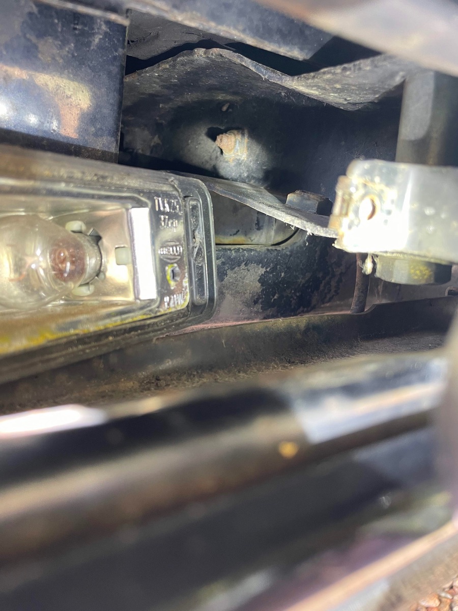

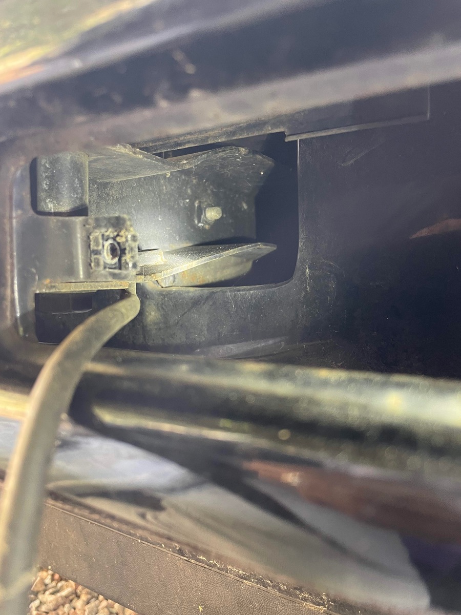

  • So, heute nehme ich mir mal den hängenden Stoßfänger vor. Da der Stoßfänger vor allem auf der Fahrerseite um gut 2cm zu tief hängt, dachte ich mir, dass das Problem eigentlich schnell gefunden werden müsste. Bloß finde ich es nicht :bang:
    Vielleicht ist eine der beiden Stoßstangenschrauben links nur locker oder nicht vorhanden !?
    Wäre für mich das Wahrscheinlichste wenn Du einen Unfallschaden ausschließen kannst.
    Welche Schraube meinst du damit? (siehe Grafik) Ich hab auch noch zwei Fotos von den Stoßfängerhaltern gemacht und vor allem der auf der Fahrerseite wirkt eigentlich komplett heil und alle Schrauben scheinen dort zu sein, wo sie sein sollen. Habt ihr Ideen woran es liegen könnte?
  • Hallo Julian,
    löse mal auf der Seite die hängt, die beiden Schrauben, mit den Stoßstangenträger am Holm befestigt ist. Die Stoßstange hat dann etwas Spiel in der Höhe; dann kannst du die Stoßstange anheben und wieder festschrauben.
    Sollte das noch nicht ausreichen, machst du das Gleiche auf der anderen Seite, die noch höher ist. Die muss dann etwas tiefer.
    Viel Erfolg!
  • Super, ich hätte nicht gedacht, dass dort so viel Spielraum vertikal besteht, aber das hat sofort geklappt.
    JEDOCH, habe ich anscheinend zu viel Druck auf die Schraube beim Hochbocken der Stoßstange ausgeübt, sodass die hintere Schraube beim festdrehen abgebrochen ist.
    Nun hab ich mir selbst verschuldet eine schöne, komplexe Aufgabe fürs Wochenende erschaffen. :bang:
    Edit: Da war ich nur wieder zu dramatisch, wie immer. Einfach den Stoßfänger ausgebaut und die gebrochene Schraube mit ner Zange rausgedreht und fertig. Nun hab in den Baumarkt!

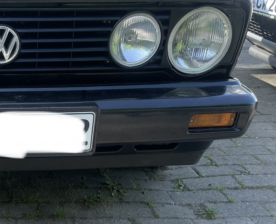

  • So, die Stoßstange sitzt nun wieder perfekt! Danke golf-open-fan
    Nun habe ich eines der beiden Dinge gelöst, die der Prüfer als notwendig erachtet hat, um ein H-Kennzeichen zu bekommen.

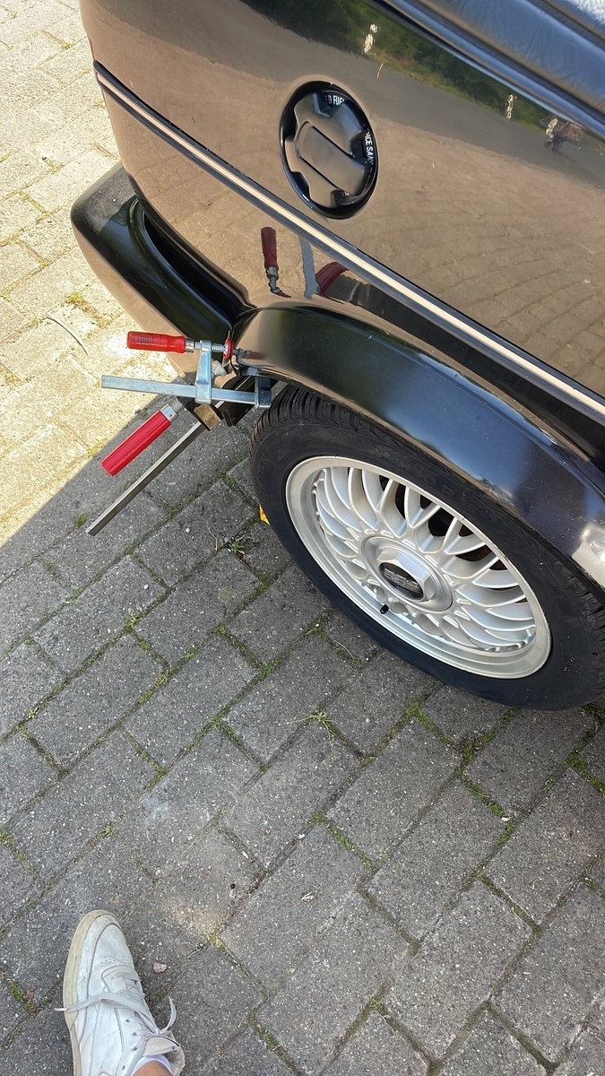

    Als ich fertig war, ist mir sofort aufgefallen, dass die hintere Stoßstange eigentlich auch schief ist. :S Jetzt weiß ich wenigstens, wie das geht!
    Dann muss ich mich um den Motor kümmern. Der hat Aussetzer beim Beschleunigen und kann nach mittellangen Fahrten das Standgas nicht mehr halten. Ich habe schon einen Thread im Forum gefunden, der mir dabei helfen wird.
  • So, die hintere Stoßstange sitzt nun auch wieder top!* und hab die Felgen noch einmal richtig geputzt und versiegelt.
    Nun habe ich wirklich nichts mehr, mit dem ich meine Prokrastination weiterführen könnte, bevor es an den Vergaser geht. Wünscht mir Glück :mekka:
    *Nachdem ich eventuell marginal mit einem doppelseitig klebenden Klebeband nachhelfen musste.
    Berichte mal, wie lange das Klebeband hält!
  • Berichte mal, wie lange das Klebeband hält!
    Ha! Ich gebe zu, das war Pfusch. Habe es heute wieder entfernt und werde versuchen, mit besseren ansetzen der Blindnieten ein stimmiges Spaltmaß zu erreichen.
