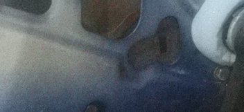

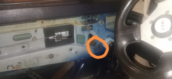

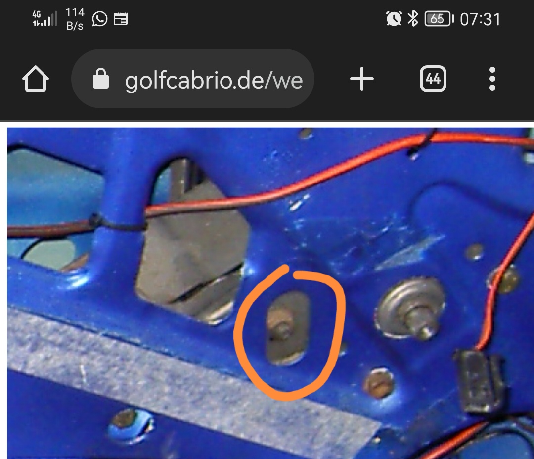

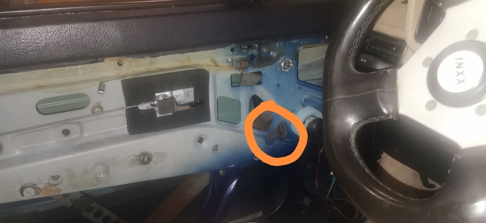

Habe mal eine Frage! Finde im etka nichts... Was kam da für eine Mutter/Schraube rein...und wofür ist diese? Da war auch mal etwas verbaut....das sieht man. Habe BJ.92
ohne elektr. Fensterheber

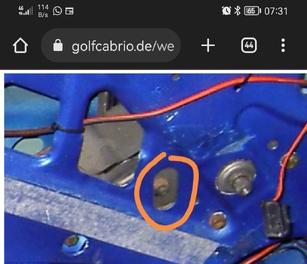

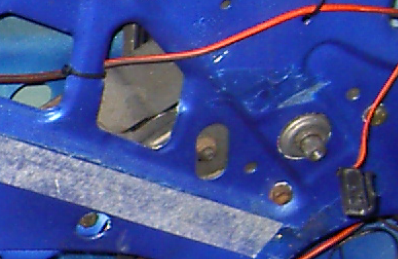

Das ist es.... Wofür ist diese schraube? Im etka sehe ich sie auch nicht!
Ich zerlege (so hoffe ich) heute endlich meine Türen
Dann schau ich mal was da sein darf soll muß
Interessant. Danke.

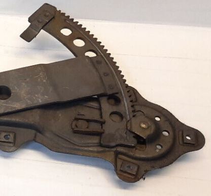

Der war es auf jeden Fall! Auf der anderen Seite habe ich ihn eingestellt.... Hmmm... Aber ne Teilenummer gibt's nicht dazu, oder?
Das Teil ist ohne Nummer, schätze ich. War ja Lieferumfang des Fensterhebers.
Liegt es denn nicht in der Tür unten? Kann sich losgerappelt haben.
Ansonsten ist es ja ein relativ einfaches Teil. Könnte man aus nem Stück Blech umkanten und passend zurecht feilen...
Scheint auch öfters zu fehlen, wenn man die Bilder von zu verkaufenden FH anschaut im Netz.

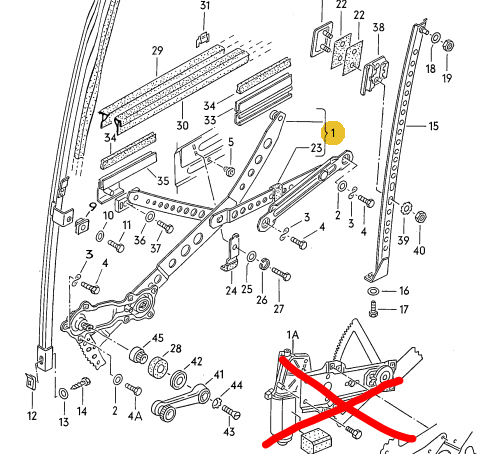

Ich kenne nur den Anschlag Nr. 24 zur Höhenbegrenzung.
Davon habe ich etliche liegen.
