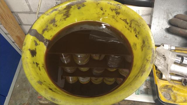

  • Warm ist nie verkehrt da es dann dünner und fliesfähiger ist. Ich lasse i.d.R. wenn's zeitlich möglich ist gerne alle Öle noch über Nacht ausbluten, da kommt auch immer noch einiges zusammen.
    Gruß aus Bielefeld
    Stephan

  • Obwohl VW bei unserem Automatikgetriebe keinen Wechsel vorgesehen hat, habe ich trotzdem gewechselt und gespült.
    Als ich das abgelassene Öl (eine Probe musste von der Werkstatt zurückgehalten werden) gesehen habe, war ich froh, gewechselt zu haben.
    Und danach hat die Automatik butterweich geschaltet :)
