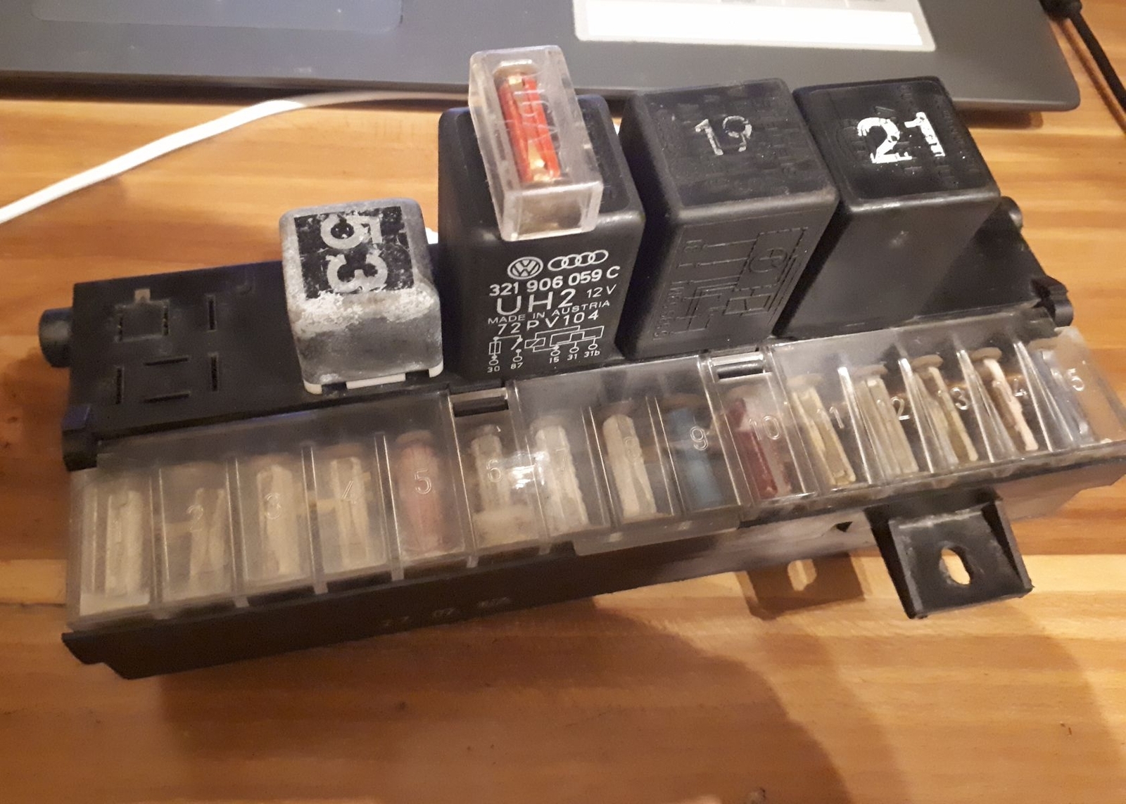

K-Jet funktioniert im Zusammenspiel mit einem KPR (Kraftstoffpumpenrelais). Wird die genehmigte Drehzahl überschritten, wird die Spritzufuhr unterbrochen. Das KPR erkennt man bei Mercedes an der individuell nach Motor aufgedruckten Abregeldrehzahl.
Wurde mal ein falsches KPR mit höherer Drehzahl verbaut? KPR defekt? (kann man löten)
Oder wurde das Relais irgendwie gebrückt?
Wird z.B. gemacht um die Pumpe in den Dauerbetrieb zu versetzen um den Systemdruck zu erzeugen/zu messen.
Dauerbetrieb würde man natürlich merken und hören.
Interessant.
Ist das bei meinem EG Motor ohne Kat auch so? Soweit ich weiß gibt's bei dem nur kein Zündfunken mehr.
Das KPR gibt es sowohl bei KA und auch KE, egal ob Kat oder nicht. Ich denke wenn kein Sprit, egal ob es noch funkt.
Also mein alter EG mit K-Jetronic hat auch ein KPR. Das ist das Ding mit der Sicherung oben drauf.
Das kenne ich nur vom ÜSR (Überspannungsschutzrelais). Das hat die Sicherung und `nen roten Kopf. Das KPR ist rechteckig und schwarz.
Ich nehme an das das Bosch spezifisch ist. Egal ob VW (GTI), Ford (Cosworth/RS), Mercedes, Ferrari und wer noch K-Jet hatte.
