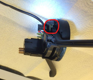

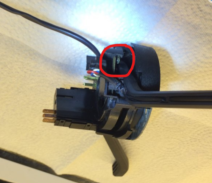

  • Hallo rustyne,
    das wird der übliche verkokte Kontakt im Hebel sein.
    Hier wird noch ohne Relais direkt der Strom auf beides geschaltet. Mit der Zeit bildet sich eine Verkokung, die zwar noch Strom fließen lässt, aber nicht mehr genug.
    Du musst das öffnen (lassen) und die Kontakte reinigen (Messer, Schraubendreher, Schmirgelpapier) und dann wird Pumpe und Wischer wieder laufen.
    Im Archivforum wurde das meine ich auch mal mit Bildern gezeigt.
  • hier mit Bildern:
    Wisch Wasch ohne Funktion - www.GolfCabrio.de
    Edit (Bild aus dem verlinkten Thread)
    ich meine da kommt man auch dran, wenn man nur die Verkleidung der Lenksäule hinter dem Lenkrad abbaut (Oberteil und Unterteil)

  • der Kontakt ist vergammelt und lässt nur wenig Strom fließen. Ohne Last hast Du 12V .... unter Last (mit Pumpe) bricht die Spannung am schlechten Kontakt ein .
