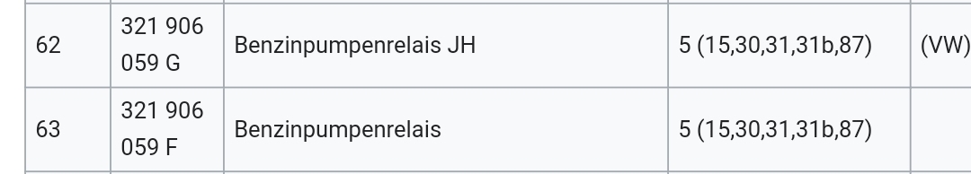

Aus gegebenem Anlass dringend: Auf welchen Steckplatz gehört bei einem 86er mit JH Motor das Benzinpumpenrelais 62?

Mein Problem: Auto steht auf öffentlichem Parkplatz und springt nicht mehr an. Das hatte er schon mal. Da wurde dann das Relais 62 überbrückt und er lief sofort.
Ich habe mir bereits das neue Relais besorgt, kann den Sicherungskasten aber nur ertasten. Nun müsste ich wissen, welches Relais ich quasi blind abziehen muss um das neue 62er einzustecken. Habe natürlich weder Taschenlampe noch Werkzeug dabei, nur das neue Relais. Riesensch...
schau mal Oben. Habe noch das Bild dabei gepackt.
Ah, super, vielen Dank! Da versuche ich mal mein Glück. 2. von links und 2. von unten müsste sich ja ertasten lassen.
