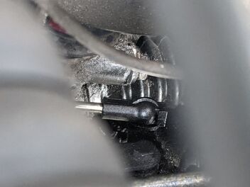

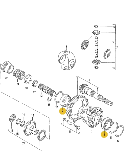

Undichte Stelle Spurstange?
Oder der Flansch selber hat ne Delle.
Film würde helfen
Was ich komisch finde unten Auto schaut es schon nach Recht viel Ölverlust aus. Aber wenn ich die nachfüllschraube beim Getriebe Öffne ist nur minimal was nacgzufüllen. 🤔

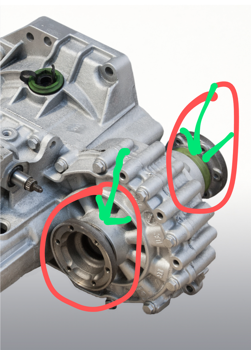

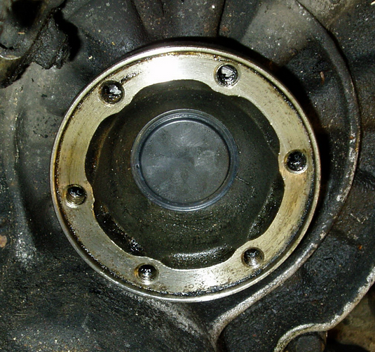

..je nach laufleistung kommst Du wohl nicht drumrum, das Getriebe zumindest mal neu abzudichten.
Also alle Simmerringe zu erneuern ( auch den kleinen Simmerring in der Führung der Kupplungsstange ( Mitte Hauptwelle ) . Dieser kleine Wellendichtring incl. der innenliegenden Bronzeführung wird nur zu gerne vergessen !

Trotzdem mußt/solltest Du dem Ölverlust aber Herr werden...
Ok...das wußte ja niemand.
