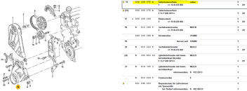

    beim Zahnriementausch wurde unsere Zahnriemenabdeckung beschädigt. Leider sehen wir keine Teilenummer und hoffen auf Euer Schwarmwissen.
    Kann uns jemand mit der Teilenummer für die Abdeckung beim 2H Motor weiterhelfen, damit wir den richtigen Ersatz beschaffen?

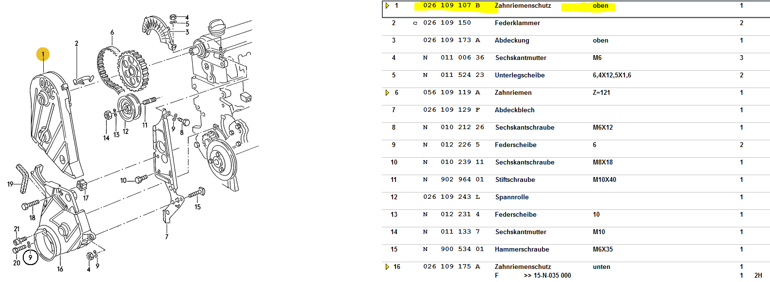

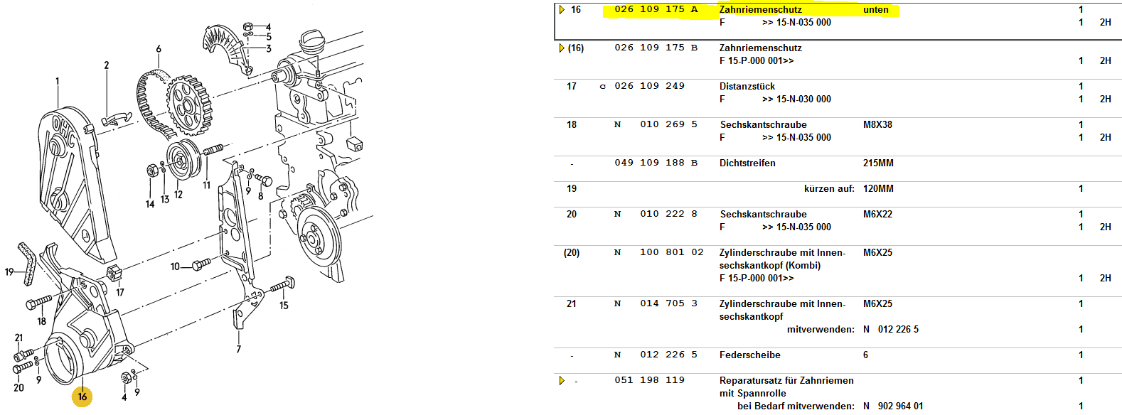

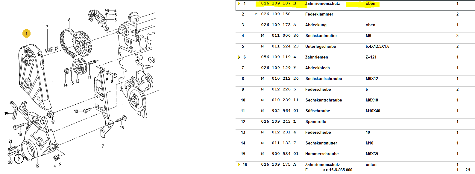

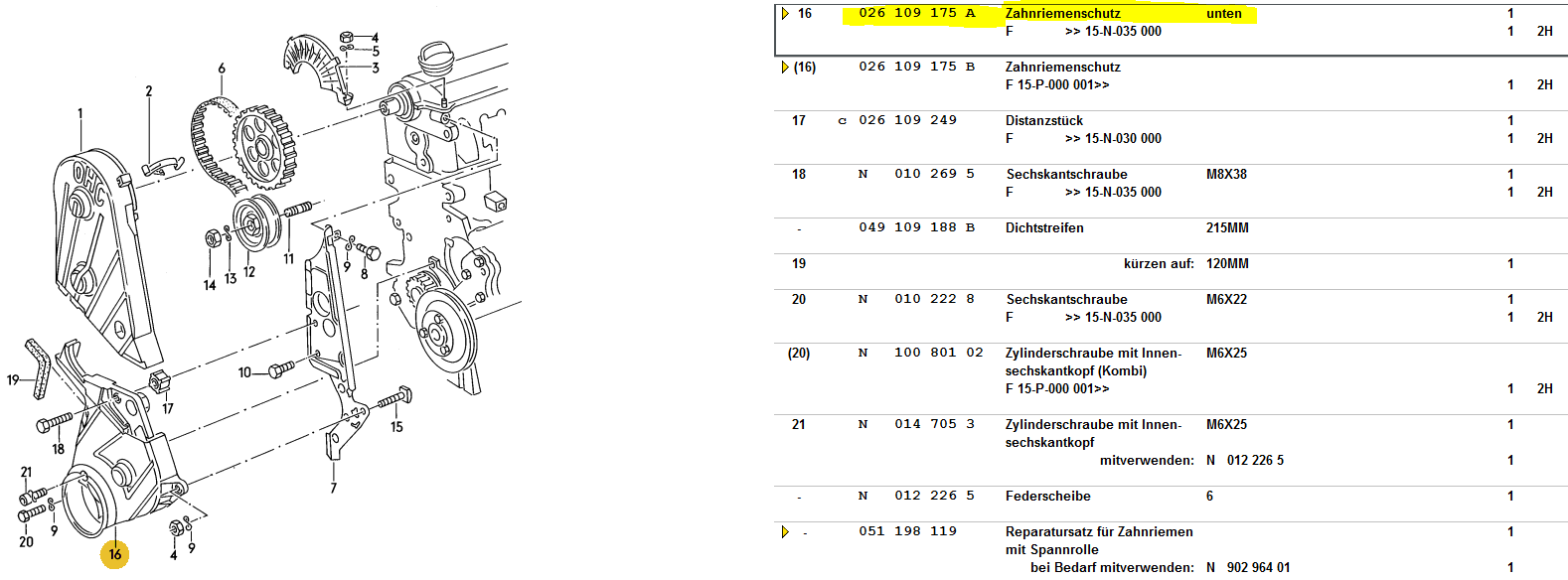

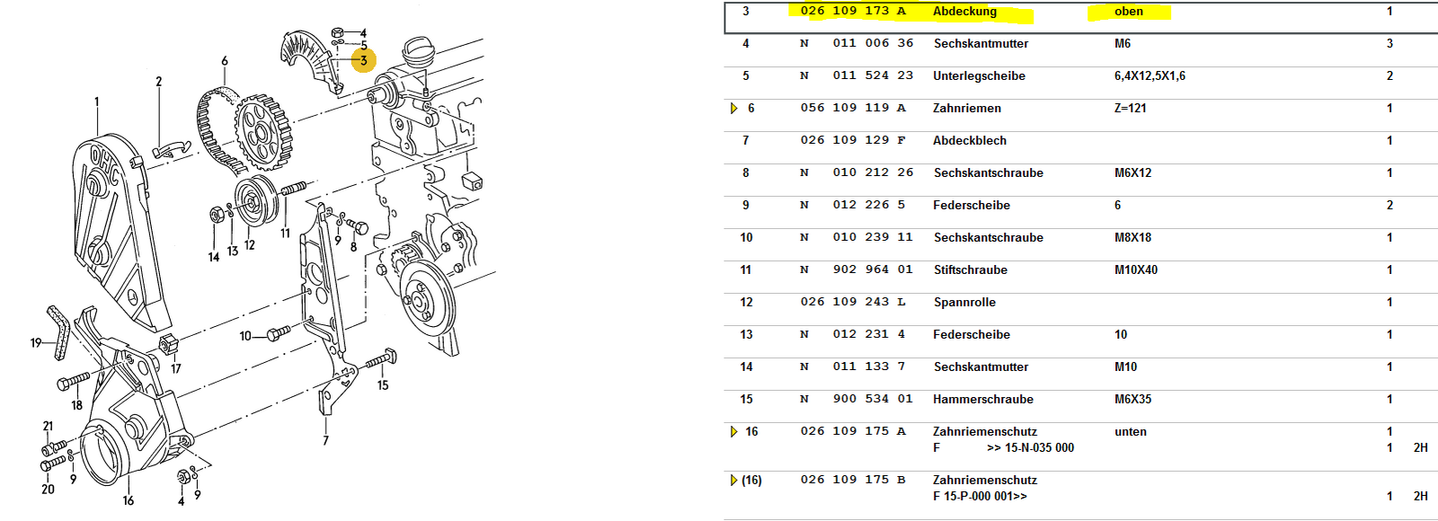

  • Welche ? Der Halbmond, die obere oder untere Abdeckung ? Aus Metall oder Kunststoff ?
    Diese hier von Topran oder JP Group habe ich schon oft verbaut - zuletzt heute bei nem 2er GTI. Ich erneuere die pauschal - die originalen sind entweder verhärtet und haben die Bröckelpest, sind völlig verbogen oder der untere linke Haltering ist schon an- oder gar komplett herausgebrochen. Oft hat sich auch schon der Keilriemen drin "verewigt". Passt hervorragend und macht keinerlei Probleme.
    https://www.ebay.de/itm/373381983325
    Ob Golf 2 oder Golf 1 Cabrio - passt überall.
    Unten:
    Oben:
    Halbmond:
