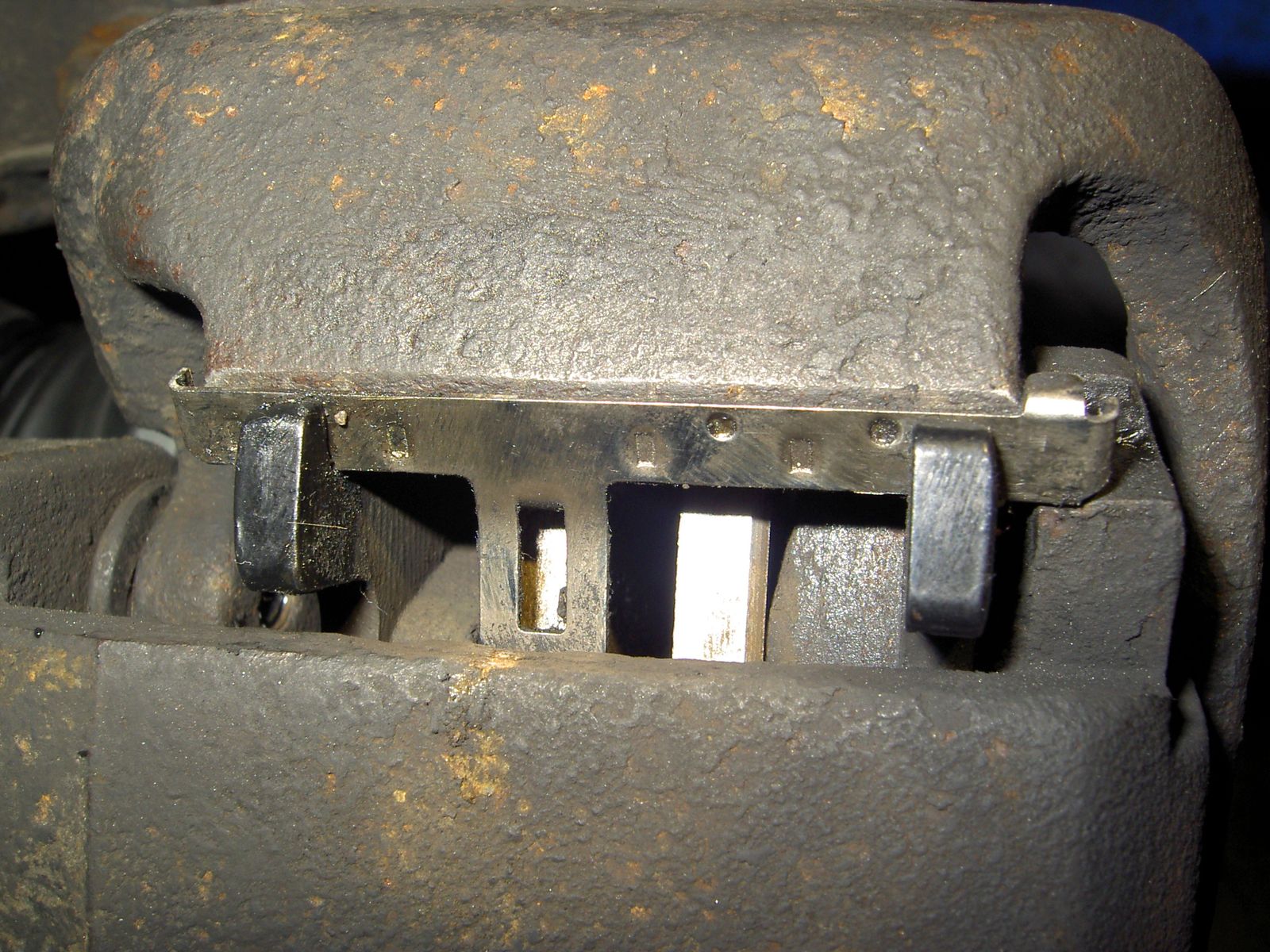

    Konnte es nun tatsächlich eingrenzen auf die Bremse. Wenn man mit nem großen Gummihammer auf den Reifen schlägt hört man das Geräusch. Wenn ich den Bremssattel festhalte ist es weg. OBWOHL diese Haltefedern montiert sind!
    Ich würde auch sagen, dass sie richtig montiert waren. Der Sattel drückt auf die Lasche. Allerdings federn die Viecher null Komma gar nix und auf Spannung war da auch nix. Teile sind die, die bei den TRW Bremsbelägen dabei waren. Btw: die brechen auch sofort auseinander, sehr minderwertig das ganze, die Beläge von TRW sind allerdings top.

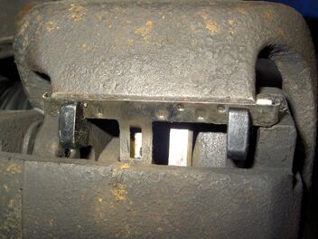

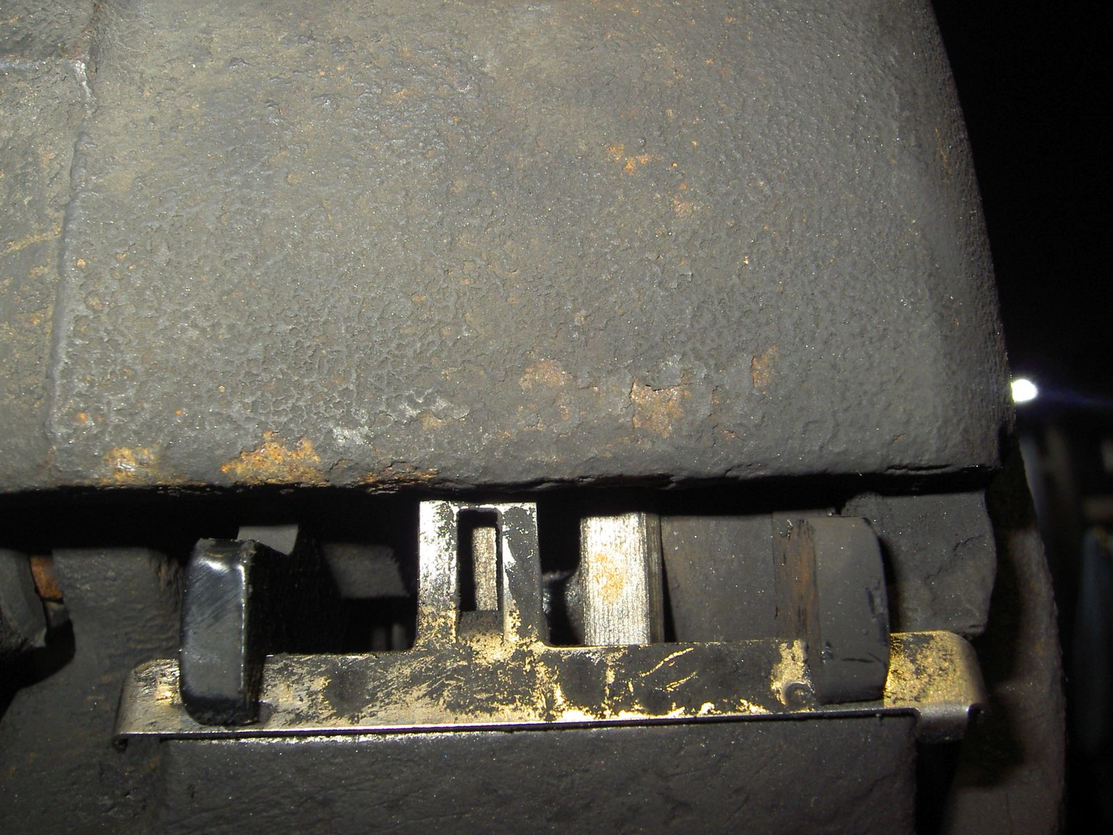

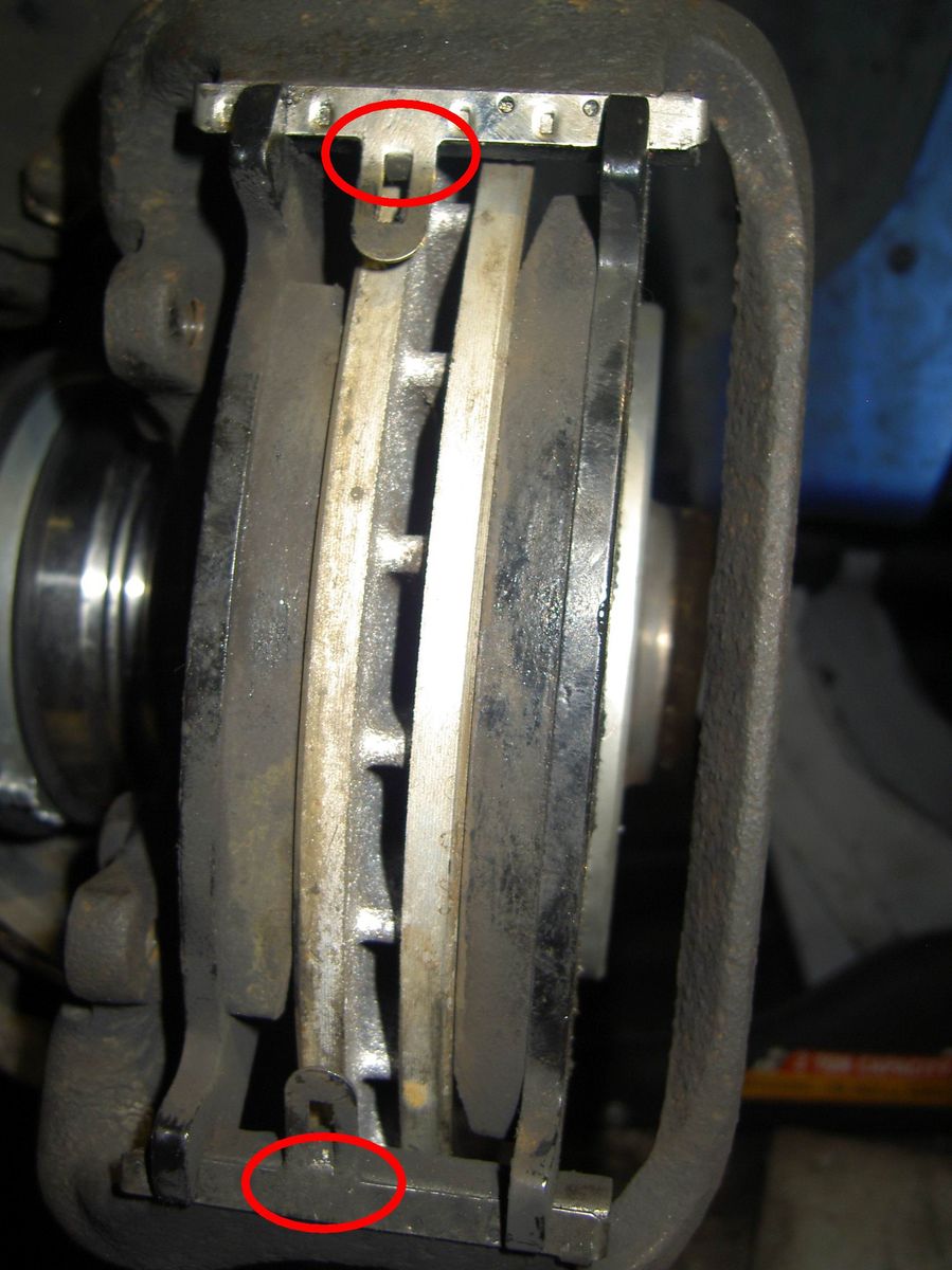

    Es liegt weder an den Sattelhaltern - noch an den Belägen - noch an dem Klammern. Es liegt einzig und allein an der Kraft mit der der Sattel die sogenannten Warzenklammern an die Beläge drückt. Ich konnte die Beläge und die Halter und die Klammern kombinieren wie ich wollte - das Spiel war gemessen immer gleich.
    Diese Klammern werden vom angesetzen Sattel so angedrückt das die Beläge zwar noch beweglich sind aber nicht klappern können. Und genau da wird es interessant. Es ist völlig peng wer der Hersteller dieser Klammern ist.

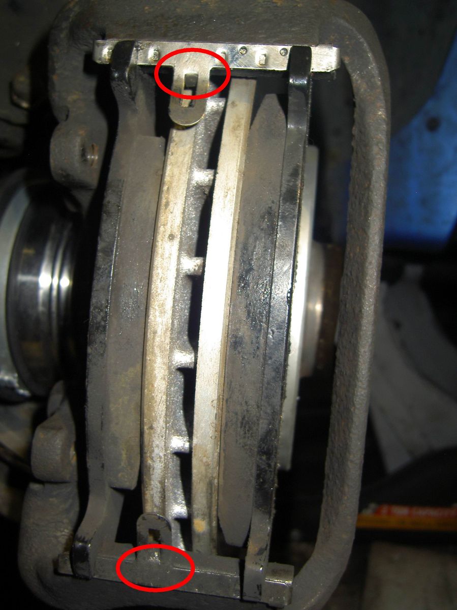

    Wenn sie klappern muß man nix weiter tun als diese "Zunge" (und NUR die "Zunge") ! etwas weiter in Richtung des Sattels verbiegen. Und zwar so lange bis man mit einem Kunststoffhammer auf die zusammengebaute Bremse kloppen kann ohne das die Beläge klappern.
    Rad drauf - ab dafür - das Klappern ist weg - auch auf Kopfsteinpflaster - garantiert ! Die Zunge wird so ausgeliefert das sie in 90 % aller Fälle eine ausreichende Wirkung (= "Vorspannung") erreicht. Aber halt nicht in JEDEM Fall.

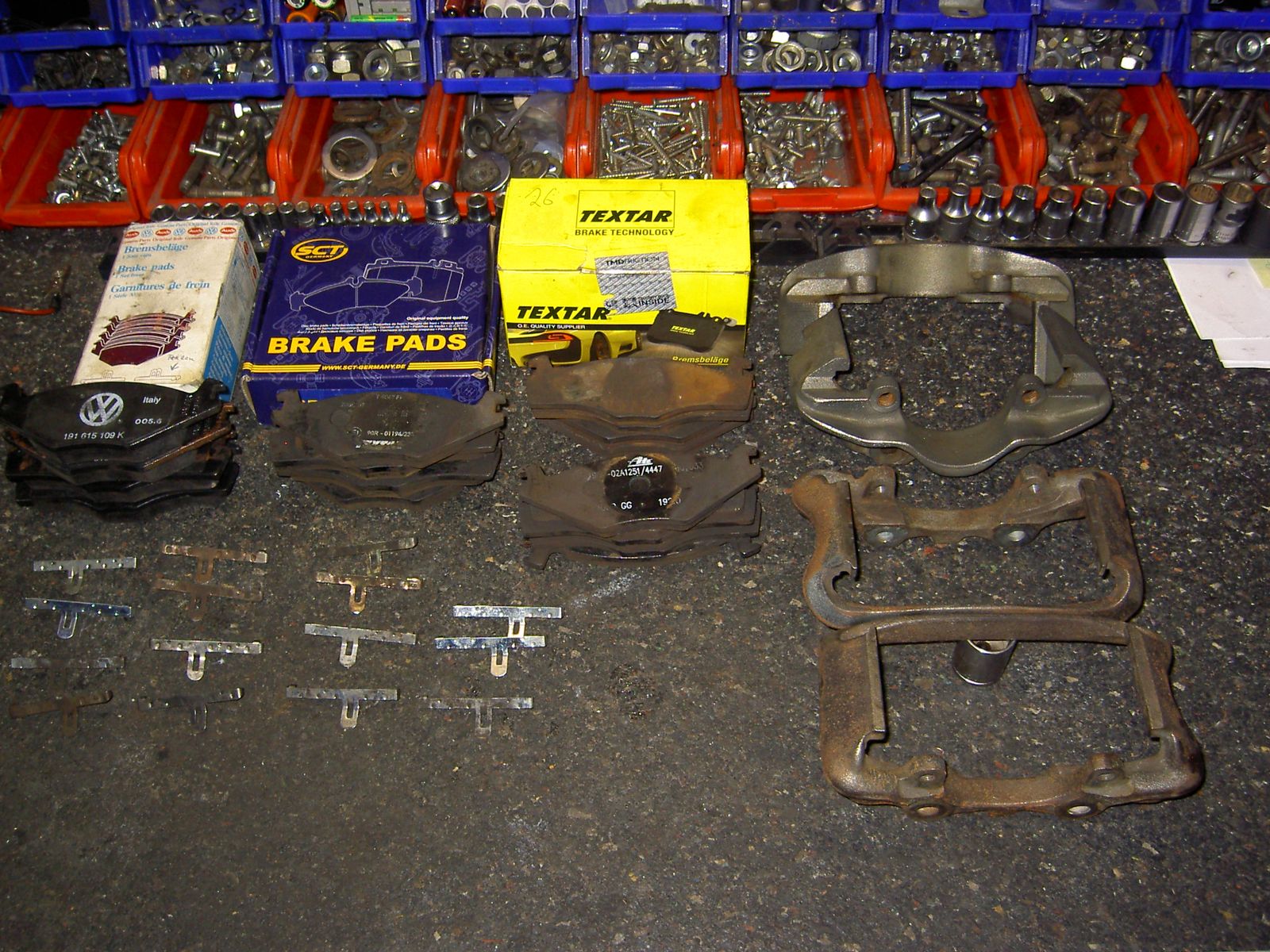

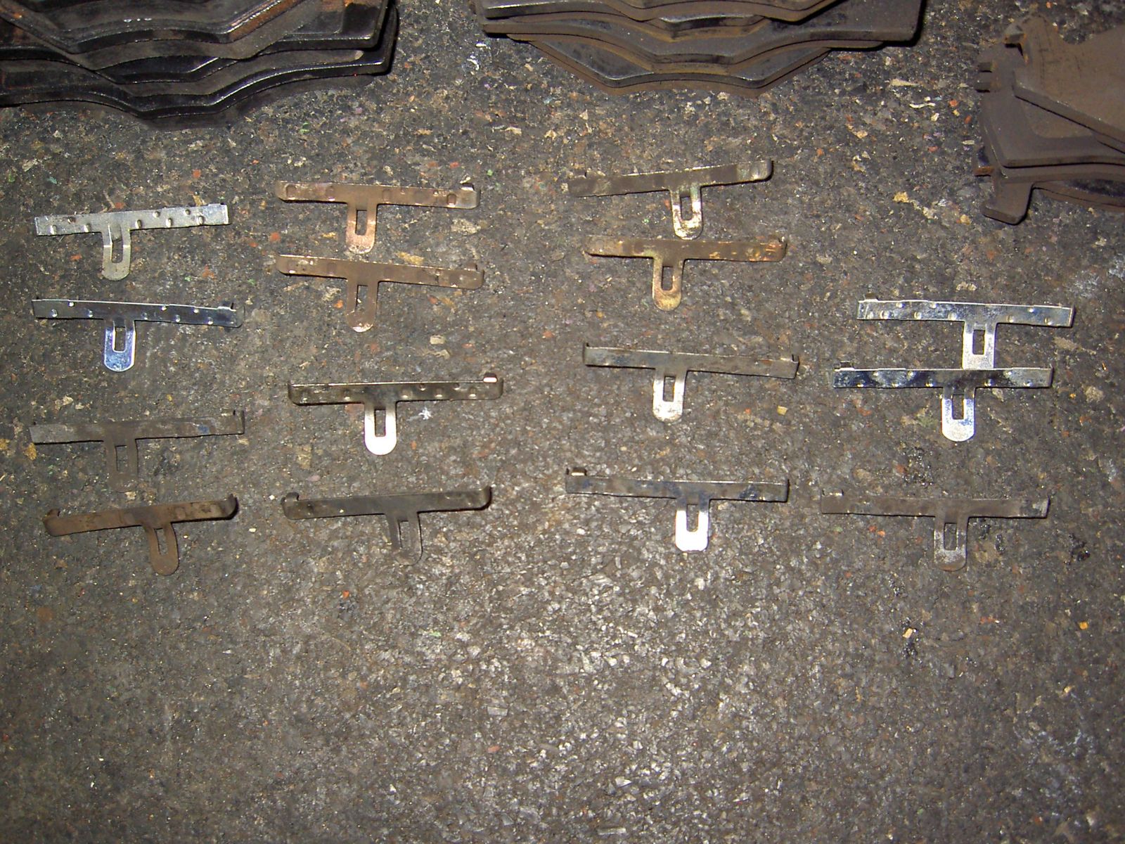

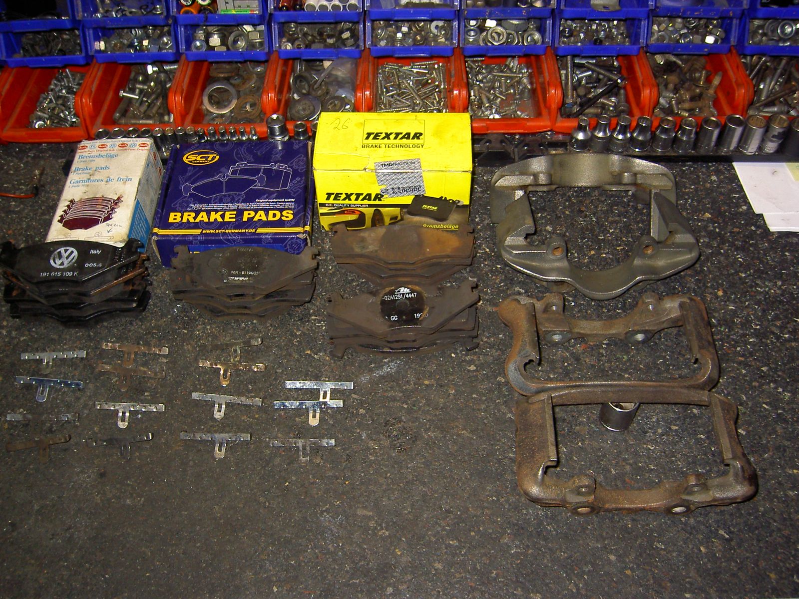

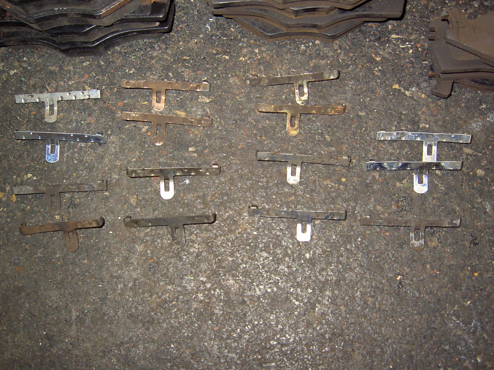

    Hier noch eine Impression meiner semi-professionellen Testreihe:
    VW, ATE, Textar, SCT, Brembo, alte Klammern, neue Klammern, teure Klammern, billige Klammern, offener Sattelhalter, geschlossener Sattelhalter...
