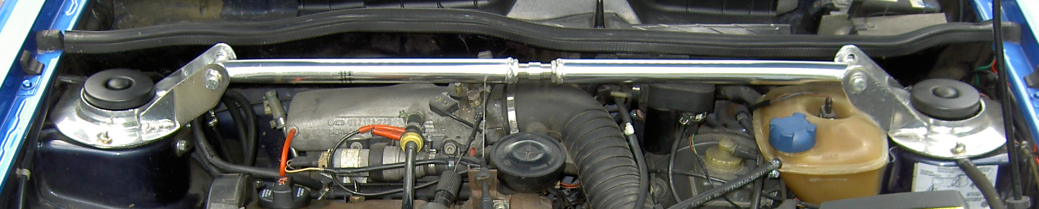

Ich selbst würde nun die Option "Weiterverkauf - andere Strebe holen" bevorzugen
Naja, fraglich welche, wenn die Wiechers auch angepasst werden muss, wenn auch "weniger".
fraglich welche
Was habe ICH denn für eine da drin ? Ich merke mir sowas nicht...

Ich würde anhand der Bilder sagen Wiechers, da auch die Anpassung am AGB erfolgen musste, wie von Sharky erwähnt.
Ich denke das wir damit leben müssen, das es für den 2H einfach keine komplette Plug&Play Lösung gibt.

Ja, selbst da ist die 511004, welche am besten passt, mit etwas drücken, zumindest noch mit einem Loch zu versehen, für den Gewindebolzen und Steckerhalter.
Ich lass Sie jetzt wohl erstmal drin und wenn mir mal günstig eine Wiechers in die Hände fällt, wird die gekauft, gelackt und eingebaut. Den Behälterhalter kann ich wieder etwas zurückdrücken und die passt durch den abgeflexten Teil des Halters ohne "optionale" Anpassung aus dem Wiki, aber erstmal wird gefahren, bei dem Wetter geht das ja garnicht anders.

Ich musste bei meiner Wiechers nichts anpassen, nur den Steckerhalter am linken Dom musste ich anders befestigen aber mit Ausgleichsbehälter usw.. gabs keine Probleme
Die sieht auch etwas anders aus als die von PHÖNIX. Ich würde fast behaupten, das Wiechers diese um die genannten Probleme mit dem Kühlmittelbehälter mittlerweile angepasst hat. Man sieht das die Aufnahme der Strebe auch anders ist, um das Problem mit dem Behälter zu umgehen.
Kannst du uns sagen, von wann diese ist und welche Nummern etc. genau drauf stehen?
Die hab ich vor ung. 2 Jahren verbaut, Nummer lautet Wiechers 511004.
Wie verhält sich das mitn Gaszug? wird der nicht etwas runtergedrückt und reibt am Dom? Oder sehe ich das "falsch"?
