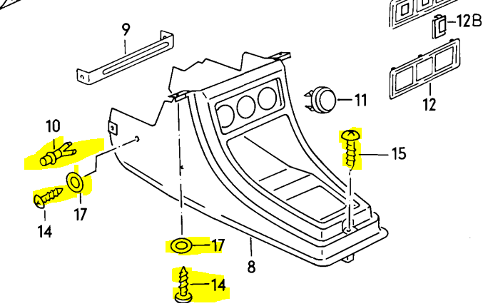

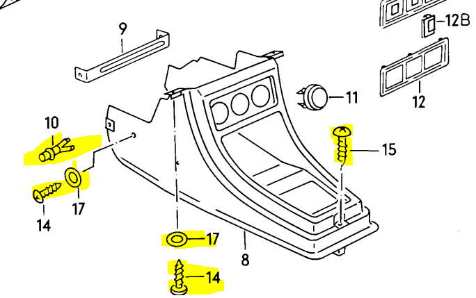

  • Mittelkonsole:
    1 Schraube oder Clip in der Nähe vom Gaspedal (Mittelkonsole an Luftkasten)
    je 1 Schraube links und rechts oben an der Kniestrebe
    1 Schraube am Ende der Mittelkonsole nähe Handbremshebel
    2. oder 4. Gang einlegen. Dann kannst Du die soweit nach hinten ziehen dass die Kniestrebe gut raus kann.

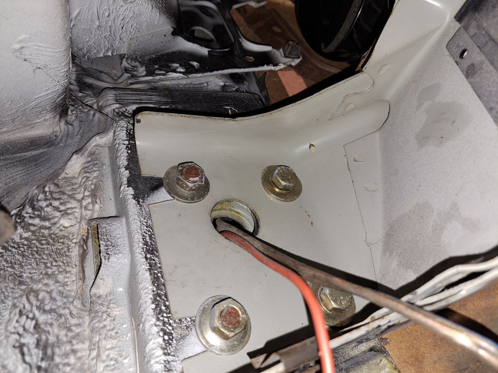

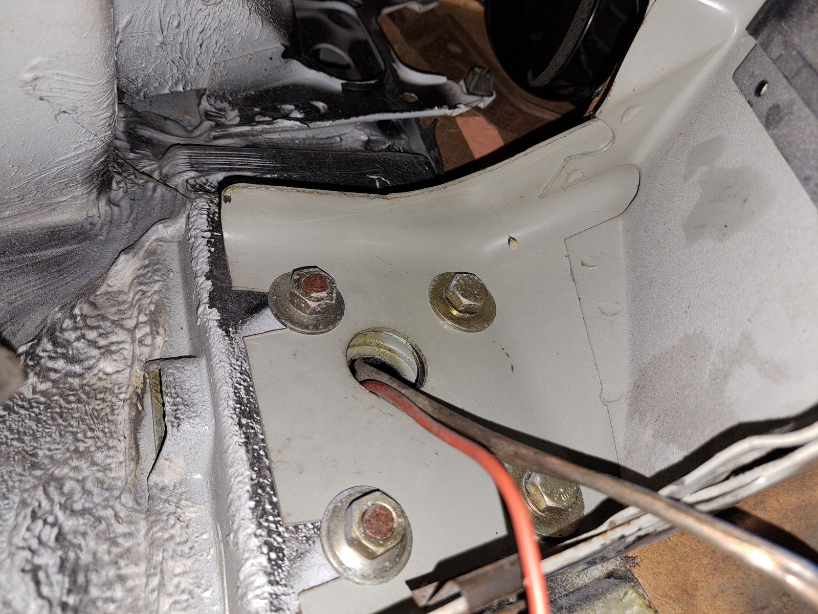

  • Noch ein Hinweis:
    Wie es der Hendrik auf dem Foto hat geht die nicht raus. Weil da jemand so schlau war und die Kabel durch das Loch in der Mitte gelegt hat.
    Wenn es also bei Dir auch so aussieht mußt Du die vorher sauber trennen und dann auch nicht mehr dadurch verlegen.
    Grüße, Jens
    Ein Weißer mehr Teil 2!

  • WAs Dich einbremsen wird, ist so ein Kabelpfusch wie hier ...... Du bekommst die Strebe nicht raus, ohne die Kabel zu demontieren oder zu kappen .....
    Die 4 Schrauben links und rechts sind mit Ratsche überhaupt kein Problem ....

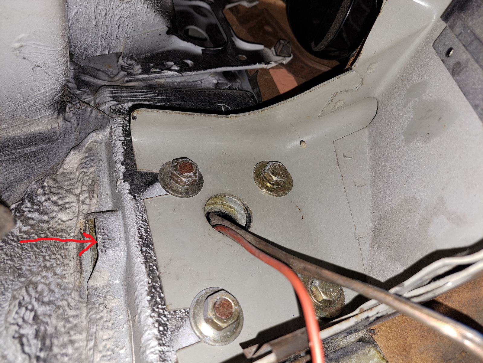

  • Die Kabel gehören nicht durch die Strebe hindurch , sondern man fummelt die hier raus :
    ROTER PFEIL:
    EDIT: Ach hat SGJP77 schon geschrieben ....... naja .... dann hier nochmal mit Bild :D

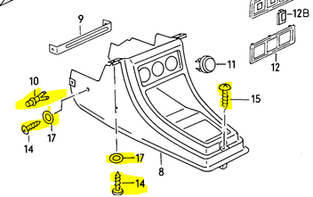

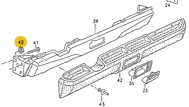

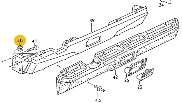

  • Wenn jemand noch ergänzend etwas mit Bilder hat
    Hier sind ein paar Bilders und Worte:
    Vielleicht hilft´s :thumbup:
