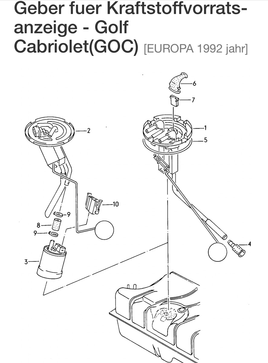

  • Hallo Christian,
    wenn du schon die Vorförderpumpe ersetzen lässt, lass auch den Gummischlauch (8) an der Vorförderpumpe ersetzen.
