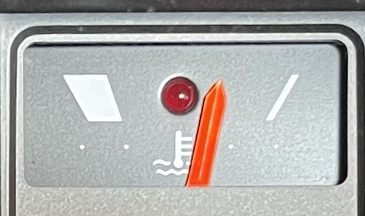

  • Das eigentlich Wichtige ist: Geht der Zeiger bei Übertemperatur auch WIRKLICH nach ganz rechts oder geht er erst nach ganz rechts wenn das Ding dann so richtig am glühen ist (und es schon deutlich zu spät ist)? Ich bezweifel das sehr stark bei den ganzen Anzeigen, die immer maximal bis zur LED gehen...
    Edit: Dafür müsste man mal nen Sensor samt Stecker in nen Wasserkocher packen und dann Zündung einschalten. Das mache ich gleich mal ;)

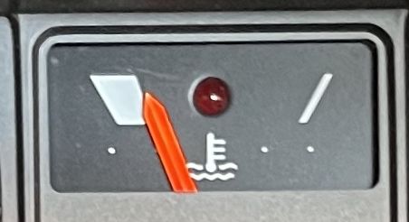

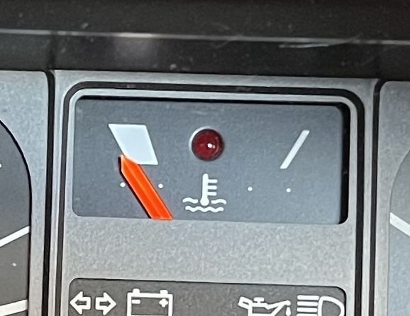

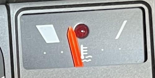

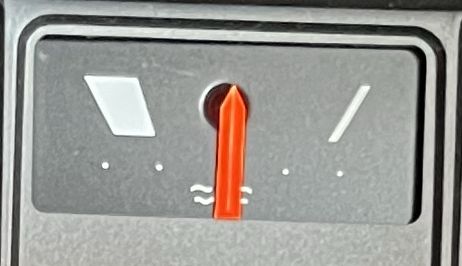

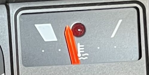

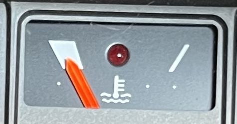

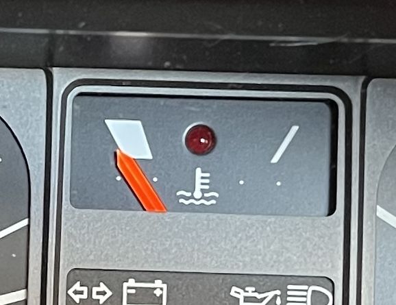

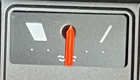

  • Mit einem original VW Geber (aus meiner Teilekiste) und der (vor ein oder zwei Jahren bei Classicparts NEU gekauften) Golf 2 Temperaturanzeige hat das Experiment bei mir folgendes ergeben (siehe Bilder im Anhang).
    Gemessen: 50, 60, 70, 80, 90 und 98°C.
    Beachtet werden muss folgendes: Die Anzeige ist relativ träge, ich hatte das Gefühl, dass der Wasserkocher etwas schneller war als die Anzeige.
    Wenn das nicht so ne Sauerrei mir dem Kühlwasser gäbe, dann würde ich den alten VW Sensor gerne nochmal einbauen. Ich glaube, dass meiner aus dem Zubehör nen Tick mehr anzeigt, aber nicht viel. Mache ich nach dem Urlaub mal.
  • ok, morgen steht ne Tour zum Baumarkt an, danach kann ich messen. Vielleicht bin ich auch eine Mimi: Wenn ich mir die Bilder von avomap so anschaue stelle ich fest dass unser T3 mit TDI von der Anzeige her Bild 5 von 6 entspricht, die T3-Pritsche liegt zwischen Bild 5 und 6, der Wintergolf2 trifft immer exakt die Mitte, das Cabrio kommt bei der Anzeige maximal auf Bild 4 und der Scirocco geht etwas weiter als Bild 6 bevor der Lüfter anspringt. Werde also morgen das Infrarotthermometer parat legen und messen was anliegt. Alles Andere ist Vermutung und führt nicht weiter. Ich werde berichten.
    LG
    Clemens
  • By the way: Bei mir geht der Lüfter an wenn der Zeiger am zweiten Punkt von rechts ist (die ganz klein unten an der Skala sind) .
  • Das auf den Bildern macht Sinn und bei meinen Cabs, bei welchen die Anzeige gut ist und der Sensor passt, verhält sich das ziemlich baugleich oder noch nen Ticken weiter rechts. Also Clemens: Da passt alles bei Dir.

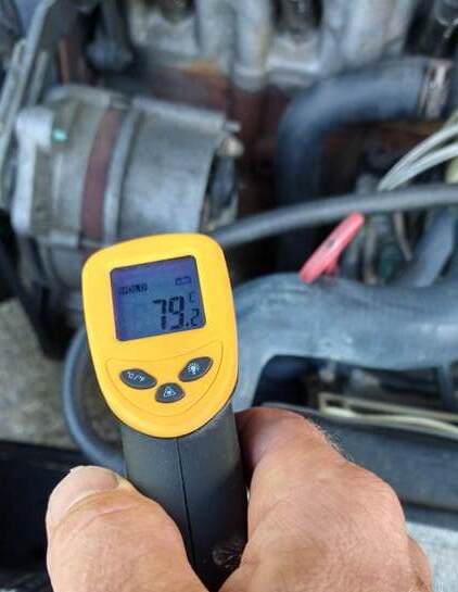

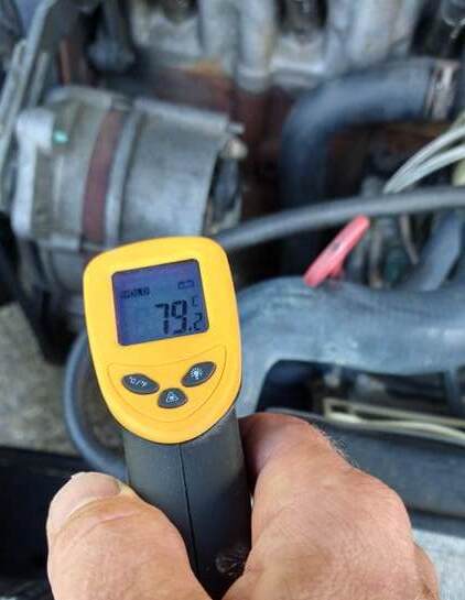

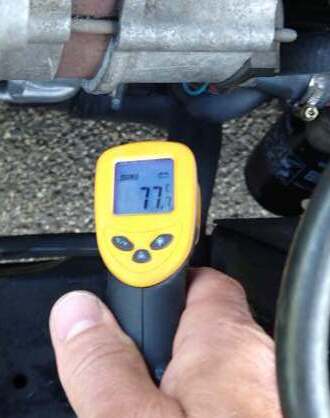

  • Guten Morgen,
    diese Werte habe ich heute Morgen bei laufendem Motor und laufendem Lüfter nach der Tour zum Baumarkt gemessen:
    Abgesehen davon dass die rote LED im Thermometer beim Überfahren von Bodenwellen blinkt obwohl genug Wasser im System ist, scheint ja dann alles soweit in Ordnung zu sein. Ich denke, ich werde die Kühlmitteltemperaturanzeige im Lauf der Zeit wohl ersetzen müssen. Auf dem Rückweg wanderte die Nadel auch mal bis 3/4 der Anzeige, aber das sollte dann wohl kein Grund zur Veranlassung sein...
