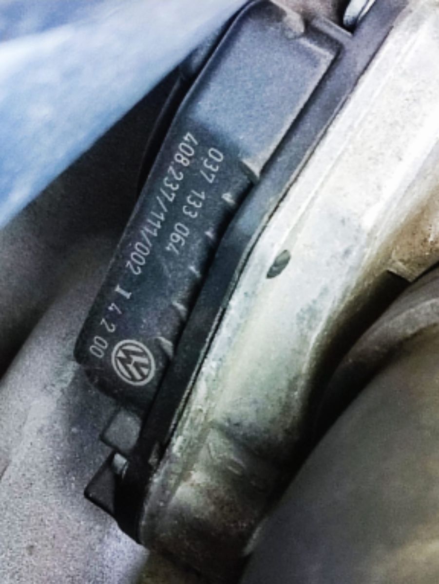

    Laut Aussage der Werkstatt ist die DK durch verschiedene Diagnosegeräte (auch VCDS) nicht ansprechbar,
    so das man auch den Zustand des Poti nicht überprüfen kann.
  • Der Leerlauf mit 800u/min scheint mir zu 900u/min beim AWG zugering.
    Zumindes sollte man mit einem Multimeter nach abziehen des Stecker an der Drosselklappe eine Messung an dieser und Stecker vornehmen können.

  • Morgen kommt ein Mitglied des BCF mit einem originalen VCDS und dann werden wir mal schauen,
    was mit der DK ist. Evtl. reinigen oder - wie ein anderer Kollege meint - die Wiederstandswerte des Poti checken, falls erreichbar.

    ansonsten, ich hab in Dormagen ein VCDS dabei, dann können wir ne DK Diagnose machen...
    Soll ich vielleicht auch mal ne Drosselklappe zum Tauschen mitbringen?
    Das Gas bei dem Auto ist mechanisch mit Zug, die DK hat einen aktiven Poti zur Leerlaufregelung, mehr macht der nicht...

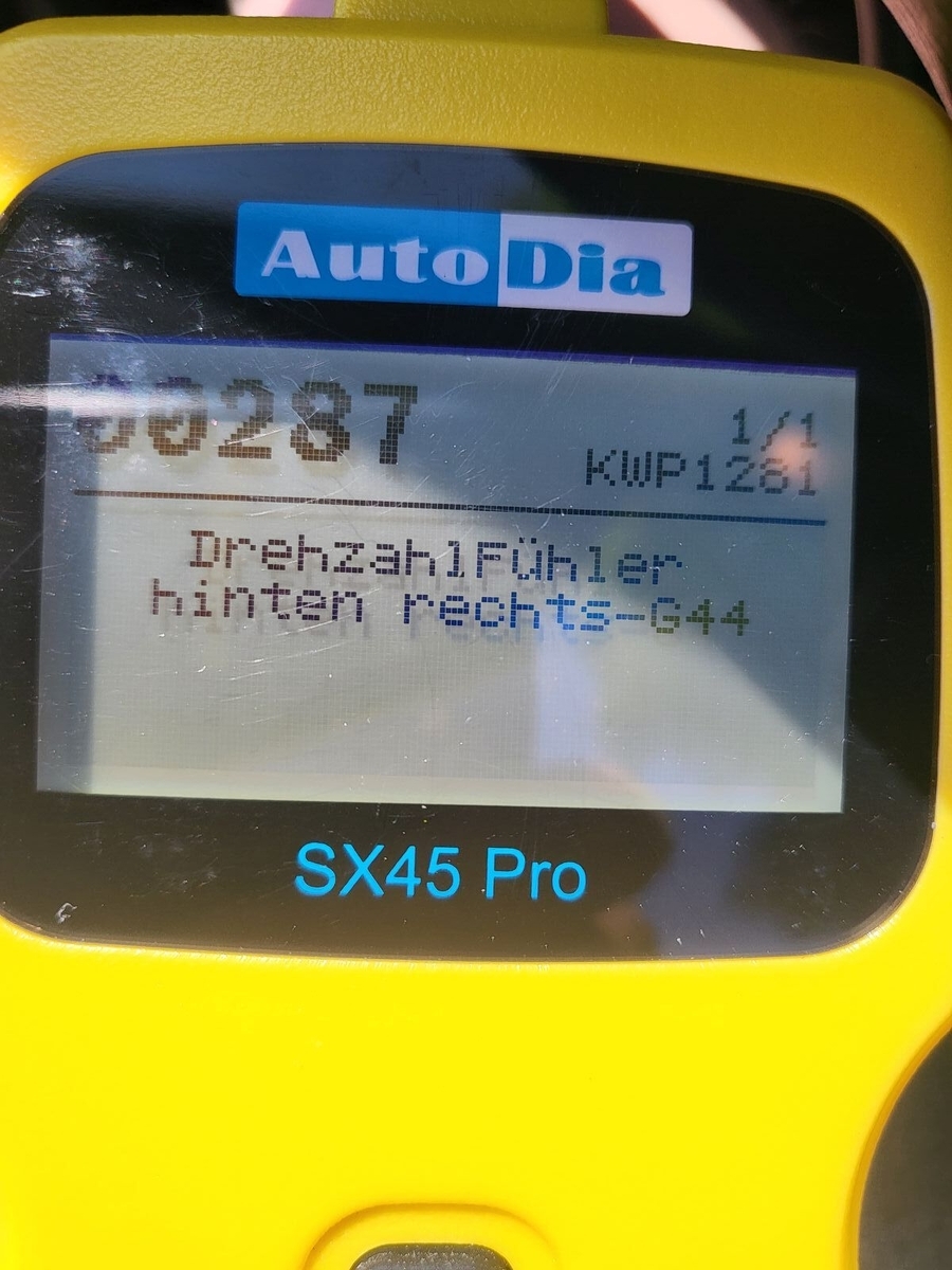

    - ABS Lampe leider immer noch ab und an an mit dem gleichen Fehler wie vorher (Fühler hinten rechts) X(.
    Hat das erste Nachlöten leider nicht geholfen. Suche also einen Ersatz: 3A0907379E (mit EDS)
    - Die Drosselklappe klackt immer noch :( . Kaltstart klappte, aber nur ~850U/Min. Und könnte es sein, daß die fehlende Grundeinstellung
    Ursache sein kann, dass er beim schnellen Beschleunigung ruckelt?
    Als erstes werden wir auf dem Golf3/4C Jahrestreffen nächstes Wochenende mal versuchen die DK zu reanimieren (mit VCDS).
    Meine Werkstatt kann auf jeden Fall eine Neue von Pierburg besorgen, wäre dann Plan B.
    Bleibt das mit dem ABS. Werde mit dem Chef der Werkstatt sprechen, ob wir nochmal nachlöten, da es anscheinend schwer ist,
    Ersatz für das Steuergerät mit EDS zu finden.
    Einen Plan B habe ich dafür nicht, ausser das STG auszubauen und an eine entsprechende Firma - wie ECU - zur Instandsetzung einzuchicken.

    Dann würde ich es auch zu ecu.de o.ä. schicken, die können das auch dann wenn's offen ist noch ganz anders auf dem Prüfstand testen und eine Fahrt "simulieren"
    Eine mögliche und ziemlich blöde Fehlerquelle fällt mir dazu grad noch so ein:
    Gerade wenn es schon öfters Probleme mit dem Raddrehzahlzühler gegeben hat, hat die Werkstatt Deines geringsten Misstrauens ja bestimmt schon mal nach Schaltplan die Verkabelung auf Widerstand und auch unter Last durchgemessen. Wenn die dazu aber irgendwelche einfachen universal Meßspitzen und nicht die selbe Größe wie die Pin's sind genommen haben kann dabei der jeweilige Anschlußpin in den Steckern geweitet sein und hat jetzt am Pin im SG oder an der Steckverbildung Drehzahlfühler nicht mehr genug Flächenpressung = bei Bewegung einen gewissen Übergangswiderstand.
    Auf solche Fehler von anderen Werkstätten (haben wir alles schon durchgemessen, Kabelsatz ist OK) bin ich auch schon mal reingefallen, das merkt man erst wenn man jetzt mal den richtigen Pin reinsteckt und der sich wie Salami im Hausflur anfühlt und in anderen Pin's stramm sitzt. 8o

  • Was sagt der Fehlercode denn genau beim ABS?
    Elektrischer defekt oder unplausibles Signal...
    Da gäbs noch andere Fehlerquellen, trotz neuem Sensor:
    - Abstand zum Geberring zu groß (Fertigungstoleranz, Rost...)
    - Geberring defekt und evtl gebrochen
    Kabelbrüche/Übergangswiderstand wurd ja schon gesagt. Das Drehzahlsignal ist recht klein und damit empfindlich. Wenn Du da angefressene Kabel und/oder korrodierte Stellen hast, macht das schnell Probleme.
    Beim Mark20 ABS/EDS kenn ich eigentlich nur den Fehler mit der Hydraulikpumpe (gebrochene Lötstellen auf der Platine), was man z.b. bei ECU.de gut machen lassen kann.
    Falls du ein Ersatz-Steuergerät besorgst, muss aus dem gleichen Modell stammen, oder auf jeden Fall mit VCDS codiert werden. Die Geräte haben eine modellabhängige Kennlinie für das EBV, was sowohl Software-codiert, als auch Hardware-Codiert (über eine Kabelbrücke im Stecker) gemacht wird. SW und HW muss zueinander passen und natürlich dem G3/4 Cabrio entsprechen, sonst geht die ABS Lampe direkt wieder an mit Fehler "Codierung falsch".
