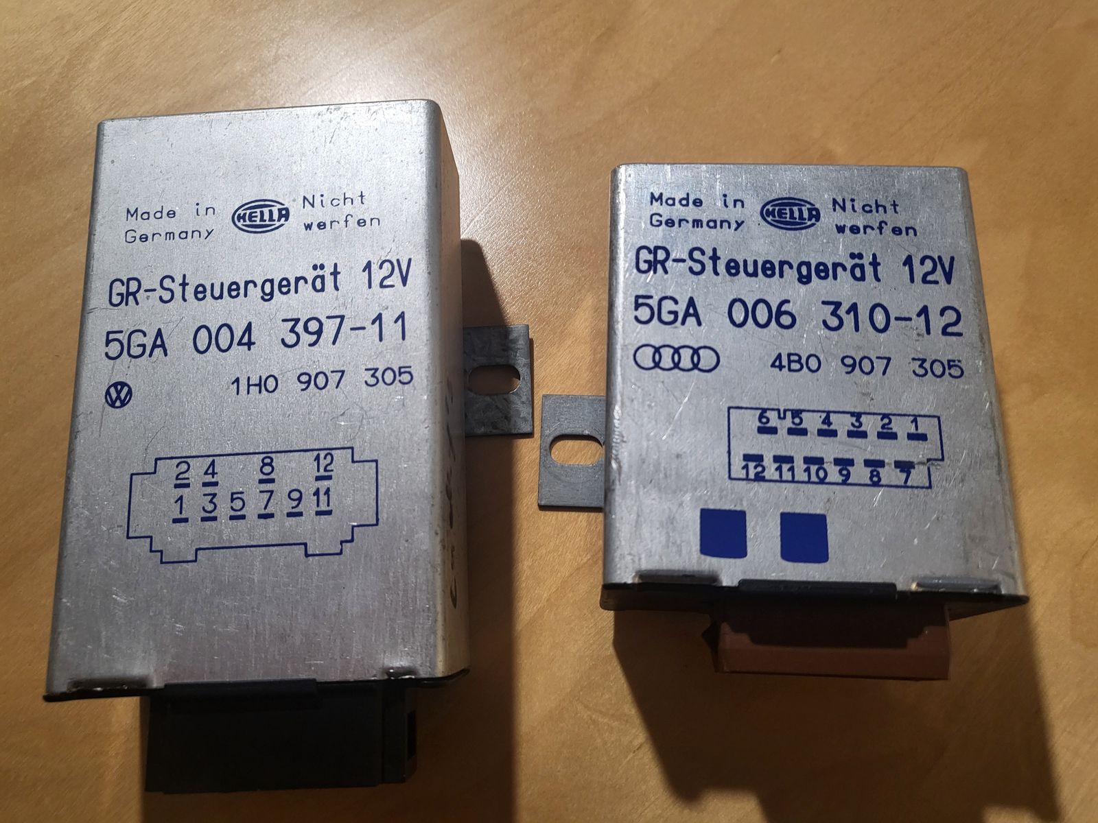

    PHÖNIX hatte ja mein definitiv defektes GRA STG (getestet von BI-SE 9) bei seinem Radio-TV-Futzi nachlöten lassen.
    Heute dann der Test bei Udo:
    Zuerst das Audi STG aus Litauen, dass ich eigentlich nur für den Adapterbau gekauft hatte:
    --> funktioniert exakt wie mein fest Verbautes:thumbup:
    Dann das Originale, daß nachgelötet wurde:
    --> funktioniert nun auch wie es soll :thumbup:
    Fazit: Ich habe nun 1x Audi STG in Reserve und das Originale geht vorerst zu einem Kollegen.
    Danke nochmal an Udo:!:
    Hier die Beiden zum Vergleich:

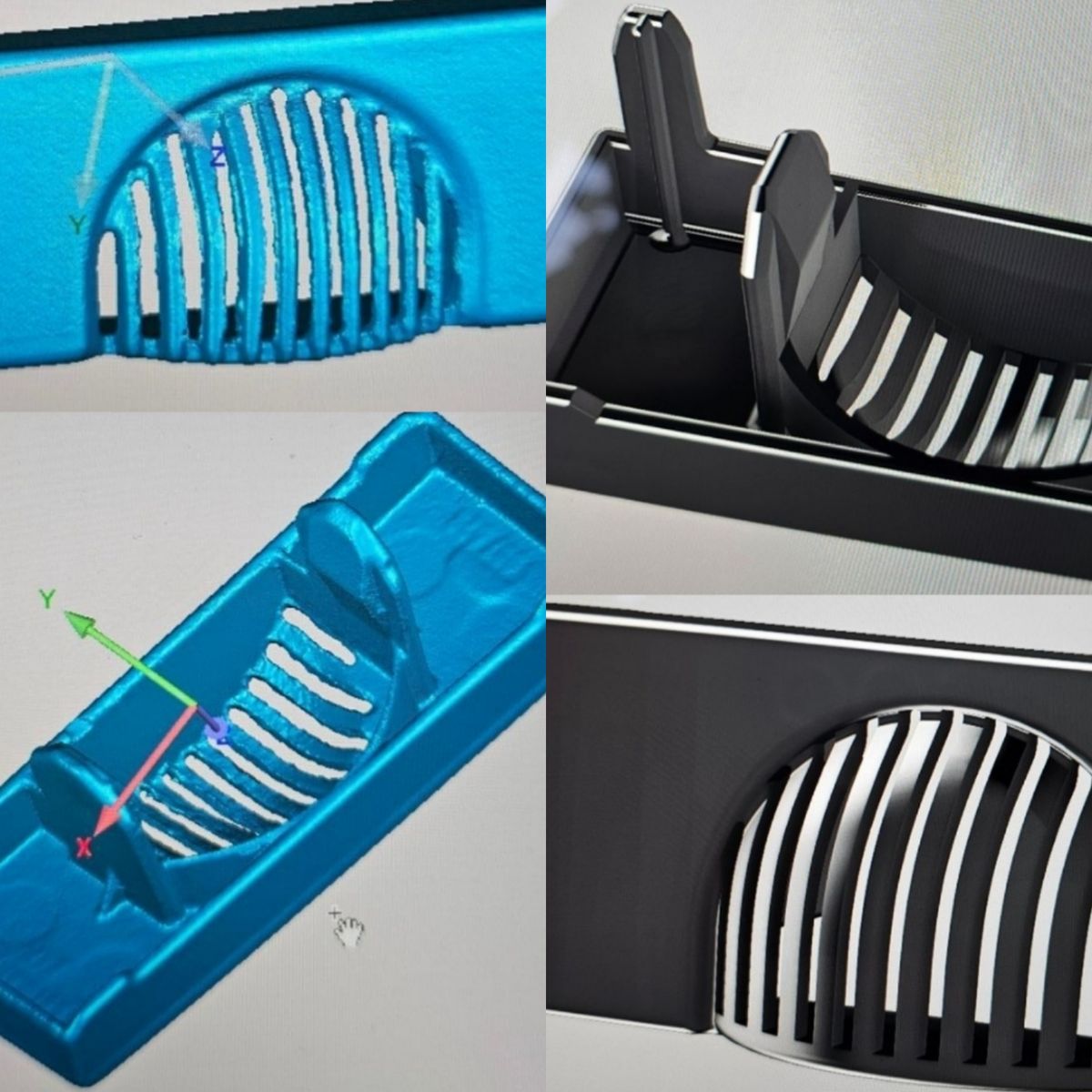

  • Ich bin das Thema Klimablende zusammen mit Proschi3D angegangen.
    Ich habe ihm das Original zugesandt und er hat es eingescannt und die CAD Datei erstellt.
    Der Pin ist nun natürlich an der richtigen Stelle und auch die Lamellen sind ähnlicher als bei
    der Internetdatei, die Onestone zur Verfügung hatte.
    Das Ergebnis kann sich sehen lassen.
    Uns gefällt insbesondere, dass die umlaufende Rille - wie beim SH-Schalter und beim Original -
    weiter geführt wird und nicht aufgesetzt wurde, wie bei dem vorherigen Teil.
    Evtl. werden wir das mal mit Schleifpapier bearbeiten, aber grundsätzlich passt es so:thumbup:
    Danke an Proschi3D
