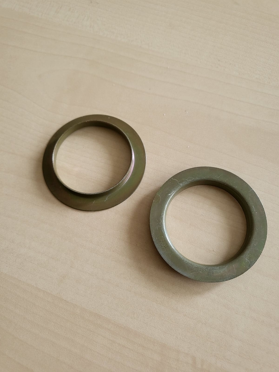

Da wir eine Erstattung unserer Nebenkosten erhalten haben (welch Wunder ) gehen wir nun doch die fällige
Reparatur der hinteren Bremse vor dem Urlaub an. Am nächsten Montag werden, Radlager,
ABS Sensorring, Scheibe und Beläge gewechselt.
Wie vorne setzte ich auf Brembo bei Scheibe und Beläge. Die Lager und der Ring kommen von Markenhersteller.
Den Distanzring (Nr. 10) habe ich besorgt und falls nötig wird er verbaut.
Dann sollte Bremsen und Radlagertechnisch Ruhe für die Zukunft sein.
Es sei denn, das ABS Steuergerät macht Zicken (ich hoffe nicht🤞🏻)
