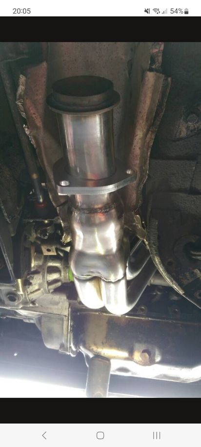

  • Die Beschreibung ist ein wenig unglücklich formuliert.
    Diesen Krümmer habe ich verbaut und eingetragen.
    Es muss vom originalen Hosenrohr der Kat abgetrennt und an den Fächer adaptiert werden.
    Beim Krümmer ist ein 3eckflansch dabei. Dieser wird an den Krümmer geschweißt. Das ist natürlich mit Anpassungen verbunden.

  • Gekauft, angepasst und eintragen lassen. Wenn du dir unsicher bist,frag einen Prüfer
  • Ich hab jetzt gerade auch einen gekauft. Ich passe den jetzt an , Kat rein und dann sehen wir weiter. Den Lambdaanschluss schweisse ich dann ein.

  • Der ist eigentlich für Autos ohne Kat (EVOFAG18V) aber kürzen kann man immer.
