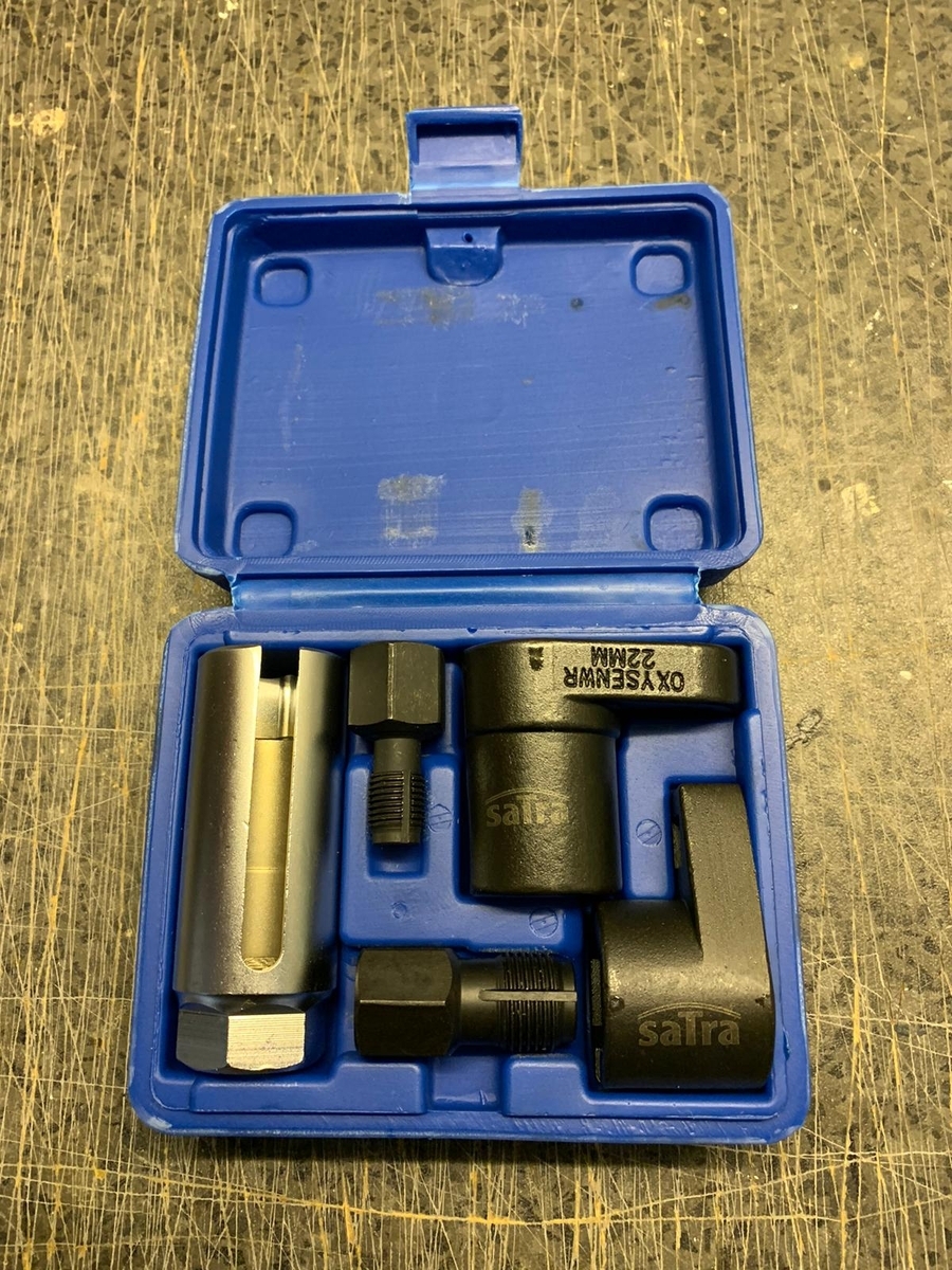

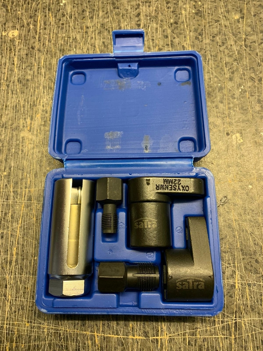

  • So ein Set für Lambda Sonde habe ich hier, kann ich Dir auch leihen.
    Wohnt nur halt in Bielefeld. Ist aber kurzfristig zu bekommen. Bei Interesse einfach melden.
    Bzgl. Lösen hilft natürlich Wärme immer ungemein, mit dem großen Feuerzeug anleuchten hat schon immer geholfen. Aber der Platz für offenes Feuer 🔥 ist da auch sehr knapp und Spritleitungen sehr nah,
