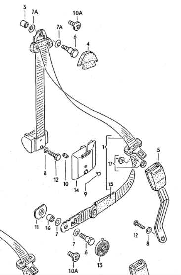

-wie werden die anschnallen von Fahrer und Beifahrer zusammen gebaut?
- wie wird der handbremshebel richtig zusammen gebaut und angebracht?

ja weiß nicht wie ich mich richtig ausdrücken soll 🤣 hatte mein Teppich getauscht und musste ja die gurte ab machen und jetzt weiß ich nicht mehr wie die genau zusammen gebaut werden

Habe nur ein Foto vom fertigen Produkt:
https://udoniebuhr.de/phoenix/#img=PHOENIX%20872.JPG
Ist eigentlich selbsterklärend das Innenleben.
Der Hebelarm muß sich nach dem Festschrauben noch bewegen können - dazu die Hülse in der Mitte
Die Feder muß 1 Umdrehung gespannt werden damit sich der Gurt nach hinten neigt wenn Fondpassagiere einsteigen wollen - damit die da nicht vortreten.
Ganz zum Schluß wird der "Überzug" über die Feder gezogen damit die nicht abhauen kann.

danke Phoenix aber ohne überzüg wäre mir etwas mehr geholfen. 😉 trotzdem danke
super vielen dank werde es am Wochenende mal probieren
