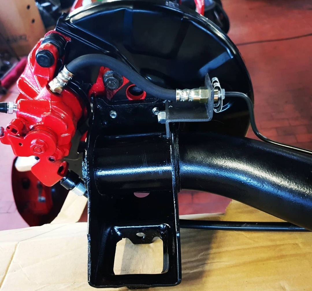

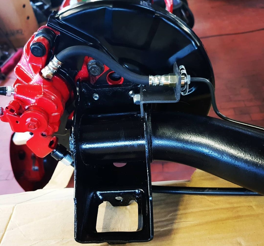

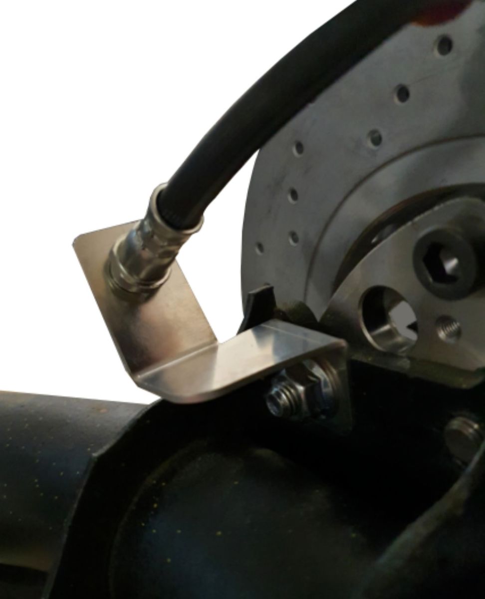

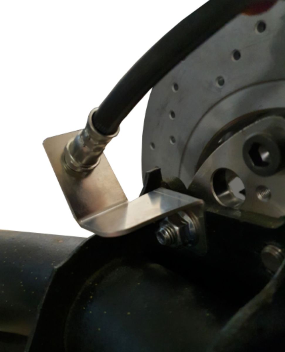

    fehlt nur der Halter für den Übergang von Bremsleitung auf Bremsschlauch zu Sattel, was aus einem Stück Flacheisen mit ne r Bohrung besteht.

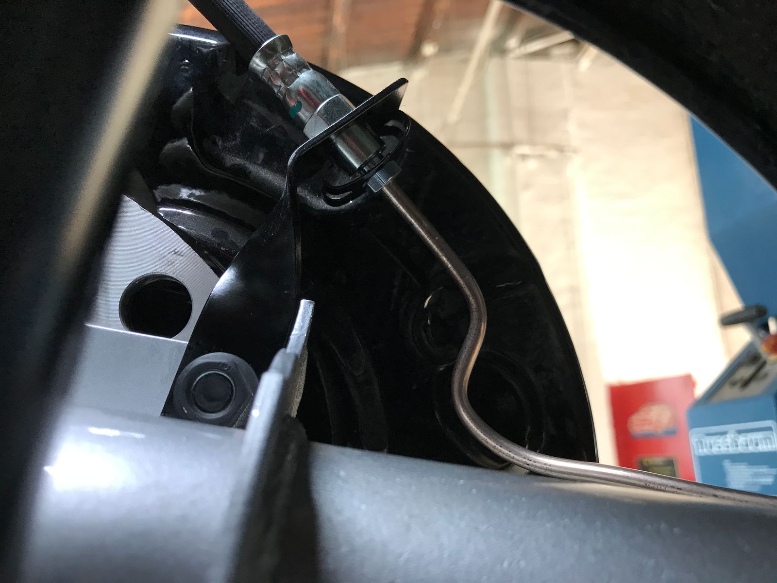

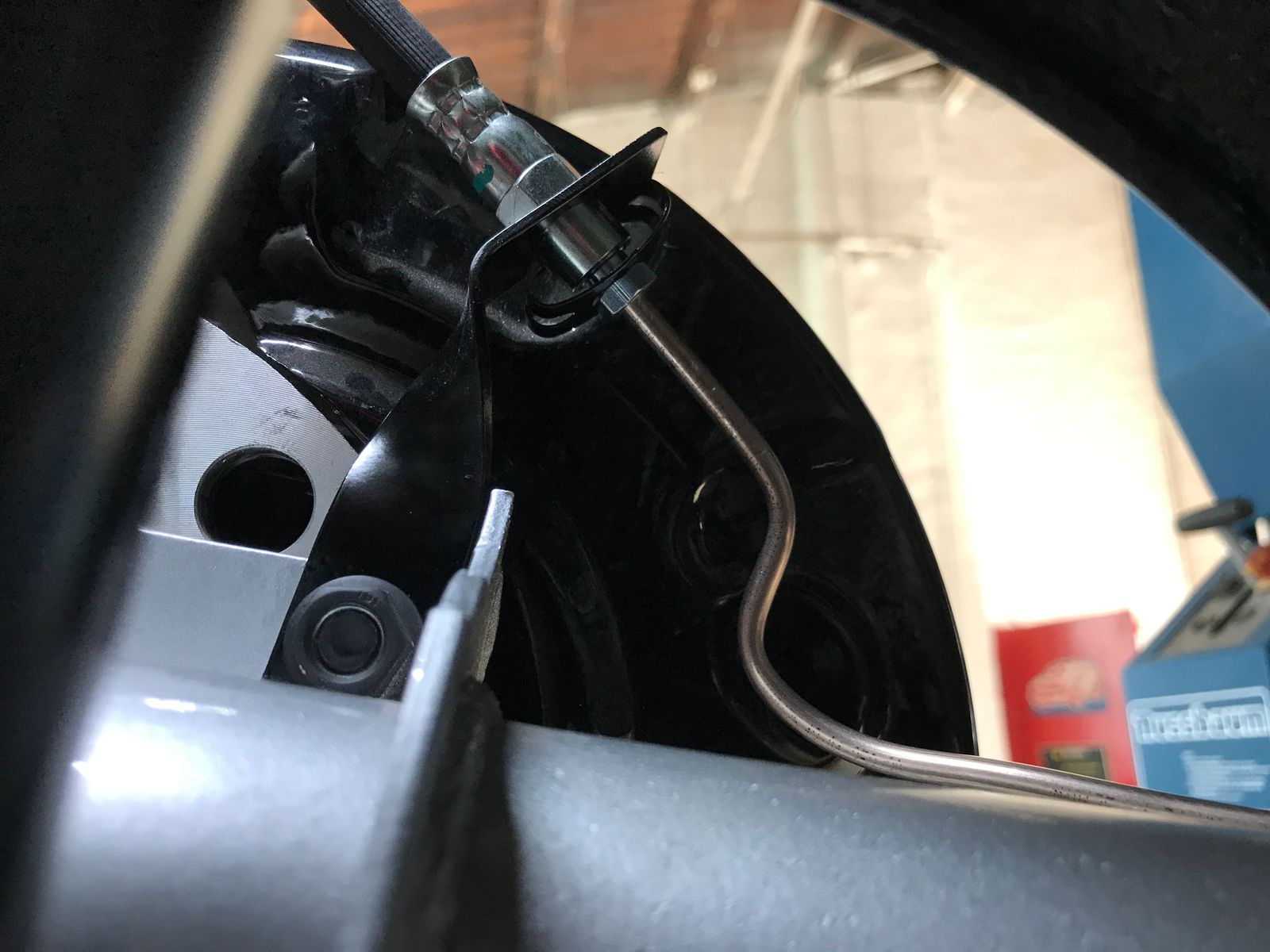

  • War da nicht was mit Bremsleitungen "biegen"
  • Ja gut da hast du recht. Aber da kann man auch die originalen Leitungen ausbauen und einlagern und sich stattdessen neue Leitungen passend zurecht biegen.
    Im Fall der Fälle könnte man wieder zurückrüsten.
    Die Röhrchen für die HB Seile braucht man auch nicht kürzen,es gehen auch Langmuttern (heißen die so?)
