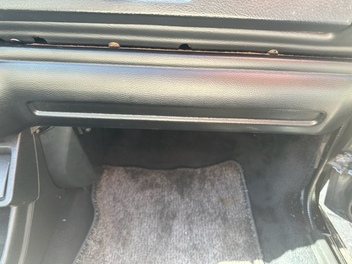

Knieschutz sitzt schlecht, was ist falsch
Imho ist das ziemlich normal.
Du kannst die 4 Befestigungsschrauben an beiden Seiten lösem und versuchen, das Ding in den Langlöchern etwas nach zu richten ....
hast du den Sitz des Knieschutzes jetzt korrigieren können?
