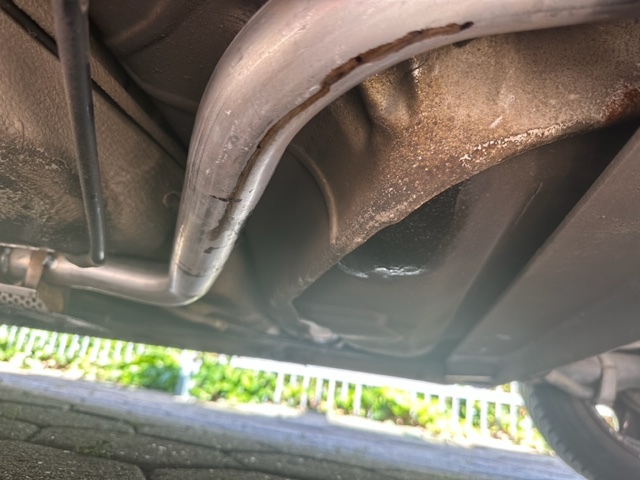

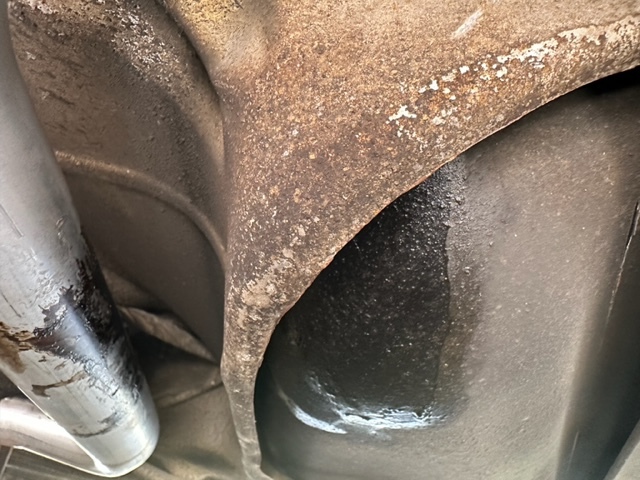

Tank leckt spontan. Nur Dichtung oder Tank neu?
Hi,
Tank undicht am Falz.Hatte ich auch erst.
Also Tank neu. Toll. Ist das schwierig?
Gefummel ja, schwierig nein. Hinterachse an den Lagern lösen reicht normalerweise, ist aber sehr eng. Mach gleich alles neu, Schläuche, Catchtank, eventuell Pumpen, Hinterachslager und Einfüllrohr, je nach Alter und Zustand.

Würdet ihr damit noch fahren? Fällt der Tank jetzt bald an der Falz auseinander? Rost sollte es nicht sein.

Deine Tankbelüftung ist defekt, dadurch ist der Tank an der Falz gerissen.

bei mir war er verrostet am Falz, was ja in dem alter nix besonderes ist.
