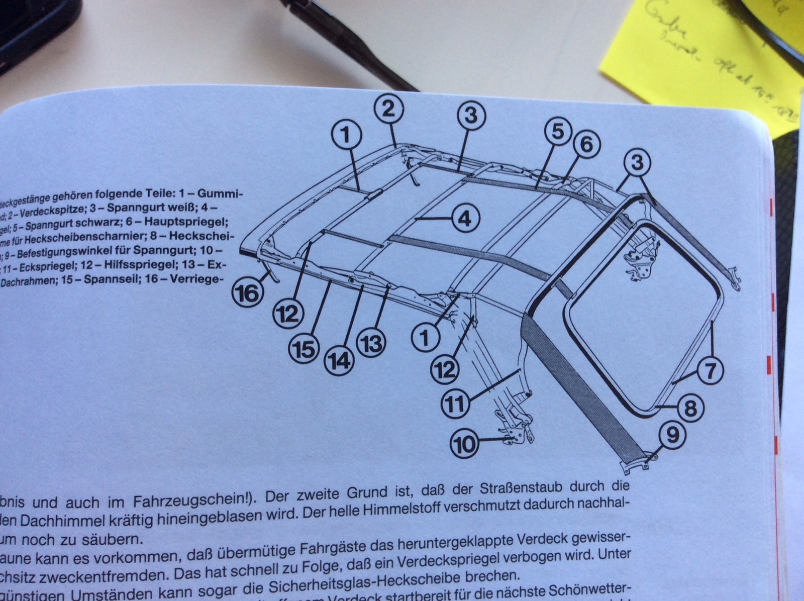

    Hat jemand eine vernünftige Zeichnung, wie die Hebelage auszusehen hat, bzw. Gibt es irgendwelche bekannten Probleme an dieser Stelle?

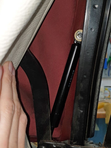

  • Wie schon geschrieben, schau nach den Daempfern. Bei mir fehlte einer, den hatte ich ersetzt und danach rastete das Verdeck auch wieder aus nach dem Entriegeln.
  • TN 155 871 997 A
    Bei VW an der Theke vermutlich nicht mehr erhältlich. Also gibt es nur Stabilus als Alternative, die haben die ja vermutlich damals auch für VW produziert; TN 291757

  • es kann auch einfach sein, das die Gasdruckdämpfer verschlissen sind.
    Wenn die intakt sind, drücken die das offene Verdeck etwas hoch und man muss zum einrasten etwas runter drücken. Ebenso zum entriegeln... und dann kommt es etwas hoch.
    Sind die Gasdruckfedern hin, liegt das Verdeck ganz unten und das entriegeln wird zur Rennerei von links nach rechts und umgekehrt.....

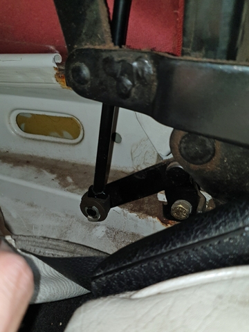

  • lässt es...
    Verdeck halb auf stellen , dann kann man den Himmel innen etwas wegschieben und man kommt ganz gut dran.
    Verdeck aber durch 2. Person sichern, nicht dass es beim gefummelt auf oder zu klappt und Finger einquetscht.
