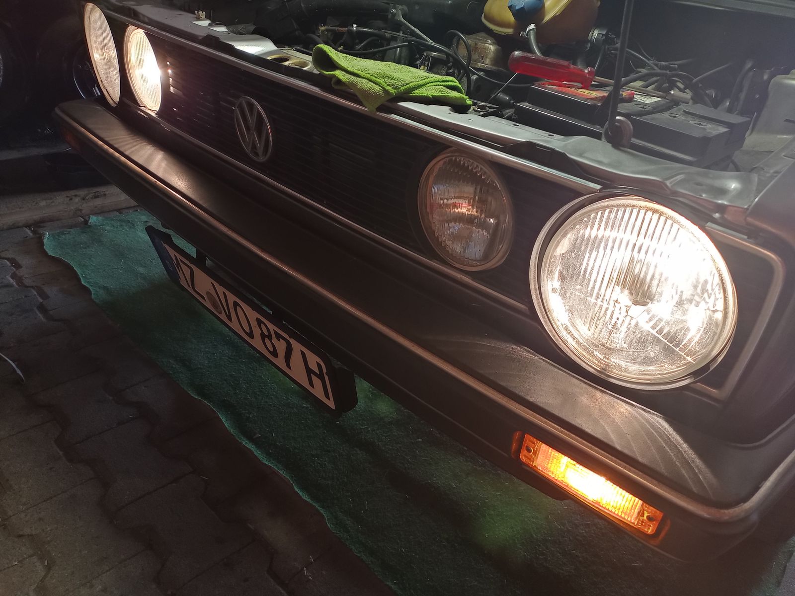

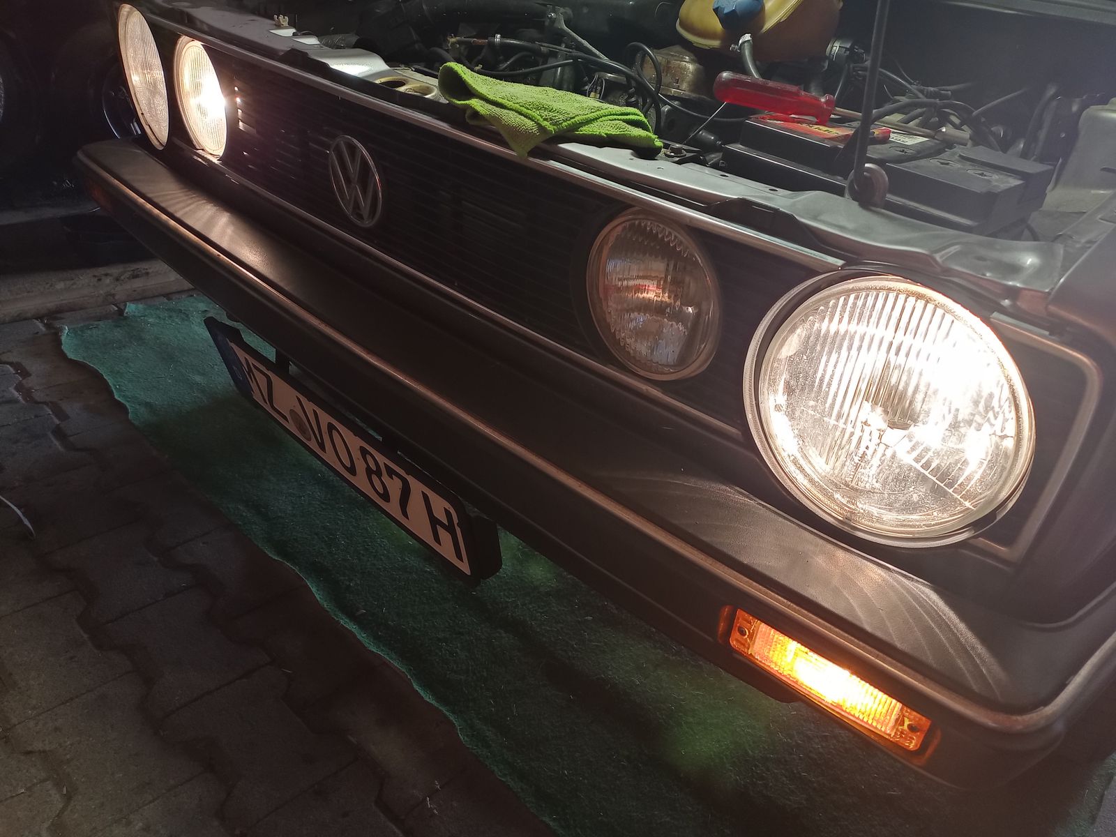

    Das tut mir Leid. Ich fasse nochmal zusammen und füge auch ein Bild bei.
    Wenn ich den Blinker links setze, blinkt mein Blinker hinten links sowie das Fernlicht. Beim Warnblinken blinken alle Blinker, nur anstelle des Blinkers vorne links, blinkt das Fernlicht.
    Wenn ich bei eingeschaltet Zündung das Licht anmache, dann leuchtet mein Blinker vorne links und das Abblendlicht vorne links. Rechts vorne leuchten Abblendlicht und Fernlicht. Hinten leuchten beide Rückleuchten und die Kennzeichenbeleuchtung.

    Nach zwei Stunden Durchmessen aller Kabel und studieren des Schaltplans, kann ich nur sagen: Mea culpa :mekka:
    Vermutlich bin ich doch Schlaf gewandelt. Ich hatte vor Monaten bereits die vordere Stoßstange demontiert und beim wieder befestigen dann die Stecker von Blinker und Fernlicht vertauscht 😁 warum mir das erst jetzt aufgefallen ist...
    Das Bremslicht hatte einen Wackelkontakt in der Fassung.
