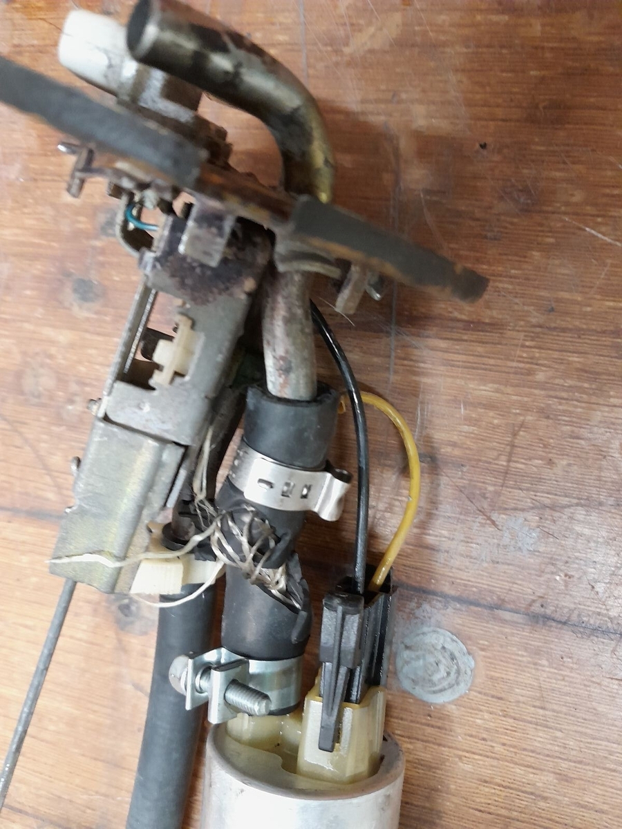

  • Ich hatte gestern auch so ein Problem . Bei mir war es die Pumpe im tank die nicht wollte . mach einfach mal den Deckel unter der Rücksitzbank auf und den rechten schlauch ab ob da Benzin vorhanden ist . Bei mir war da keiner also pumpe raus und wieder in Schwung gebracht danach wollte er auch wieder.
    Die Vorförderpumpe habe ich schon kontrolliert - die arbeitet korrekt.
