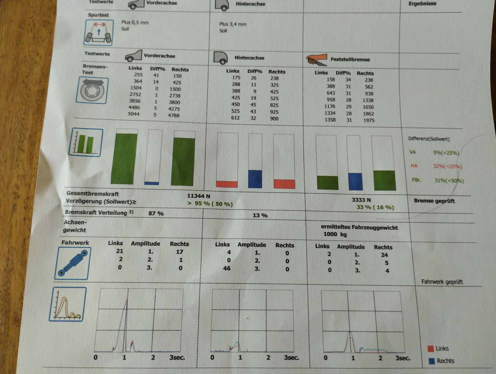

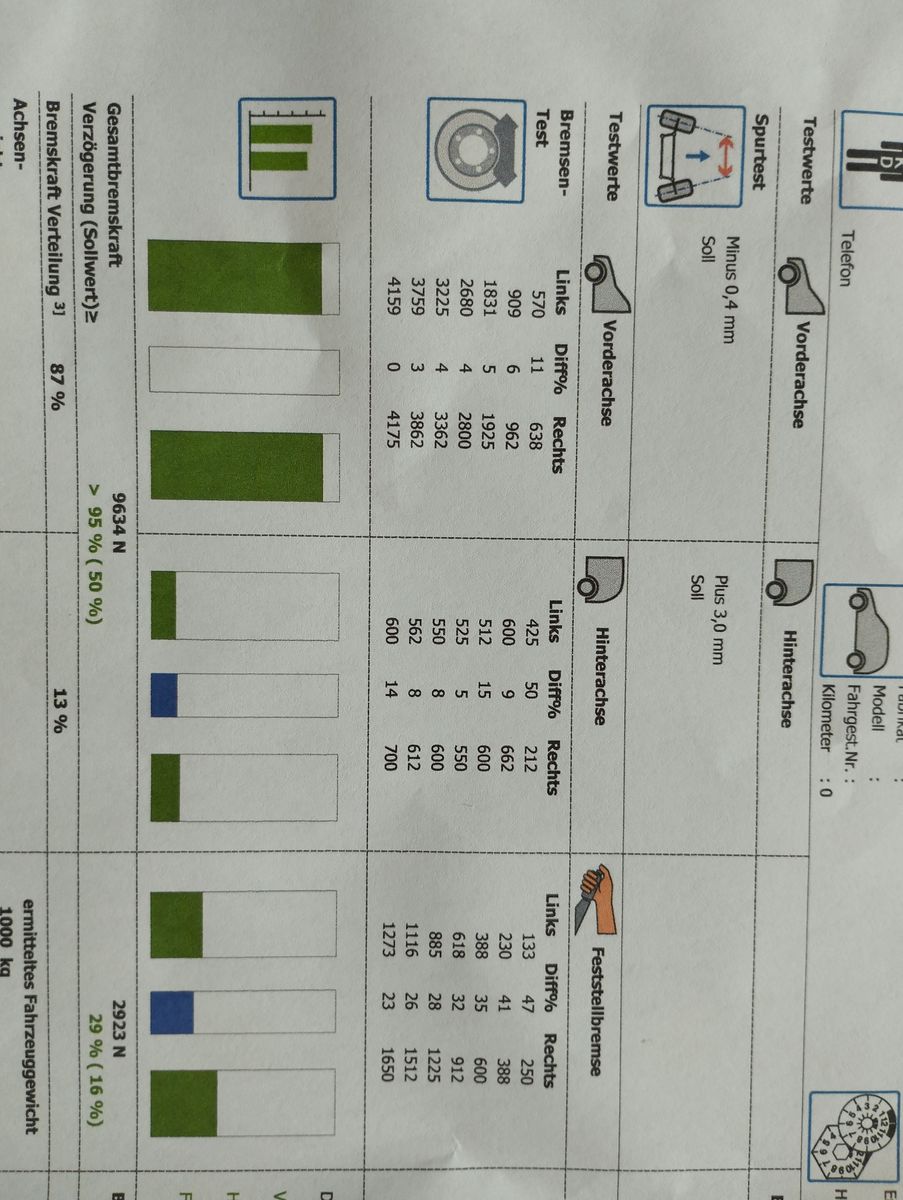

  • Bei der Voruntersuchung zum anstehenden Tüv kamen folgende Bremswerte heraus.
    Handbremse iO Betriebsbremse hinten links niO. Verdacht lag auf undichten Radbremszylinder. Da ich hinten im Zuge der Überholung außer einer Sichtkontrolle nichts gemacht hatte, habe ich prophylaktisch neue Bremsbacken und Radbremszylinder (TRW) bestellt. Die Teile habe ich heute eingebaut, jedoch zeigt sich das gleiche Bild wie mit den alten Teilen. Rechts er wird die Felge deutlich wärmer als links, sprich das Problem besteht wohl weiterhin. Jetzt bleiben als Ursache nur noch die Druckminderer am Hauptbremszylinder übrig. Gibt es diese Teile noch in vernünftiger Qualität käuflich zu erwerben?

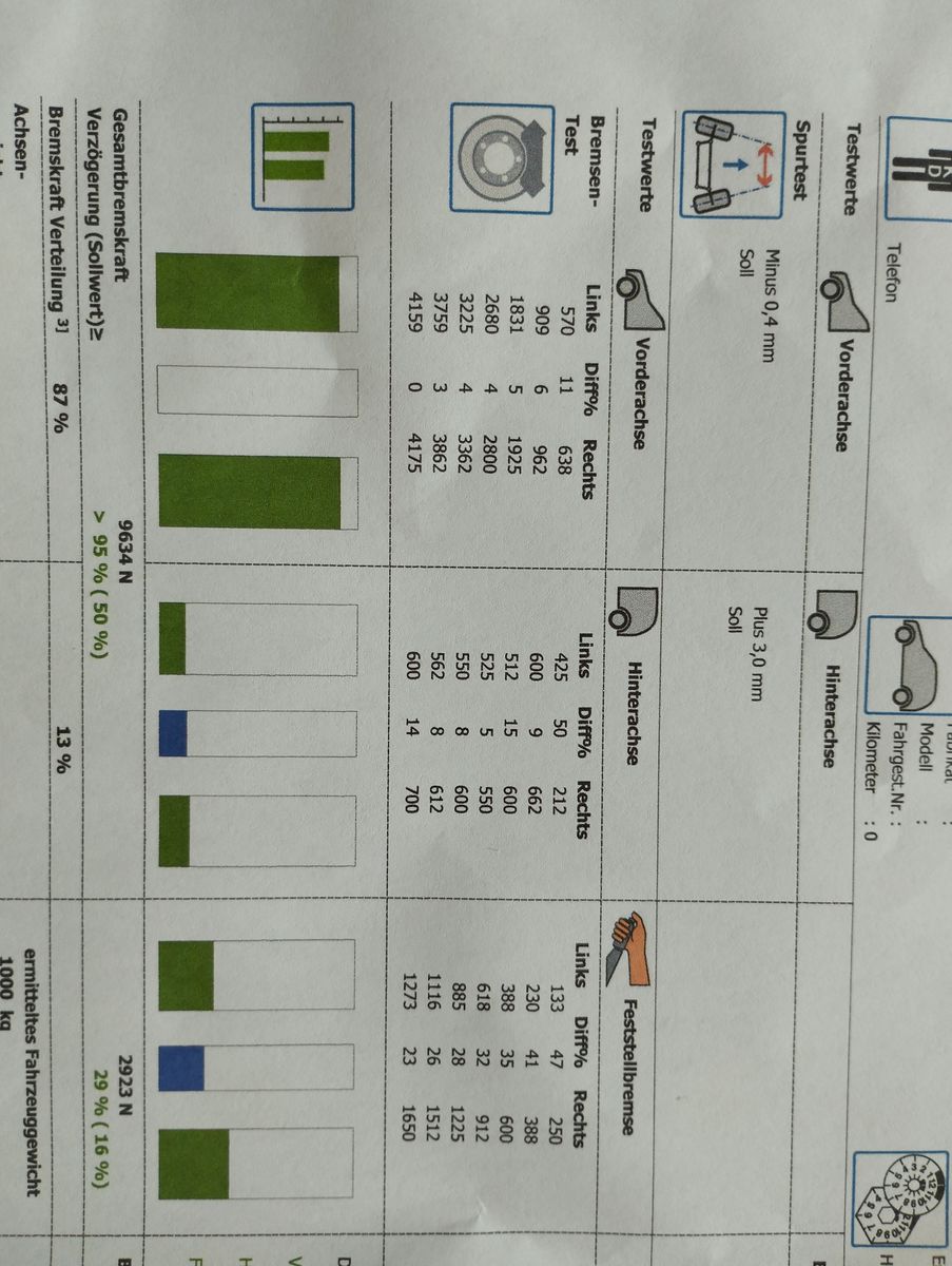

  • Moin, war auf dem Prüfstand der Wahrheit.
    Werte vorn sind gut, hinten weiterhin schlecht.
    Links kommt zu wenig Bremsleistung an, oder rechts etwa zu viel ?? Auf meinen Felgen rumkloppen will ich nicht wirklich =O

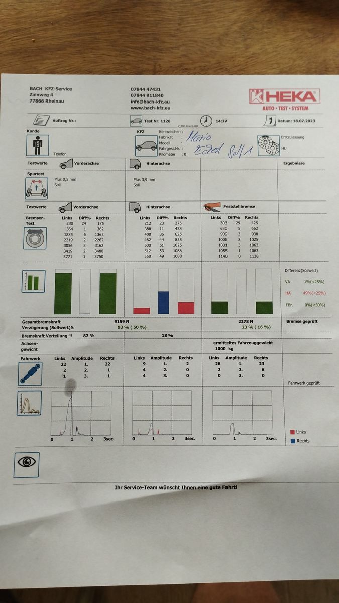

    Daraufhin habe ich wie von Dirk beschrieben mehrere Gewaltbremsungen teils mit leicht gezogener Handbremse durchgeführt und bin im Anschluss nochmals zum Prüfstand gefahren. Ergebniss war dann iO :)

    Die ersten "Notbremsungen" von heute früh verliefen anfangs nicht wirklich Spurtreu. Die Werte vom Prüfstand zeigten sich als absolut plausibel, hinten rechts kam deutlich mehr an als links was ein Lösen der Bremse erforderlich machte um in der Spur zu bleiben.
    Noch deutlicher war das mit der um einen Zahn gezogenen Handbremse mit anschließender Gewaltbremsung. Hier wäre ohne damit zu rechnen ein Ausbrechen der Hinterachse nur schwer zu vermeiden gewesen.
    Nach der Aktion mit der Handbremse hab ich die Bremse erst mal abkühlen lassen um anschließend nochmals eine Testbremsung aus 100 km/h zu machen. Da blieb das Cabrio so stur in der Spur das ich gleich zur Werkstatt auf den Prüfstand gefahren bin. Ergebnis sofort iO
