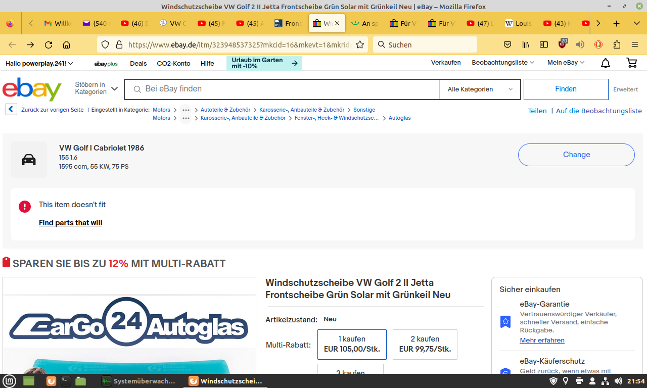

  • Also habe gerade geschaut - ich danke erst mal für den Link - allerdings siehe Anhang - habe dort alles mögliche angeboten bekommen , aber eben keine Scheibe.
    Oder passt die Scheibe vom Golf2 Cabrio ebenfalls?
    Ich bin nun etwas verwirrt! Bei mir wäre der Umtausch ausgeschlossen, weil beide Firmen garnicht ins Ausland liefernt und die Scheibe dementsprechend über Freunde hier runter käme.
    Der andere Link , die aufführen, dass Ihre Scheibe bei meinem Golf1Cabrio, aus 1986 mit 1,6 ltr. Hubraum bei mir passt - lautet:
    https://www.ebay.de/itm/166135087033?hash=item26ae6c3fb9%3Ag%3Ah2IAAOSwRBtih2Hk&fits=Type%3A1.6%7CYear%3A1986%7CPlatform%3A155%7CModel%3AGolf+I+Cabriolet%7CMake%3AVW%7CEngine%3A1595+ccm%2C+55+KW%2C+75+PS
    Kann da mal jemand draufschauen, der sich auskennt? Vielen vielen Dank

  • der Link ist Murks und führt zu einer Golf2 Scheibe
  • Hallo - nun weiss ich zwar was nicht passt, aber immernoch nicht, was denn nun passt.
    Der Link von Car Glasses behauptet ja genau dass seine Scheibe eben passt. Der Link von golf open fan führt zu einer Scheibe für den Golf 2 bezw. Jetta. Jegliche dort gemachte Angebe meines Modells führt zur Aussage, dass sie wohl nicht für mein Modell passt.
