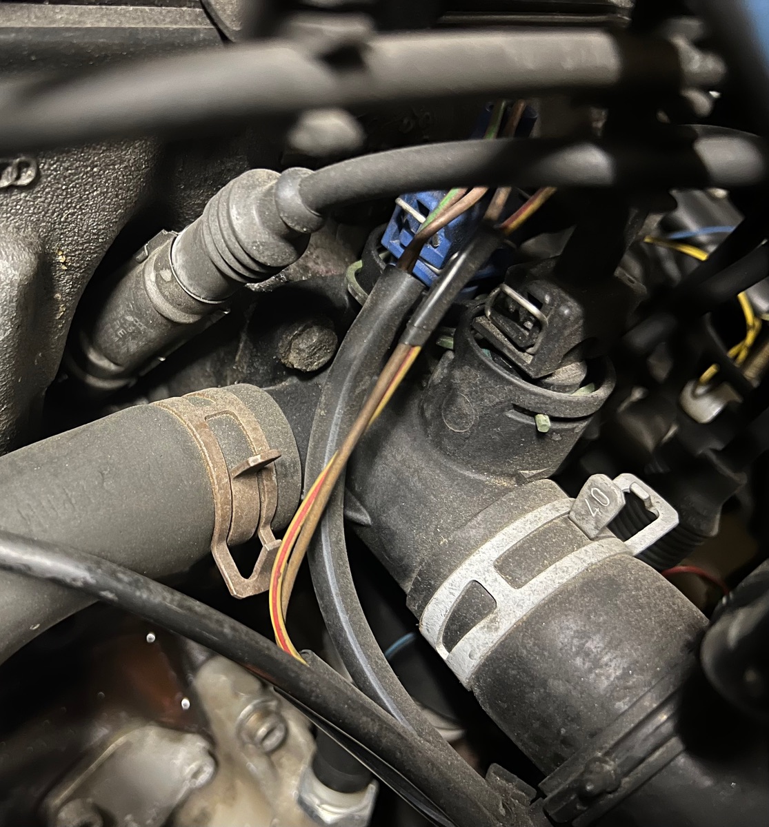

    mein bestehender Flansch hat einen Riss und verliert nun auch deutlich Kühlflüssigkeit. Ich habe an einen aus Aluminium gedacht, aber ich weiß nicht ob ich die Geber da so einfach a den Flansch bekomme, da das doch ganz anders aussieht als die Anschlüsse in dem Kunststoffteil. Hat da jemand Erfahrung mit? Zudem scheint mein Flansch mit nur 2 Schlauchanschlüssen und 2 Gebern eher exotisch. Unten hat der halt gar nichts. Hier mal der Link zu dem Alu Ding, was ich bestellen wollte und ein Bild von dem der drin ist. Wird der so passen?

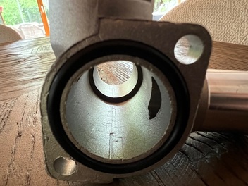

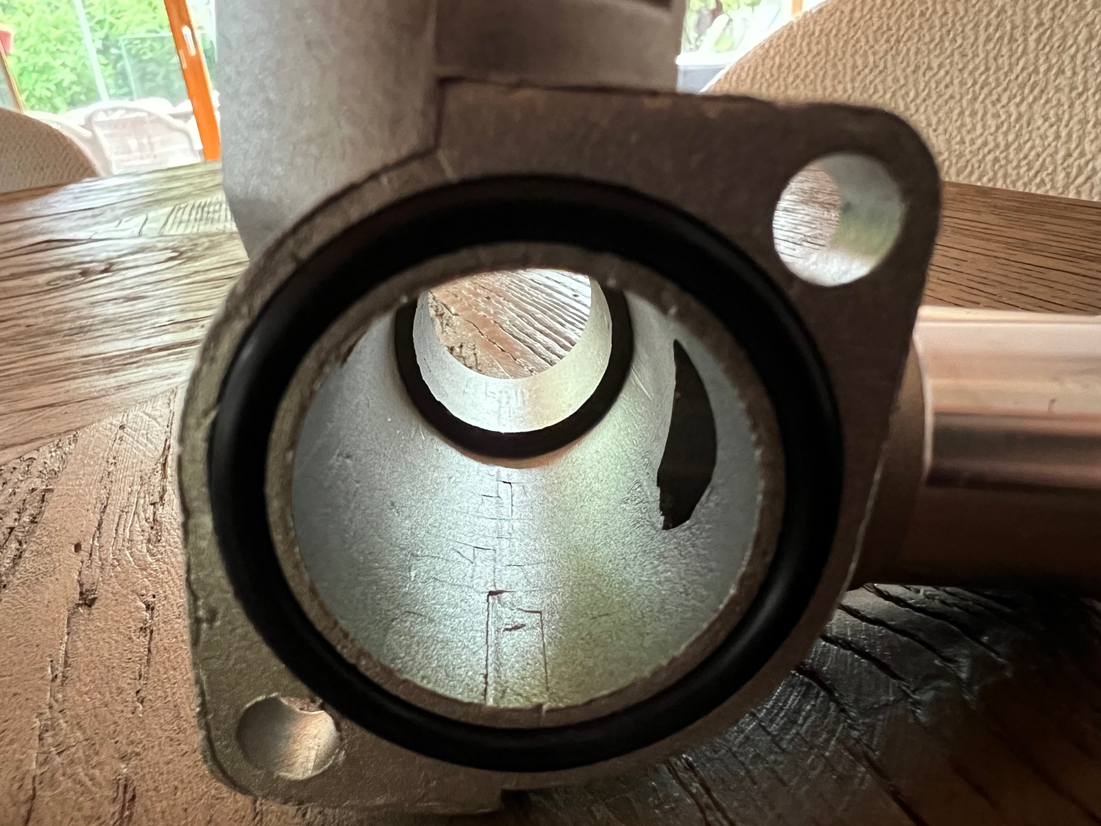

  • Hab den Flansch aus China recht schnell geliefert bekommen. Hat gerade mal nur 10 Tage gedauert. Er hatte einige unsauber Stellen, die ich dann schön säuberlich bearbeitet habe. Die Dichtfläche und die Nut für den Dichtring war leider nur gegossen und nicht nachgefräst. Ich hab so gut wie möglich versucht den Plan zu bekommen, eingebaut und es lief wie aus einem Wasserhahn. Dann nochmal raus, nochmal geschliffen, Dirko auf die Nut und wieder rein, 24h trocknen und es läuft weiter, wie aus einem Wasserhahn unten an der rechten Schraube raus. So ein Dreck. Ich denke der muss CNC bearbeitet werden, damit der Dicht wird. Hab jetzt einen aus Kunststoff bestellt. 2-3 Tage schönes Wetter und Stunden Schraubarbeit verloren. Hier mal ein Foto von dem Ding, wie er im gelieferten Zustand aussah.

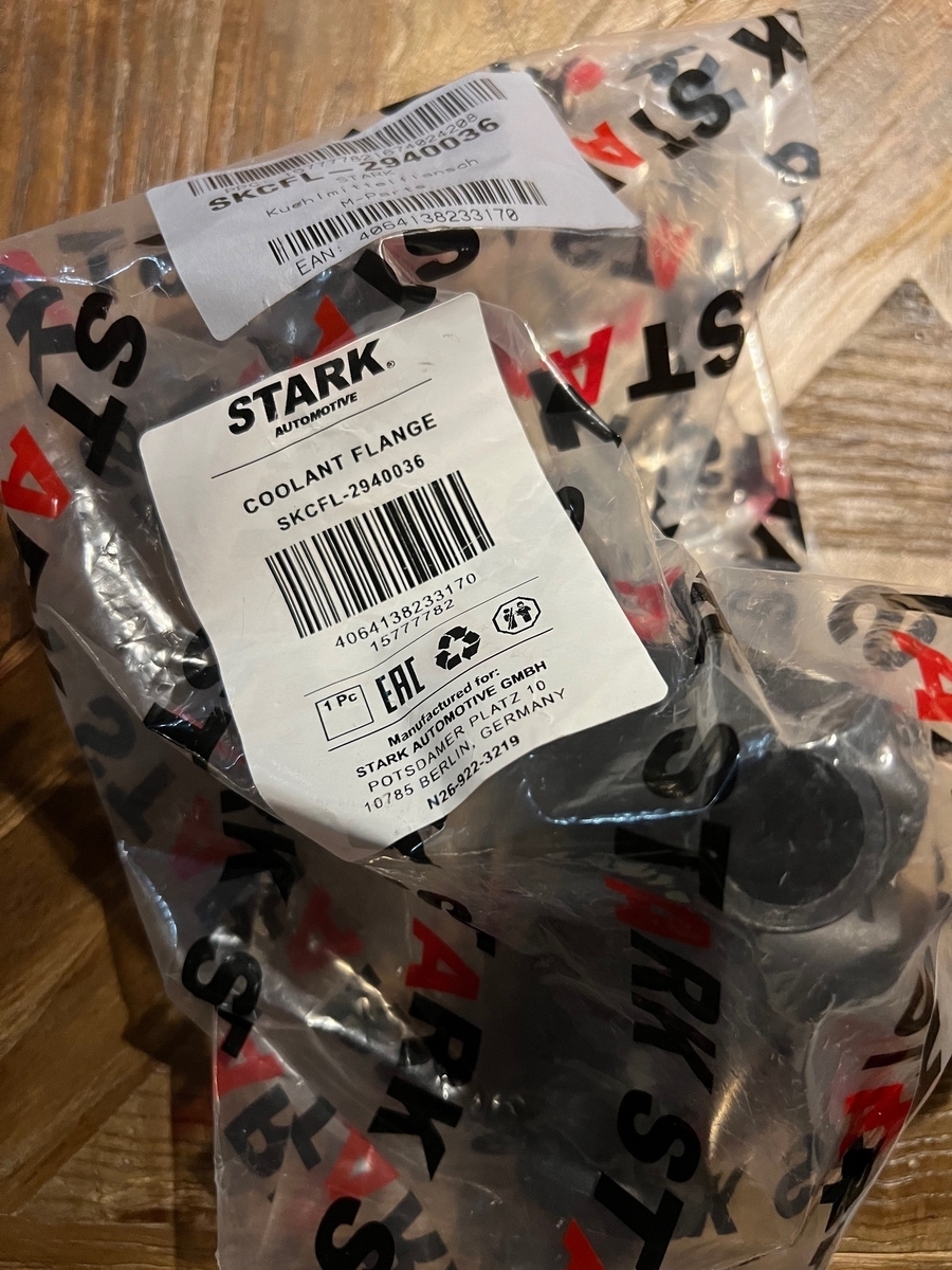

  • Ich hab jetzt übrigens auch den Plastikflansch vom AutoDoc bekommen. Tatsächlich ein 2 Schlauch, 2 Geber. Hersteller Stark. Bestellnummer: SKCFL-2940036
    Es fehlen allerdings die beiden Dichtungen für die Geber, die extra bestellt werden müssen. Lieferzeit bei dem Ding aber knapp mehr als eine Woche.

    Der Flansch ohne die Geberdichtungen ?
    Macht irgendwie keinen Sinn - das ist ja ein echt STARKes Stück :rolleyes:
    Im Meyle-Satz ist alles dabei...
  • Der Flansch ohne die Geberdichtungen ?
    Sind die Geberdichtungen nicht normalerweise bei den Gebern selbst dabei?
    Ich würde aus meinem empfinden nach die Flanschdichtungen und den Flansch selbst als normalen Lieferumfang bezeichnen und wenn bei Meyle alles dabei ist, das als Plus für den Hersteller verbuchen.
