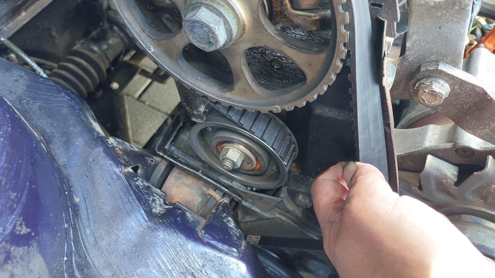

  • moin zusammen,
    auf gehts in die nächste runde.
    öl wurde gewechselt (waren sicher 1 1/2 liter zuviel drin, dementsprechend hats auch schon überall rausgedrückt).
    also der stand passt nun.
    bin dann mal ne runde gefahren und schon kamen die nächsten probleme.
    zum einen jault/kreischt da irgendwas (drehzahlabhängig).

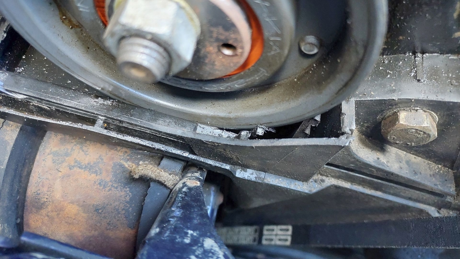

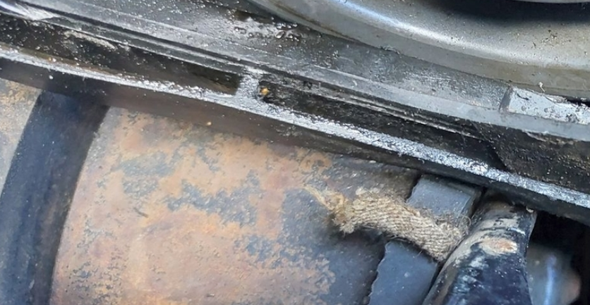

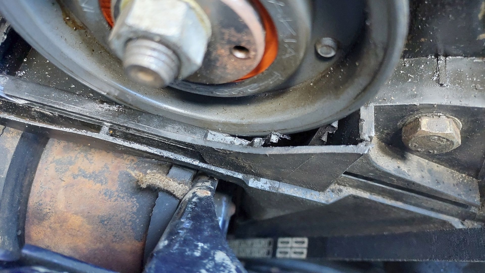

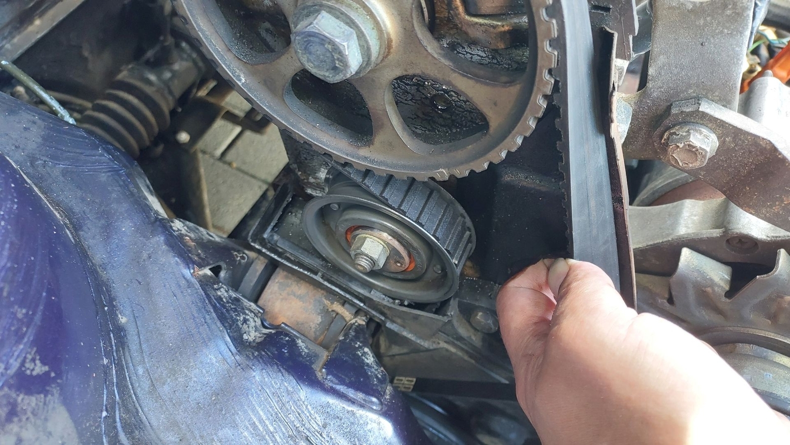

    hab dann mal die ZR verkleidung abgemacht und genau hingeguckt, die spannrolle schleift an der verkleidung und wirklich bewegen kann ich den mit den fingern nicht...
    ich gehe mal davon aus, dass die spannrolle jemand falsch befestigt hat?!??

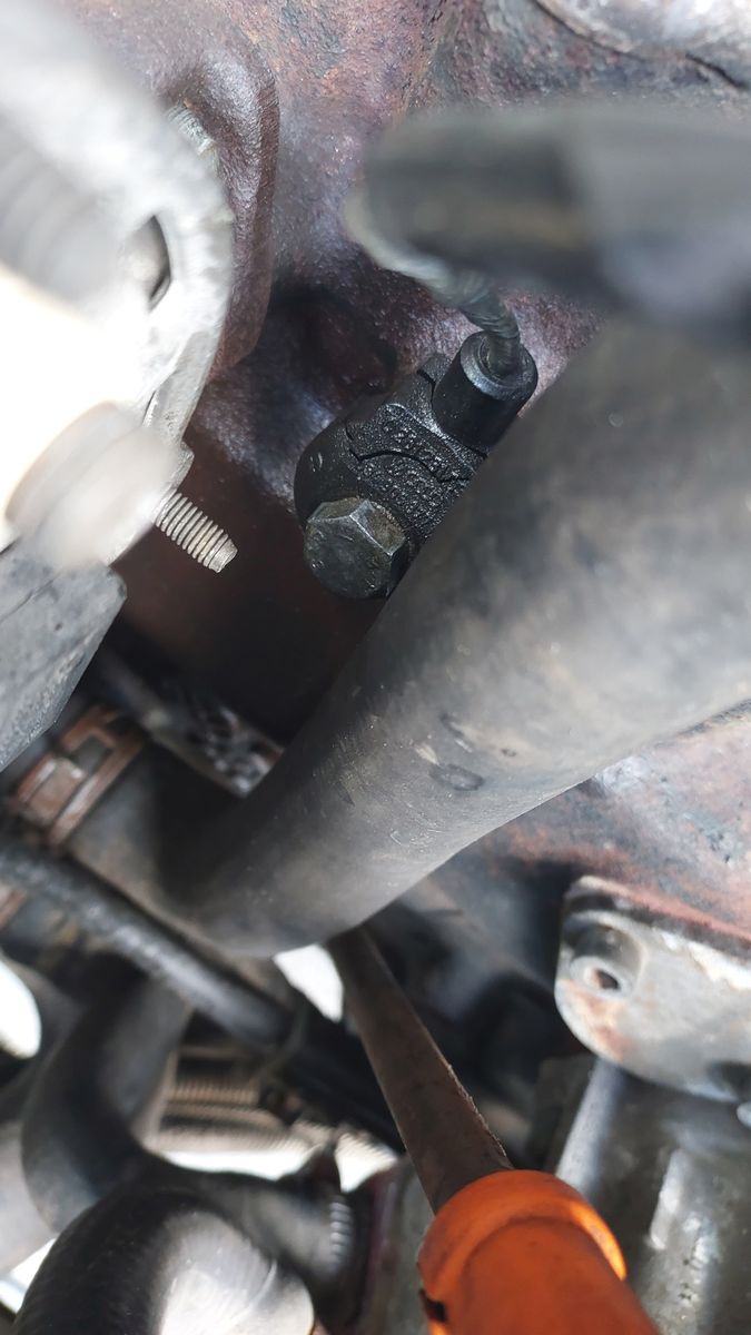

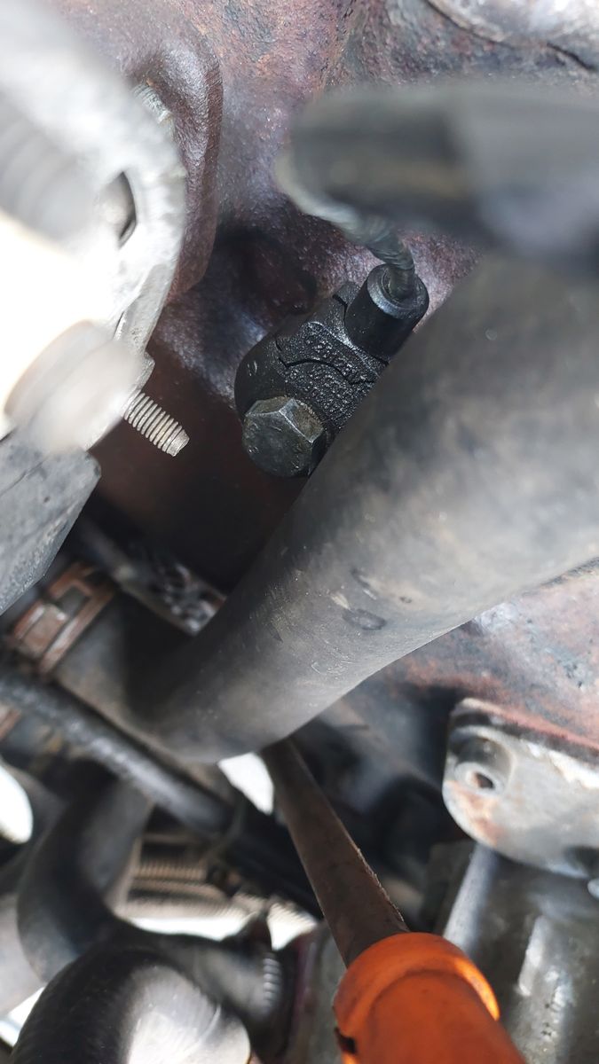

    dann wollte ich den klopfsensor tauschen aber die schraube rührt sich keinen millimeter!
    ich hab jetzt WD40 raufgekippt aber bisher keine reaktion...
    hab jetzt echt schiss das ding abzureissen, mit schlagschrauber auf kleiner stufe ist warscheinlich genauso übel, oder wie löst ihr die sonst wenn die so fest ist?
    Es wird Zeit das du dein rechtes Motorlager wechselst - denn genau da liegt die Verkleidung bereits auf:
    Und genau das ist die eigentlich Ursache fürs Problem
    Höchstwahrscheinlich ist dein Lager schon komplett eingerissen - man kann sehen wie tief es bereits gewandert ist
    Flamme dran und fertig. Damit löst sich ALLES...
  • hab jetzt echt schiss das ding abzureissen, mit schlagschrauber auf kleiner stufe ist warscheinlich genauso übel, oder wie löst ihr die sonst wenn die so fest ist?
    Krass, du hast die gleichen Baustellen wie ich.
    Bei mir war der Klopfsensor schon geplatzt weil den jemand soooooo krass angezogen hat.
    Zur Not heiß machen, den Sensor kannst du eh abschreiben

  • Die Spannrolle ist, augenscheinlich für mich, in die falsche Richtung gespannt. Gespannt wird immer im UHRZEIGERSINN also rechts rum dann schleift die auch nicht an der Verkleidung. Wenn das Motorlager langsam seinen Geist aufgibt liegt erstmal die Verkleidung auf dem Motorlager und drückt nicht gleich alles zusammen. Also erstmal die Spannrolle in die richtige Richtung zum Spannen bringen. Bin mir da ziemlich sicher.

    Die Schraube war mit der Alubuchse im Lager sowas von verheiratet das es keinen anderen Weg gab als den Kühlergrill auszubauen und mit einem frischen Meißel, einer langen Stange und einem überzeugenden Hammer das Lager zu "sprengen"!

  • SOOOOO..... hat etwas gedauert, weil wie das eben so ist, eine baustelle zu, 2 neue gehen auf :shrug:
    1. das motorlager war garnicht mal ganz kaputt, es war schlicht FALSCHRUM :headwall:
    das hatte natürlich nicht nur auswirkung auf den ZR sondern auf die ganze verkleidung die komplett verzogen und teils gebrochen war. (der eine riss bleibt drin, den rest hat mein heissluftföhn gemacht)

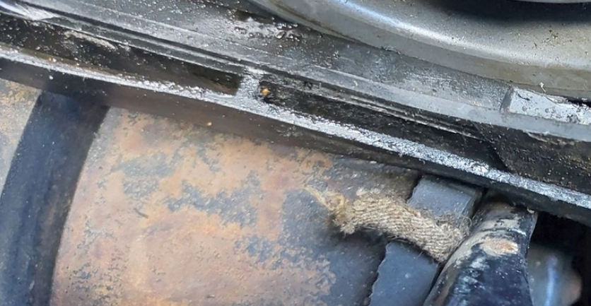

    eine fast schon versteinerte maus hatte sich zwischen diese kaltstartklappe oder was das ist geklemmt.
    hab ich erst garnicht gesehen weil da ein paar blätter drin waren, deswegen wollte ich aussaugen und dann kam das arme tier zum vorschein...

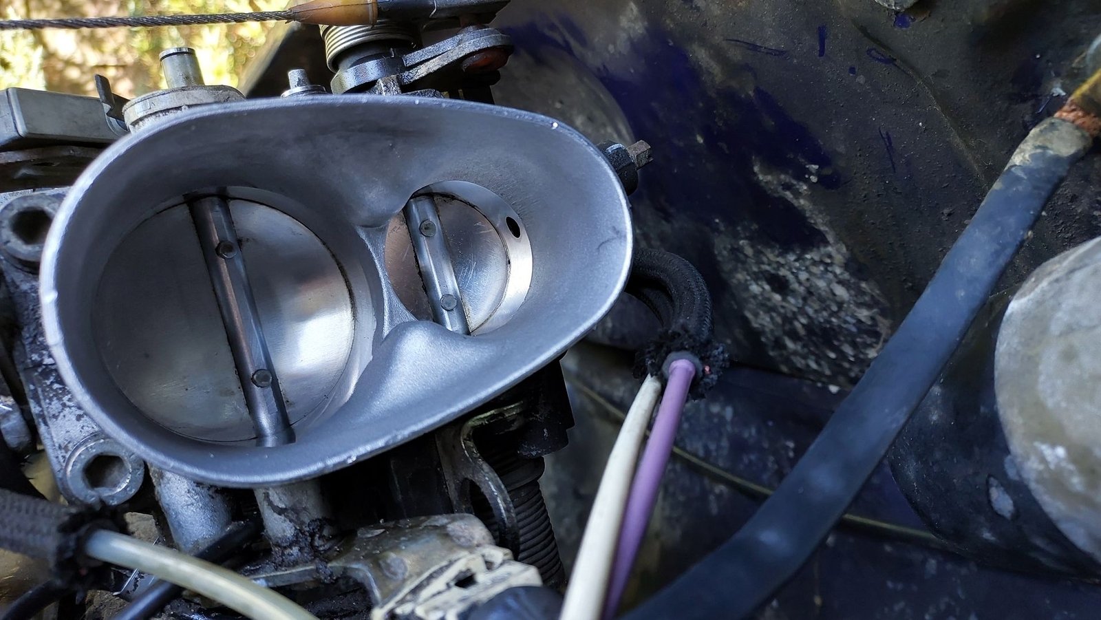

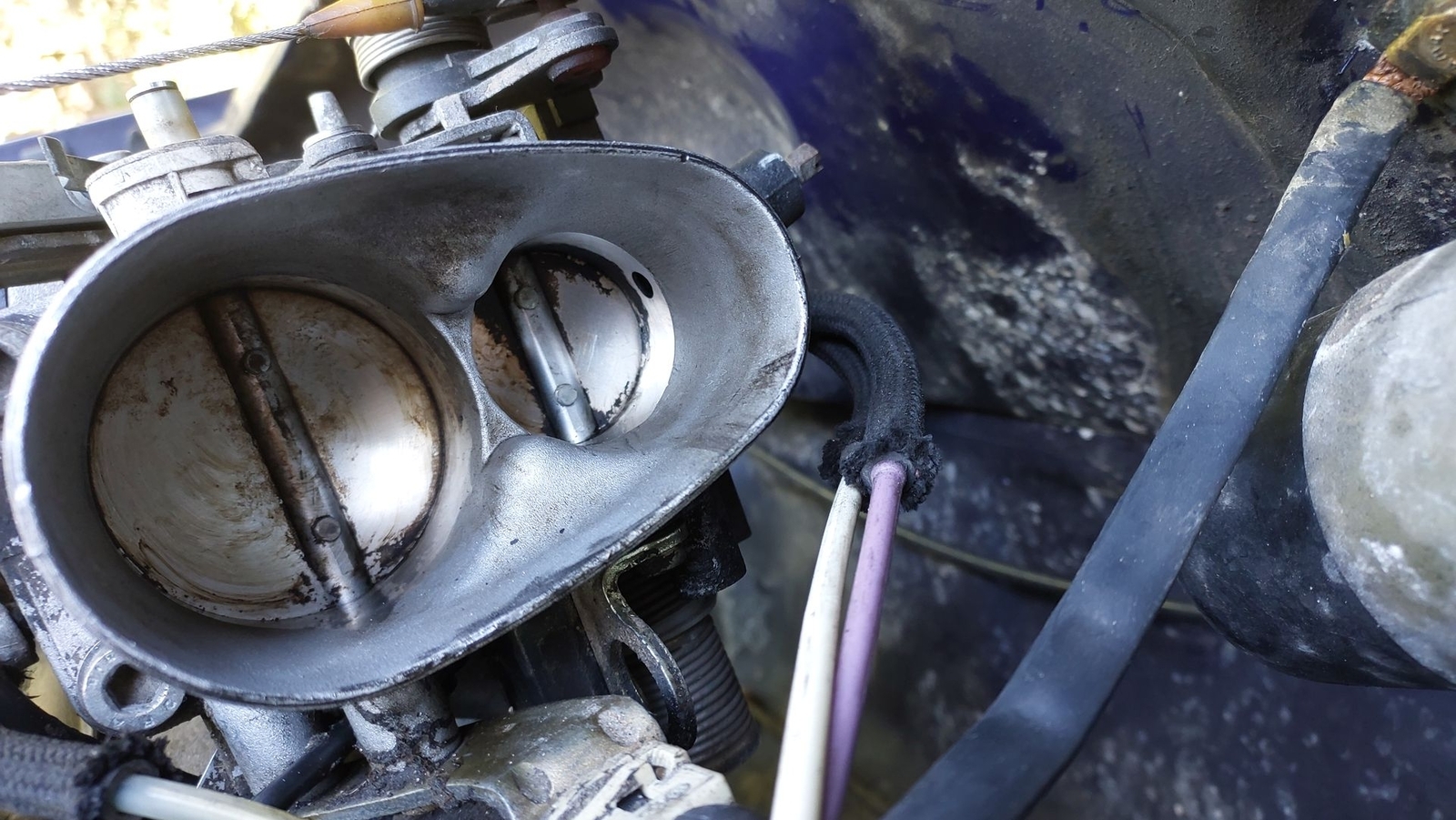

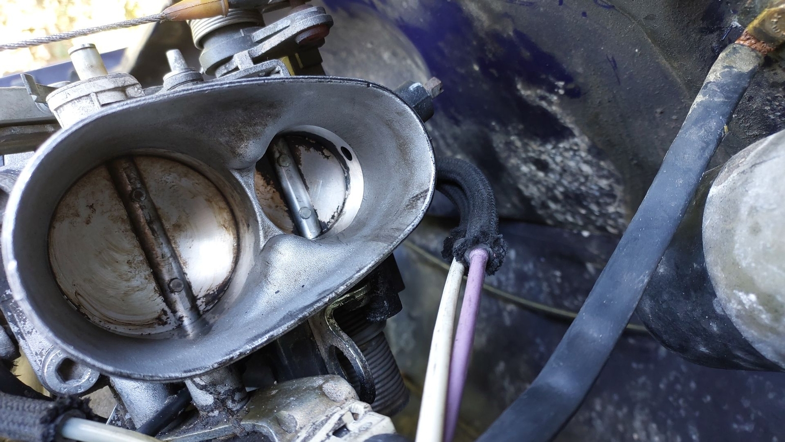

    wo ich die ganze orgie schonmal auseineander hatte habe ich dann direkt nochmal die drosselklappen gereinigt (u.a. habe ich einen golf 6 2.0 tdi mit 250TKM bei dem ich letztes jahr das deutsche kohlevorkommen aus dessen drosseklappe geholt hab).

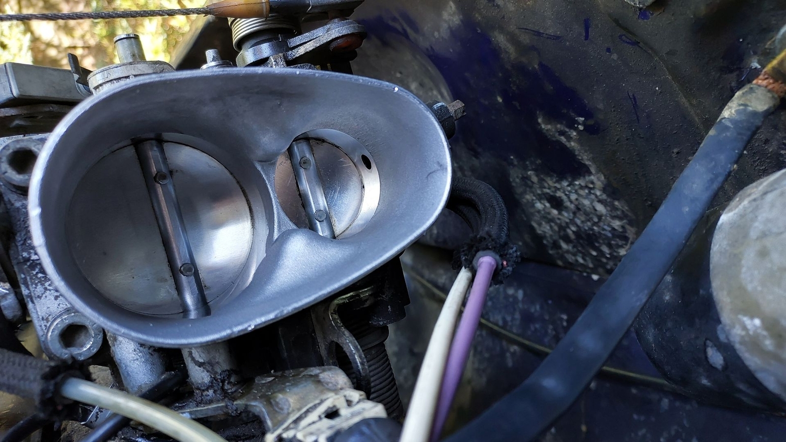

    dieser reiniger ist sensationiell!! aber seht selbst (auf dem ersten bild hatte ich schon 1 runde durch, original hab ich kein bild gemacht).
    vorher und nacher
    nachdem nun also vom gaszug über drosselklappe überall rumgefingert wurde, kam mal wieder mein "allroundwerzkzeug" zum einsatz.
    das teil lass ich mir noch vergolden!

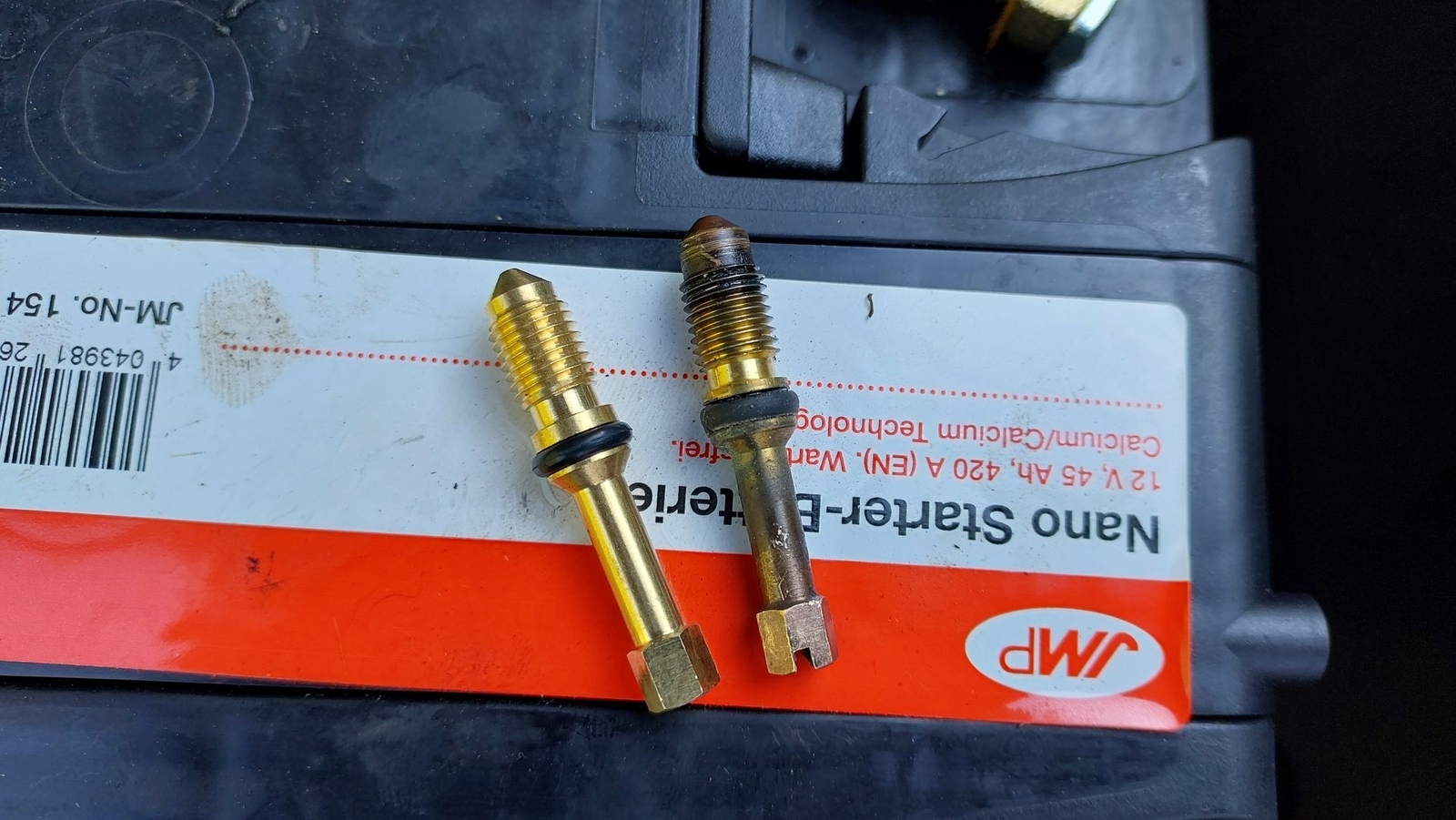

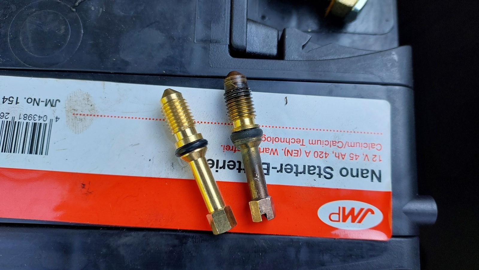

  • Zu Deinem unruhigen Motorlauf:
    Sprühe mit Bremsenreiniger oder Startpilot mal das gesamte Ansaugsystem ab. Also rund um die Drosselklappe, um den dicken Ansaugschlauch, die Dichtung Ansaugbrücke/Zylinderkopf.
    Ein oft übersehener Fehler ist der O-Ring der Leerlaufschraube. Der ist meist plattgedrückt und der Motor zieht dort Nebenluft. Wenn sich die Messing- Leerlaufschraube hinten an der Drosselklappe mit 2 Fingern ganz leicht verdrehen lässt, ist der O-Ring hinüber.
    Entweder neuen O-Ring drauf oder eine neue Leerlaufschraube von http://www.maxrpm.de holen.
    wo fang ich an wo hör ich auf...
    ALSOOOOO.... neue schraube is drin.
    die alte war etwas dreckig und das gummi noch da, aber sicher nicht mehr 100% dicht.
    hab den innenteil von der anausgbrücke wo die schraube sitzt mit drosselklappen- und bremsenreiniger geflutet, grob eingestellt damit er ansprang und bin gefahren bis er warm war und hab zum gefühlten 35. mal blauer stecker ab, drehzal auf 1.100u/min, stecker rauf etc pp...
    bei kaltstart geht er immernoch auf ca. 1.500u/min und sägt leicht (sagen wir mal die 1.500 u/min +/- 70-80u/min rauf/runter) und nach etwa 1min normale drehzahl ohne sägen beim unteren strich ~900 u/min.
    eigentlich genau wie vorher mit der alten schraube und dichtung.
    dann bin ich gestern bei und hab abgesprüht aber erstmal ohne auswirkungen, also da im leerlauf waren keinerlei veränderungen.

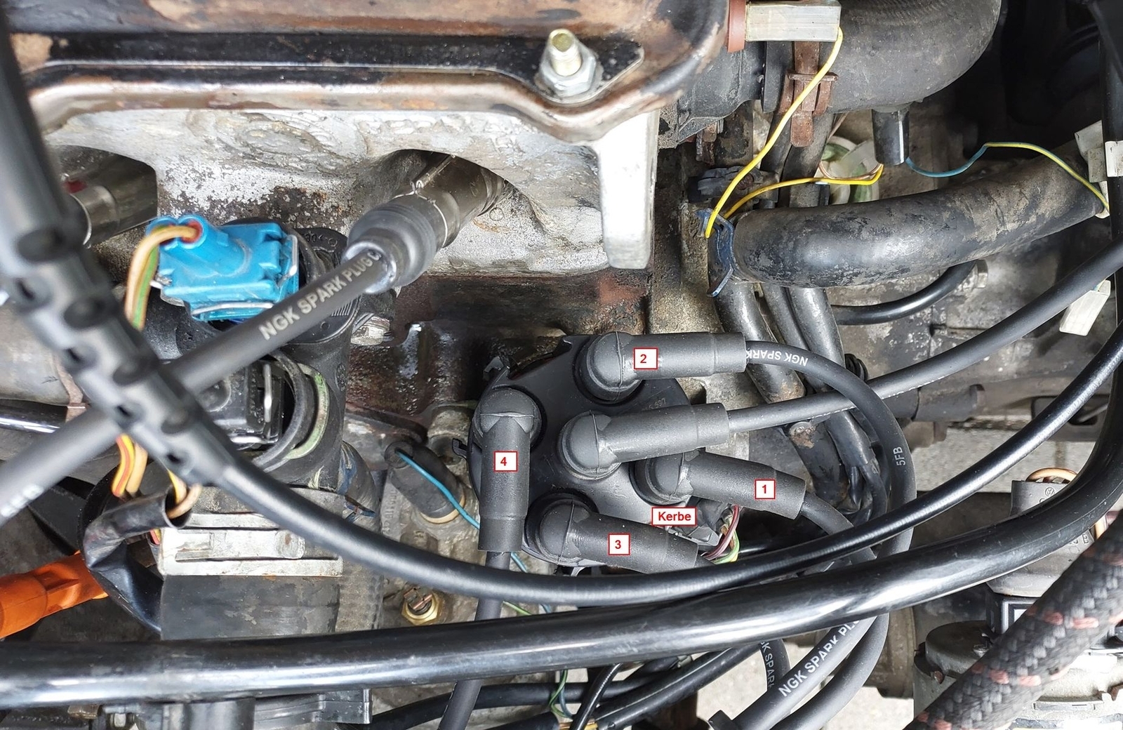

    dabei viel mir auf, das er immernoch hin und wieder mal sprotzte, also so nen verschlucker oder aussetzer auf einem zylinder gefühlt.

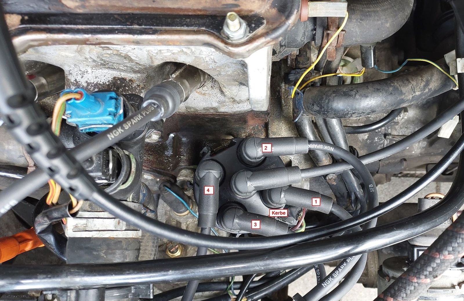

    hab dann die zündkabel der reihe nach abgezogen um mal zu gucken auf welchem zylinder.
    selbstredend nutzt man dafür natürlich KEINE zange oder handschuhe, und ich hab voll eine gewichst bekommen bei einem kabel... :D
    mein finger riecht heute noch etwas verschmohrt... aber gut, das eine kabel hatte einen minimalen riss im gummi am zündkerzenstecker.
    bin dann heute unterwegs gewesen und wollte nen neuen satz kaufen - natürlich nicht auf lager...
    also wieder nach hause, kabel geschnappt, durchgemessen => 6kohm also noch voll intakt.
    habe dann nur mit isoband die stelle etwas umwickelt und wieder zum auto.
    die kabel hatte ich vorher alle abgezogen weil ich ja davon ausging, nen neuen satz zu haben.
    also die alten wieder rauf, und 1-3-4-2 kann ja nicht so schwer sein, aber was soll ich sagen???
    nun springt cabbi nicht mehr an :(
