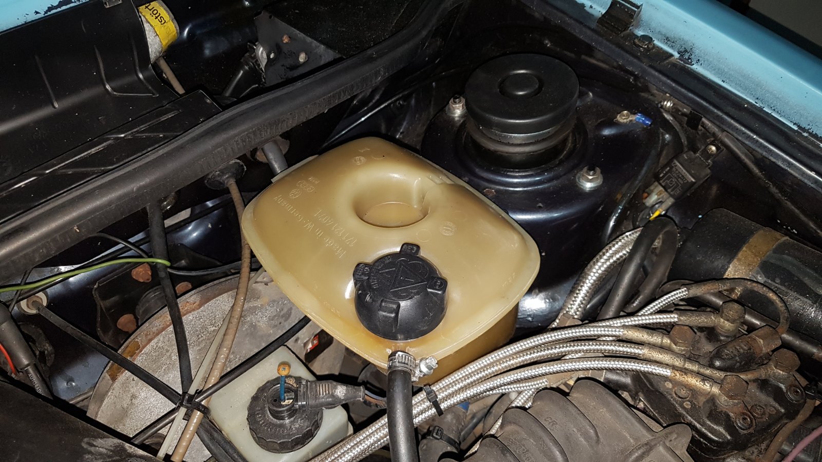

  • Nach den 2.500 Km durch Andalusien musste ich ca. 2 Liter Kühlerflüssigkeit nachfüllen, dachte aber im ersten Moment, da bei den Getriebearbeiten, wegen entfernen eines Schlauches, einiges abfloss, dass noch Luft im System war.
    Aber gestern und heute fuhr ich einige, wenige Km und musste schon wieder 1/2 Liter nachkippen. Unter dem Auto ist kein Wasser, im Innenraum, von der Heizung, auch nicht. Im Deckel habe ich keinen Ölschleim und auch am Messstab und Öldeckel kann ich nichts sehen oder riechen, also bin ich etwas ratlos, oder die Zylinderkopfdichtung ist die Ursache. Nächste Woche werde ich das Wasser und das Öl mal chemisch testen.

    hast du einen Geber am Kühlwasserausgleichsbehälter?
    Wenn ja: dieser reist gerne oben am Gewinde genau an der Dichtung. Dann druckt es dir bei warmem Motor in kurzer Zeit ca. 0,5-1L Wasser raus.
    Wenn dies nicht gerade bei stehendem Auto passiert bekommst du nix davon mit.
    Dies als erstes mal prüfen.

    • Offizieller Beitrag
    ok, dein Ausgleichsbehälter hat keinen Geber, damit fällt das weg.
    Am seitlichen Wasserstutzen und vorne am Stutzen unter den Zündkerzen kann eigentlich kein halber Liter rauslaufen.
    Schau mal noch hinten am Motorblock unter dem Krümmer. Wenn die Kopfdichtung da durch ist, läuft das heiße Wasser am Block runter und verdunstet am heißen Block. Man sieht dann aber deutliche Verkrustungen vom Kühlwasser.
