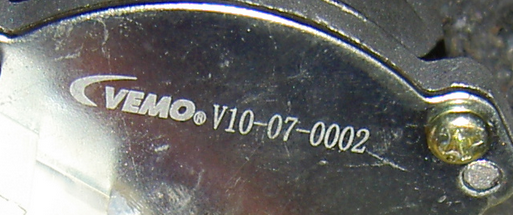

Hatte damals einen neuen von VEMO verbaut:
https://udoniebuhr.de/gli/#img=122.JPG
Der läuft bis heute problemlos - war natürlich um einiges günstiger als das aktuell noch verfügbare überteuerte gebrauchte Zeugs

Der Vemo hat andere Steckkontakte, aber wie ich sehe konntest Du diesen umbauen, coole Idee - Danke für den Link.
Hab jetzt auch welche in eeebbbbayyy gefunden, meine Filtereinstellung war falsch - aber das sind ja bescheidene Preise für solch alten Kram.
Werde erst mal reinigen und dann im zweiten Step mit Vemo umbauen.
