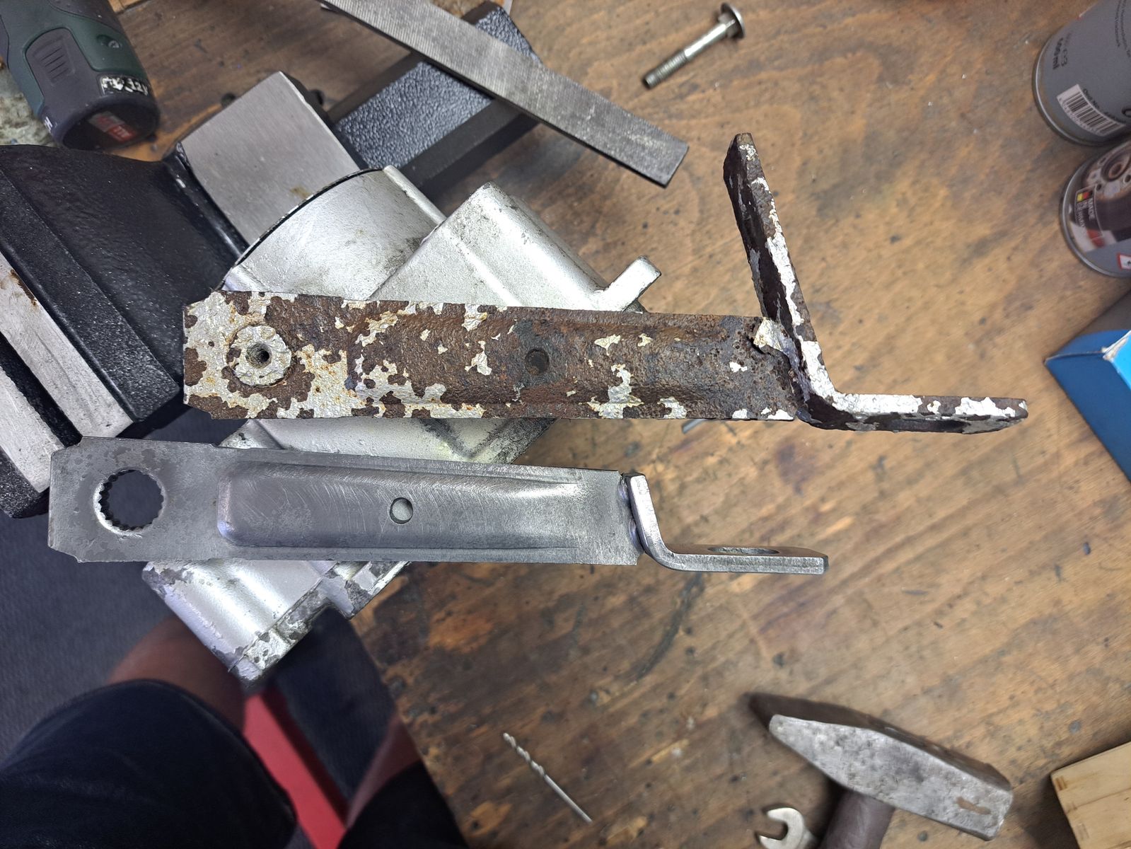

Unterschiedliche Kupplungshebel
Der obere müßte der neuere sein. Da kann man das Tilgergewicht vom Diesel dran schrauben. Beim unteren fehlt das Ding. Sicher dass da nicht jemand mit der Flex dran war? Wie sind denn die Baujahre der Getriebe?
Sah nicht danach aus, als ob da jemand mit der Flex dran war. Das würde man ja deutlich an der Schnittkante erkennen.
Baujahr 1979 sind die Getriebe.

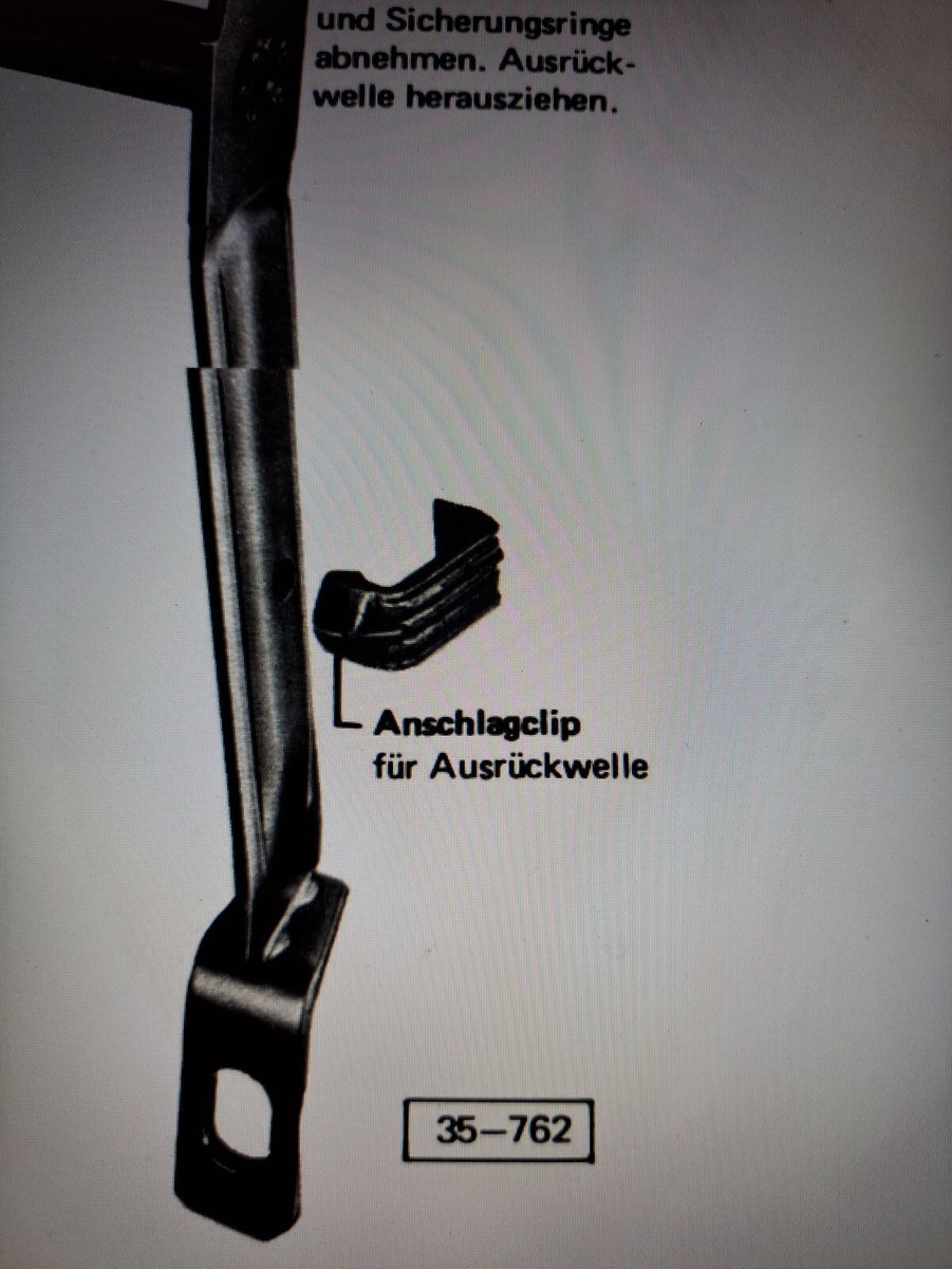

Es gibt 2 verschiedene kurz = 020 141 701 P - 4 Gang Getriebe
lang = 020 141 701 N - 5 Gang Getriebe
Ich kann mir schon vorstellen, das das Ding bei Dir in den letzten 45 Jahren schon mal getauscht wurde.
Der kurze ist, wie reira schon schrieb , für 4 Gang ... und seit 2008 entfallen
Der lange für 5 Gang und erst 2018 entfallen ......
