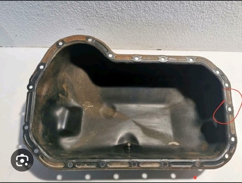

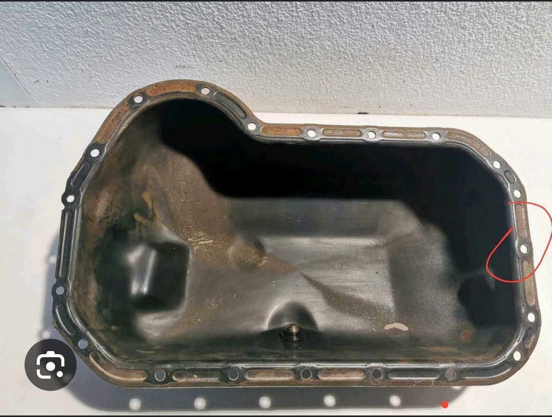

    habe meine neue Ölwanne montiert. Dabei festgestellt dass ein Gewinde im Block es hinter sich hat. Es handelt sich um eine Schraube am schmalen Steg (ALU). Muss wohl schon vorher so gewesen sein. Ich war es nicht ...^^
    Was macht man hier am besten? Gewinde nachschneiden bzw. Helicoil rein? Der Steg ist ja sehr schmal. Denke das könnte schwierig werden. Habe mal irgendwo gelesen dieses Dichtband aus dem Heizung- und Sanitärbereich um die Schraube und dann festschrauben soweit es geht.
    Bin sicher das Problem hatten schon einige. Ölwannenn sind echt bei jedem Auto gleich...immer diese doofen Schrauben.
    Bild aus Google, nicht meine Wanne...siehe Markierung.

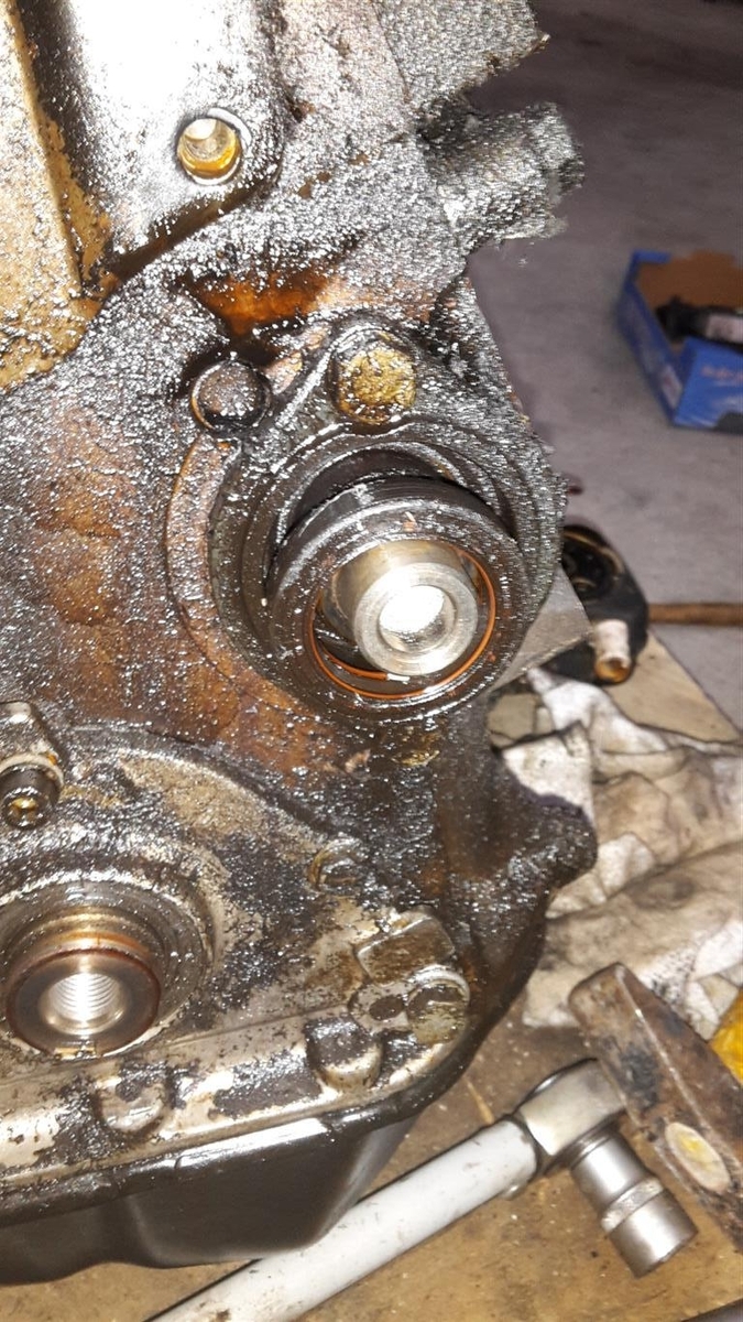

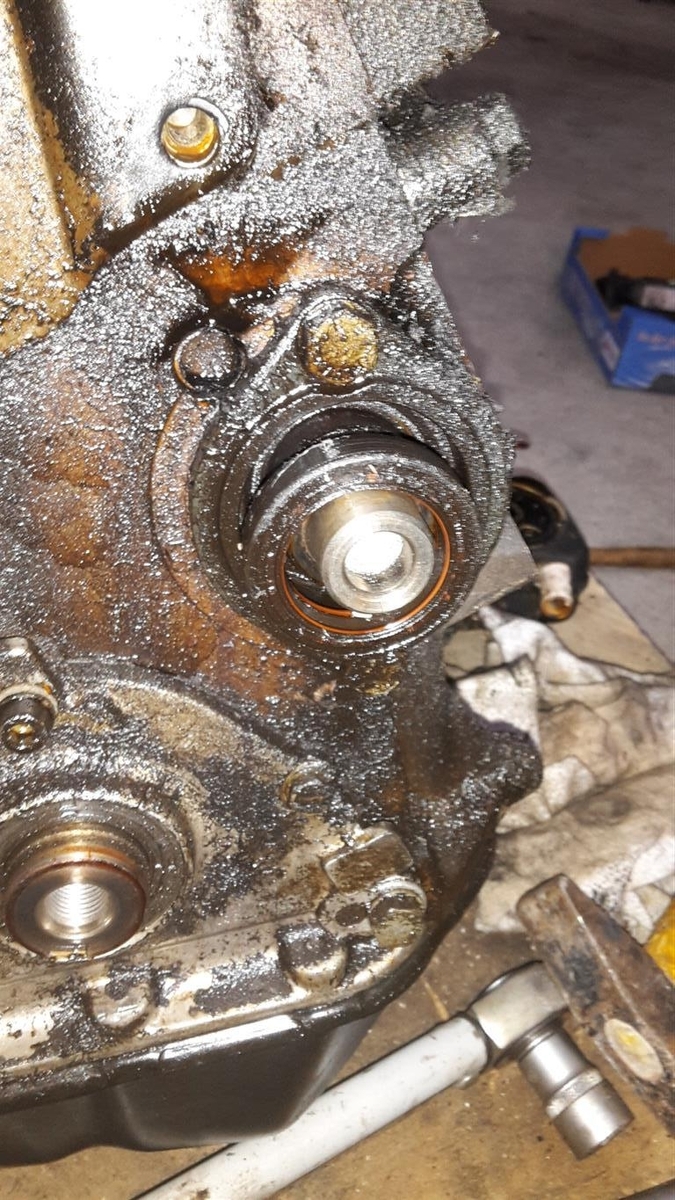

    an dieser Stelle (da wo das Kurbelwellenrad des Zahnriemens sitzt ist eine Aluplatte/Flansch am Motor angeschraubt.
    Ich habe Freunden in diesem Fall schon gebrauchte Aluflansch verkauft. Dann kann man den austauschen.
    Wenn du glück hast, kommst du mit einer längeren Schraube hin.
    Schau mal auf dem Bild. Ist ein defekter Motor, aber man erkennt noch, dass diese Gewindelöcher oben offen sind. Das Gewinde geht bis oben durch.
    Messe die verbaute Schraube und schaue wieviel "gutes" Gewinde noch im Bohrloch ist, das du mit einer längern Schraube nutzen kannst.
    Die "sauberste" Sache ist natürlich der Tausch von dem Flansch mit einem neuen Simmering.
