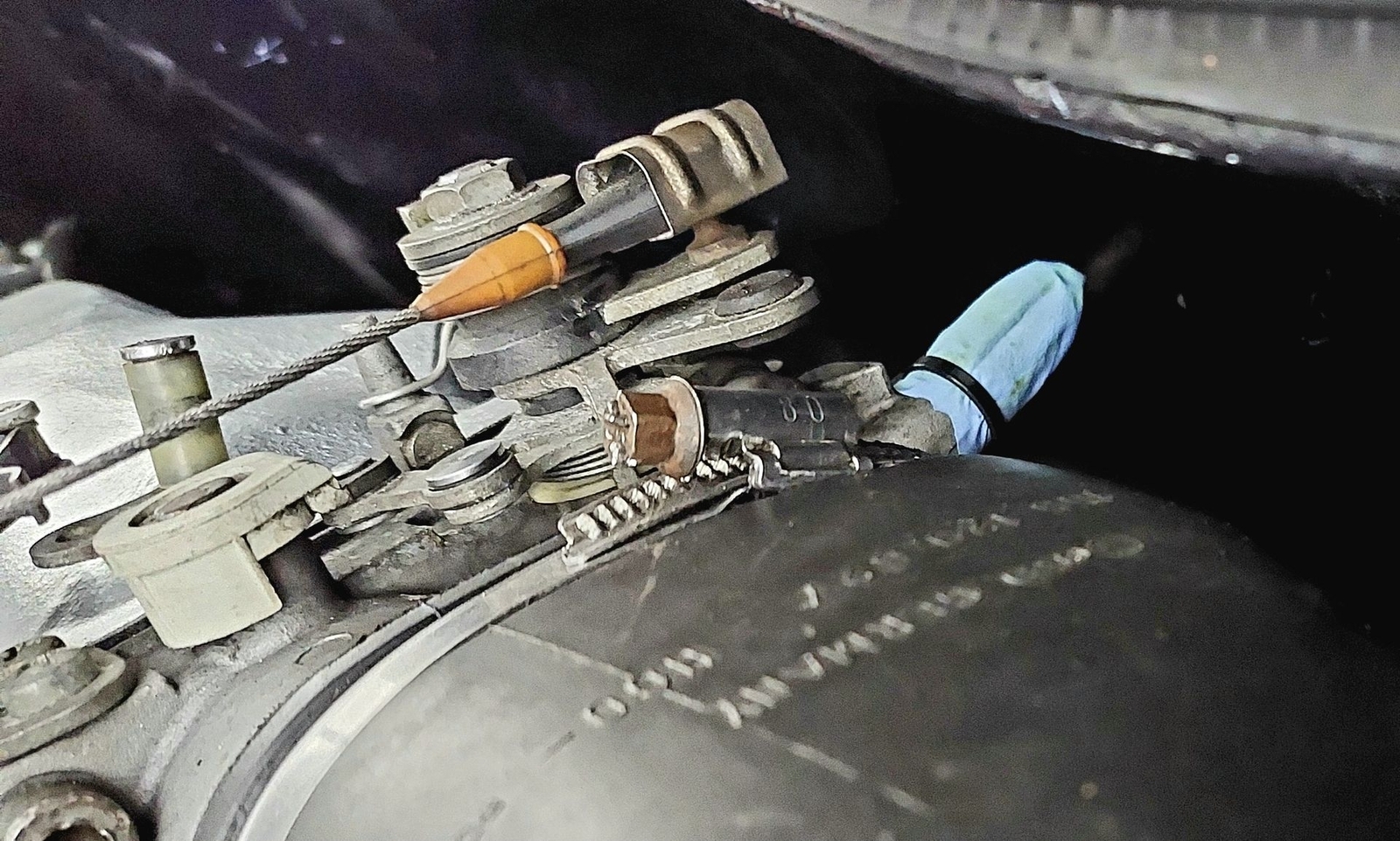

  • Hab die Schraube im Urlaub (war auch auf der Liste der Verdächtigen) mit diesem weißen Sanitärband wieder reingegedreht. Damit verstellt sie sich auch nicht. Der O-Ring war aber noch OK.
  • Fahre mal bei abgezogen blauen Temperaturregler, wenn er dann nicht mehr stottert, hat die Regelung ein Problem, hast du die versteckten Unterdruckschläuche an der Drosselklappe und am Luftfilter geprüft , um Ihn sauber einstellen zu können benötigst Du ein CO Messgerät ..kann auch älter sein vom Käfer und vor dem Kat messen ganz wichtig ,dann kann kann man auch bei 250.000km solche Werte erreichen.....ich Hatte auch immer Probleme mit der AU :)
